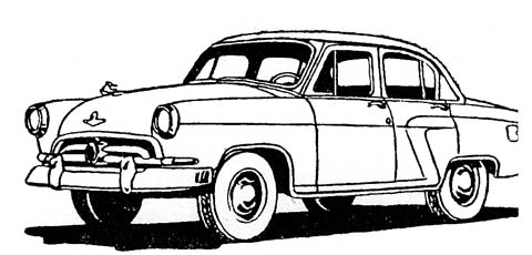

На Горьковском автомобильном заводе имени Молотова начался выпуск автомобилей "Волга" промежуточной модели М-21Г, пока еще существенно отличающейся от основной модели, описанной главным конструктором завода Н.И. Борисовым в журнале "За рулем" №3 за 1956 год.
Идя навстречу пожеланиям читателей, эбращающихся на завод и в редакцию: различными вопросами о новой "Волге", публикуем краткую справку о конструктивных особенностях выпускаемой модели.
На автомобиль "Волга", модель М-21Г устанавливается специально подготовленный (форсированный) двигатель автомобиля "Победа", цилиндры которого расточены до диаметра 88 мм. При сохранении хода поршня равного 100 мм это дало увеличение рабочего объема двигателя до 2,42 литра. Степень сжатия двигателя увеличена до 7:1. Мощность форсированного двигателя составляет 65 л. с. при 3800 об/мин., а максимальный крутящий момент 15,8 кгм. Все основные детали двигателя, не связанные с увеличением диаметра цилиндров, сохранены без изменений.
