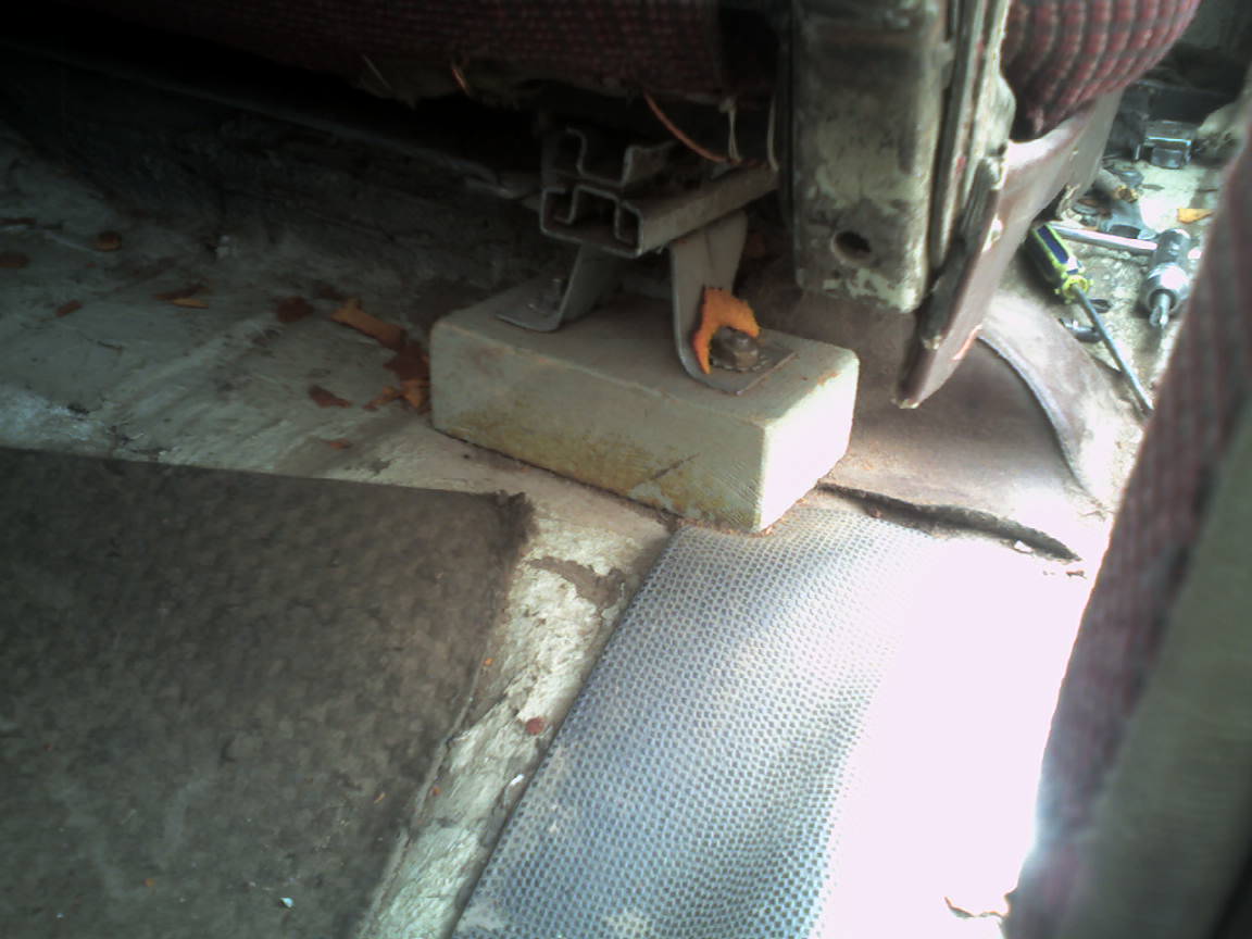

Разбираю М-21И 59 г.
Впервые вижу деревянные опоры дивана, сначала подумал колхоз, но заглянул под машину и болты явно не меняные, круглые потаяные шляпки. :blink:
Номер шасси 0045208 кузов 45445.
Сообщение отредактировал Tixomir: 18 Апрель 2011 - 13:49

Отправлено 18 Апрель 2011 - 14:04
Сдаётся мне что всё же колхоз, чтобы сидение выше было.

Отправлено 18 Апрель 2011 - 14:18
колхоз, у меня с резьбой бочонки стояли, сей час стоят но поменьше тк так сидение регулировать можно.

Отправлено 18 Апрель 2011 - 16:40
думаю--колхоз.
