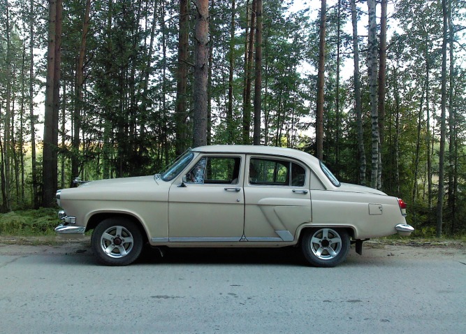

У меня такие стоят http://market.yandex...roduct/6297063/
Третья серия, резина 205/65, ничего не цепляет.

Мне лично спицы широкие как то не нравятся на 21-й. Было бы мило увидеть фото на машине. :rolleyes:

Да легко! )
Только чуть позже
