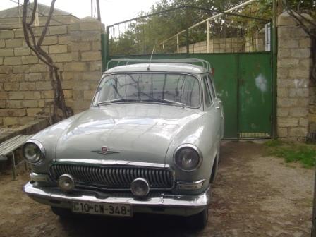

Наконец всё закончил. И вина аж 250литров ( ну после разлива по бутылкам меньше но не менее 200 будет), и с кузовом в оосновном тоже. "В основном" , потому что всё таки придется поколдовать на предмет подгонки задних крыльев. Слишком много малозаметных но не радующих мой глаз несовпадений.
Вопервых несовпадают по верхней границе и не нравится как из за этого стоит прошва. Причем тут крыло бы приспустить, но тогда потянет за собою дверь, закат , порог итд, относительно которых крыло как раз сейчас просится приподнять… да ещё и выдвинуть. И если с левым я ещё подумываю…связывааться вообще или нет, то правое ну совсем … вплоть до того ещё, что фонарь кривовато стоит - крыло надо ещё и назад от двери двигать. Все эти движения лежат буквально в 5мм… и для этого крыло придется снять и одеть с расширением дыр под крепления. Буду делать перед общей покраской в следующем году. Возможно буду наращивать раму багажника в районе прошвы оловом, как это было сделано до меня. Там и так ок 4мм. Ну а чем мы хуже.
Ну и фотки общего вида и некоторых несовпадений, да уплотнителя ЗИЛ. Ну и видно как рессоры пока ещё проседать не хотят ( пара месяцев всего прошла), да как неплотно закрывается багажник с резинкой от 24ки.
А ещё обнаружилась дырка в заднем крыле. Классическая наша дырка в верхней части. Откуда она взялась на крыле, которое ни дня ни на одной машине не стояло и как я её проглядел при заготовке… в голове не укладывается. На фото место вокруг дырочки ( уже заделана холодной сваркой) отдраено щеткой на дрели и обработано преобразователем.

#151 Пользователь офлайн   Михаил Алексеевич Иконка
Отправлено 20 Октябрь 2014 - 12:37
А надо ли, чтобы рессоры просели? Нормально выглядит так.
#152 Пользователь офлайн   Mayor Иконка
  • Сообщений: 9 411
Отправлено 20 Октябрь 2014 - 12:55
Все таки высоковато и для Волги неестественно. Нормально это где то так
Изображение мне кажется
#153 Пользователь офлайн   Михаил Алексеевич Иконка
Отправлено 22 Октябрь 2014 - 08:02
Ну, да, в общем-то. Хотя запас не помешает. На груз. У меня тоже без груза автомобиль ровно стоит. А многие задирают задок, причём чрезмерно. Но чуток поднять я бы не отказался.
#154 Пользователь офлайн   Mayor Иконка
  • Сообщений: 9 411
Отправлено 24 Октябрь 2014 - 13:22
Просмотр сообщенияМихаил Алексеевич (22 Октябрь 2014 - 10:02) писал:
Разве что так. Я в общем тоже так считаю, но пока всё таки высоковато без груза. Ну да со временем это будет меняться и в направлении нормы а не от неё, что и успокаивает.
#155 Пользователь офлайн   Михаил Алексеевич Иконка
Отправлено 24 Октябрь 2014 - 18:23
Да нормально всё у Вас. Не трогать же из-за этого...
