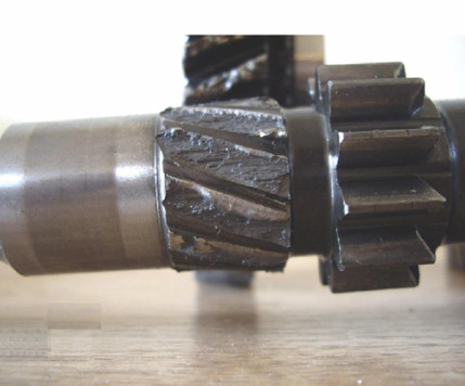

#387 Пользователь офлайн   Tixomir Иконка
  • Сообщений: 6 859
Отправлено 24 Ноябрь 2018 - 12:40
Просмотр сообщенияT1974A (21 Ноябрь 2018 - 10:03) писал:
Фото, господа, фото изломов крупным планом! :rolleyes:
Вот так видно ?
#388 Пользователь офлайн   T1974A Иконка
  • Сообщений: 5 406
Отправлено 24 Ноябрь 2018 - 14:25
Я думаю, это заклинивание куском выкрошившейся из поверхности зуба стали. На контактной поверхности зуба раковины усталостного выкрашивания налицо. Частицы падали вниз в картер, а потом какую то захватило потоком масла и она попала между зубьями. В пользу этой версии говорит косой излом, указывающий на то, что нагрузка была приложена к одной стороне зуба, а так же отсутствие характерных следов усталостных трещин, постепенно развивающихся вглубь материала от поверхности, как на этих фото:
В общем в 21-й КПП необходима такая же магнитная пробка для слива масла, как в двигателе.
#389 Пользователь офлайн   Shurick422 Иконка
Отправлено 24 Ноябрь 2018 - 14:39
Согласен с Антоном! Однако, полагаю что приладить магнит не составит большого труда?
#390 Пользователь офлайн   Tixomir Иконка
  • Сообщений: 6 859
Отправлено 24 Ноябрь 2018 - 19:47
Видимо так и есть, когда был плюс на улице то масло было жидким а на морозе загустело и подхватило мелкие крошки от зубьев.
Сообщение отредактировал Tixomir: 24 Ноябрь 2018 - 19:51
#391 Пользователь офлайн   Ёжик Иконка
  • Сообщений: 1 221
  • Регистрация: 16 Июнь 07
  • Город:Тула
  • Автомобиль:ГАЗ-21л
  • Телефон:8-9036586669
Отправлено 24 Ноябрь 2018 - 23:34
Вот это очень даже возможно.
Завтра же попробую приладить мощный магнит к корпусу КПП.
#392 Пользователь офлайн   T1974A Иконка
  • Сообщений: 5 406
Отправлено 25 Ноябрь 2018 - 00:42
Самое время задаться вопросом, а что привело к контактному выкрашиванию зубьев? :rolleyes: Не слишком ли жидкие трансмиссионные масла? ;)
Поставим на стол стакан, наполненный водой и бросим туда монету. Рядом поставим второй такой же, наполненный маслом, и снова бросим монету. В каком стакане монета быстрее достигнет дна? :rolleyes:
Точно так же при набегании одного зуба шестерни на другой, слой масла, находящийся между ними, создаёт упругое сопротивление их сближению, которое тем выше, чем гуще масло. Масло при этом работает как амортизатор, плавно опуская ведущий зуб на ведомый, постепенно выдавливаясь из зазора между ними. Если масло жидкое, амортизация слабая. :P И в разогретой КПП с разжиженным маслом зубья могут вступать в контакт практически ударяясь друг о друга, откуда и возникает повышенная упругая деформация поверхностного слоя стали, влекущая при многократном нагружении, развитие контактного выкрашивания. :)
То-ись увлечение ТАД-17 влечёт неизбежный ремонт КПП. :rolleyes: А с мостом 3,9 и тем более 3,58 с зиловским карбюратором на моторе, так и вообще противопоказано.
Мы знаем, разумеется, что нам товарищи возразят.))))) И нам скажут стандартную фразу - как же так? Все льют ТАД-17 в КПП и ничего. Но мы таких товарищей подправим и партия их поправит. :rolleyes:
И скажем, что есть разные степени точности изготовления зубчатых передач, от чего зависит плотность и плавность зацепления и что если в новых машинах они изготавливаются со степенью точности 7...8, то в 60-е годы она была вероятнее всего 9. Мы уже молчим о некотором износе зубьев, который имел место за 55 лет истории авто. :)

#394 Пользователь офлайн   T1974A Иконка
  • Сообщений: 5 406
Отправлено 25 Ноябрь 2018 - 12:27
Ну у меня при этом за 20 лет не было ни одного такого случая. :rolleyes: КПП всю жизнь на нигроле и я не один с такой статистикой. :) я просто не знаю где Вы запчасти будете брать для этих коробок через короткое время.
Случившееся полностью обосновывается теоретически, если есть возражения, никто не мешает изложить. B)
Просто ссылки на применение ТАД-17 в других Волгах несостоятельны. :rolleyes: надо в деталях рассматривать особенности изготовления ступеней в современных коробках с позиций степени точности и многопарности зацепления. И ой не факт, что там всё то же самое, что в 21-й КПП.
Сообщение отредактировал T1974A: 25 Ноябрь 2018 - 12:32
#395 Пользователь офлайн   T1974A Иконка
  • Сообщений: 5 406
Отправлено 25 Ноябрь 2018 - 13:15
А, вот как раз МанускриптЪ по нашему случаю: http://elib.sfu-kras...m_lilikov_0.pdf
Страница 13:
...Стендовые испытания опытных многопарных зубчатых передач, например, для коробок перемены передач автомобилей «Газель», произведенные на ОАО «Газ» совместно с ОАО «НИИ-Тавтопром», показали что многопарные передачи по сравнению с однотипными серийными однопарными передачами имеют более высокие показатели по прочности и шуму. Иллюстрацией (3.1.) высокой прочности многопарных передач может служить тот факт, что при испытаниях на статическую прочность зубья шестерен на 5-й передаче не были доведены до разрушения из-за поломок промежуточного вала (а) и корпуса (б), которые при испытаниях серийных передач никогда не ломались. На основе результатов испытаний и компьютерного моделирования можно прогнозировать следующие основные
технико-экономические показатели для эвольвентных цилиндрических передач с внешним двухпарным зацеплением: повышение несущей способности в 1,4 – 1,8 раза; уменьшение шумности на 2-5 дБ;
То-ись на "Газели" зацепление шестерён в передачах уже многопарное.
Страница 23:
Перспективным направлением повышения нагрузочной способности передач является применение зацеплений, в которых одновременно находится в полноценном силовом контакте не менее двух пар зубьев. Такие передачи первоначально появились в редукторах авиационных двигателей в начале 1980 годов; затем в коробках скоростей автомобилей и тракторов.
Как я и говорил, на этапе выпуска 21-й Волги ничего подобного не было. :) Совершенно очевидно, что распределение нагрузок между зубьями в многопарном зацеплении как раз и даёт возможность применять трансмиссионные масла пониженной вязкозти в угоду экономее горючего и без ущерба для долговечности КПП. В случае Газ-21 это совершенно не так. Что и подтверждают экспериментальные исследования Tixomirа, собственно. :)
Сообщение отредактировал T1974A: 25 Ноябрь 2018 - 13:18
#396 Пользователь офлайн   Tixomir Иконка
  • Сообщений: 6 859
Отправлено 25 Ноябрь 2018 - 15:15
Не помню в каком издании мануала по 21 волге или в книге Борисова есть таблица по применению масел для КПП и мотора, так вот там я точно помню рекомендовали в мороз дабовлять в КПП моторное масло либо керосин для разжижения желеобразной субстанции ,что на морозе дает нигрол. Потом Антон, сколько пробегает твоя волга в год? Моя в прошлом17т.км.т.е.она поджопная в любое время года а твоя зимой на каникулах...
#397 Пользователь офлайн   T1974A Иконка
  • Сообщений: 5 406
Отправлено 25 Ноябрь 2018 - 16:46
12000...14000 км в год, я летом довольно много езжу. B)
Зимой выезды прекратил, кузов жалко. Хотя под зимнюю эксплуатацию я заточил её козырно.
ЗЫ: и зимой ТАД-17 можно лить, я думаю, хотя я и зимой на нигроле выезжал до - 20 градусов, он довольно быстро прогревается. Просто летом этот ТАД уже не отвечает изложенным требованиям. В частности крупный кусок выкрашивания на Вашем фото в средней части зуба может быть следствием не усталости, а контактного схватывания зубьев летом при разрыве слабой масляной плёнки, что повлекло вырывание куска стали из поверхности зуба и им же, возможно, позже заклинило зацепление.
Сообщение отредактировал T1974A: 25 Ноябрь 2018 - 16:54
