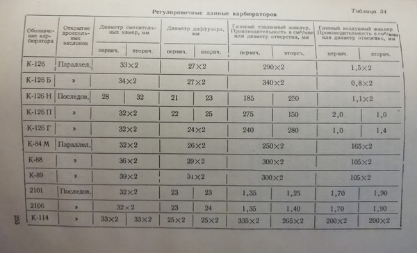

Интересно глянуть бы на табл.№ 34.)

Наздоровье. :) Толку от неё, правда, не много. Формально написано какие карбы можно применить чтобы превратить машину в самолёт, однако не имея сведений, изложенных в этой политической теми, настроить такой карб под 4-х цилиндровый мотор просто нереально.

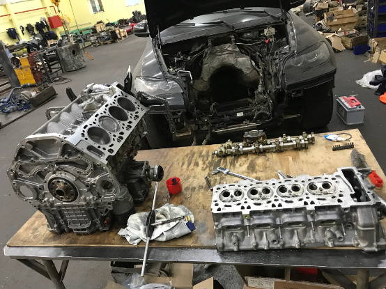

V8 :rolleyes: ... за отметкой 110 км/час начинает убирать бензин ничуть не хуже. И прошу заметить, уже не 92-й, а 98-й. Невзирая на куда более удачное аэродинамическое исполнение и электронную систему управления двигателем, прошу заметить.
