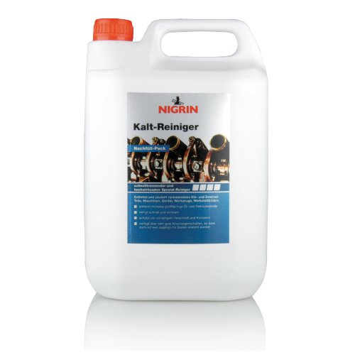

Всем добрый день!
Какое средство можно назвать самым эффективным для удаления старых толстых слоёв из засохшей смазки/пыли/масла/битума? Но такое чтобы не повредить краску под всеми этими образованиями. Такие образования возникали на поперечной балке под двигателем, под коробкой передач и т.п.
Пытаюсь отмыть вот такой химией: https://www.nigrin.d...grincoldcleaner
но слабовата она против многолетних засохших отложений. С большим трудом в 10 приёмов едва оттирается.

По удобству пользования больше всего понравилась вот такая химияИзображение
брызнул, подождал пока пена г--но поднимет, смыл водой, если есть АВДшка вообще отлично сдувает.
