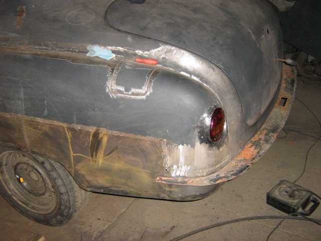

вот так ставил задний мост
А потом перед

Отправлено 06 Февраль 2008 - 00:09
Просмотр сообщенияNoComments (6.2.2008, 0:02) писал:
Красиво! Шов штаплей уберётся? А сверху на рамке окна вмятина?
Шов уберётся и вмятина тоже уберётся, я обычно перевариваю,зачищаю и сразу грунтую, а потом прохожусь по всей машине и смотрю где надо выстучать, а где посадить метал.

Подгонка проёма багажника, зачистка, грунтовка.
На очереди заднее левое крыло.

Ещё с одним крылом разобрался.
Теперь буду колхозить вазовские уплотнители дверей.
