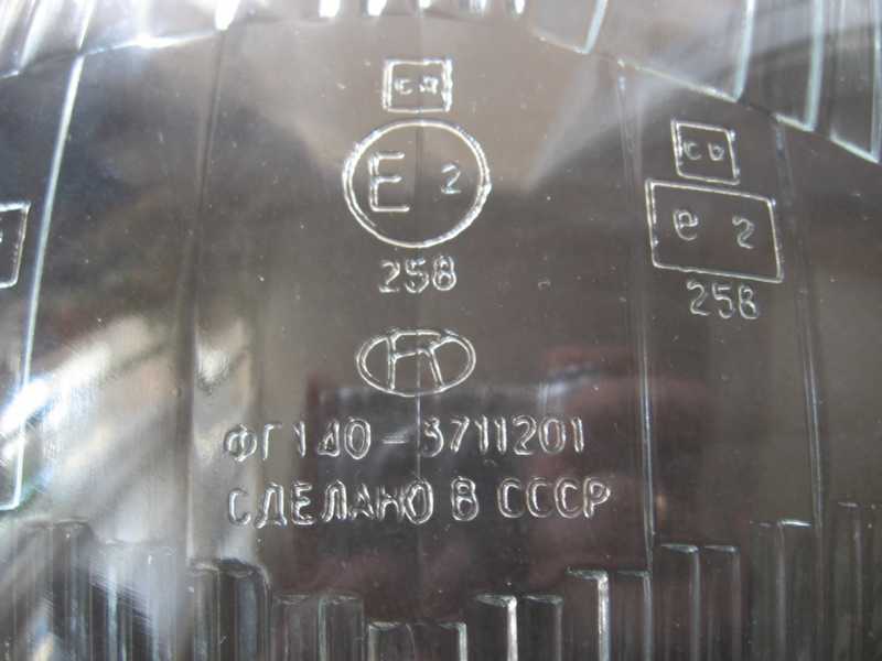

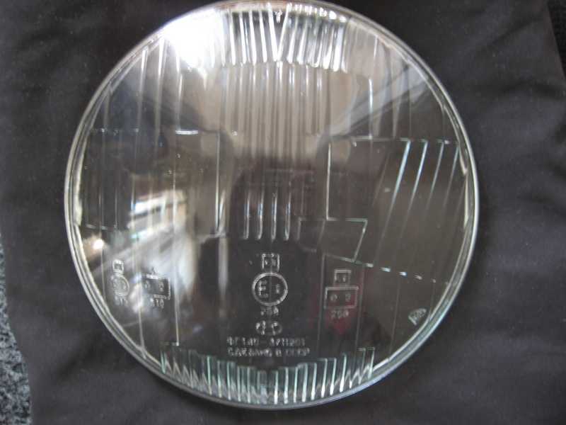

Отправлено 24 Апрель 2008 - 12:56
Вот такие интересные вещи встречаются в магазинах для грузовиков. На дворе 2008 год, а стёкла с надписью "Сделано в СССР"!
