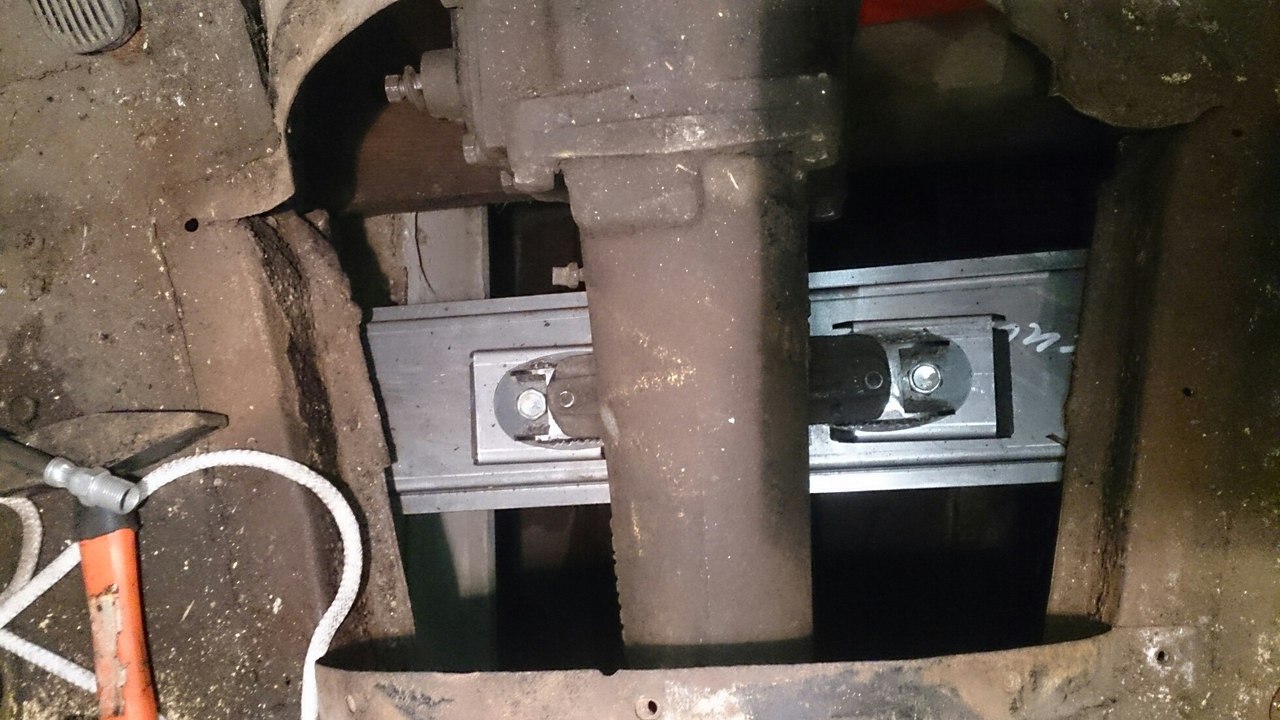

1) Наконец-то закончены работы по балке. Опоры из стали 8мм нарезаны лазером.
Спереди приварены ушки под шланги ЦСС, сзади зажимы под трубки ЦСС для осей нижних рычагов.

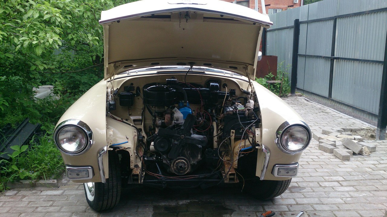

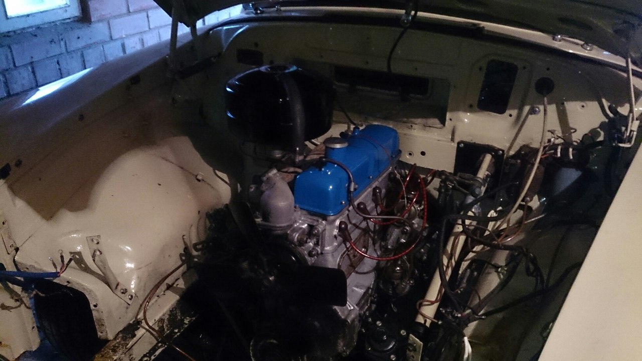

2) Теперь двигатель установлен на все свои опоры без проставок, шайб и тд. Опоры КПП наконец-то подружились с поперечиной.
3) Начал разбирать машину под замену мотора.
