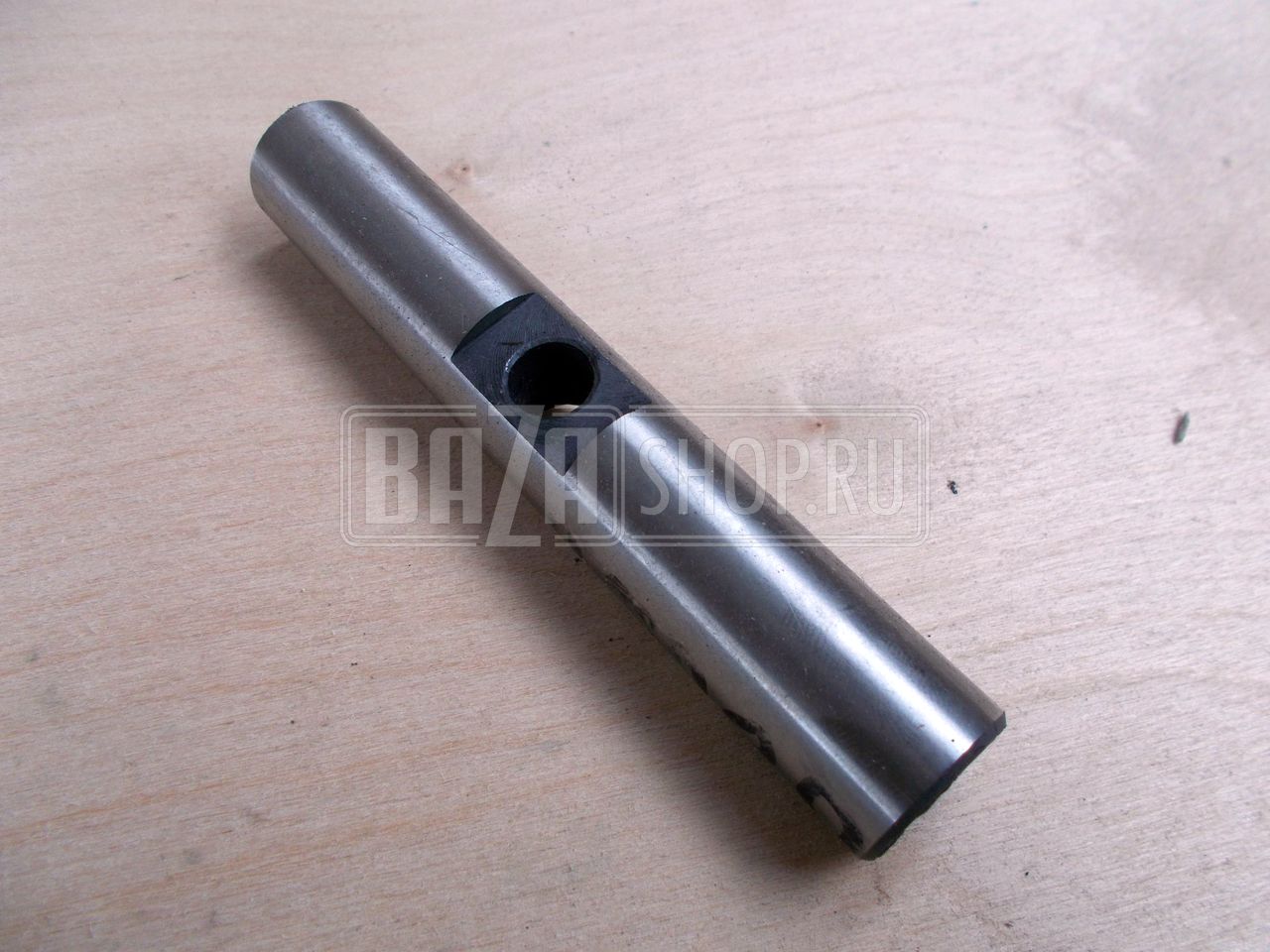

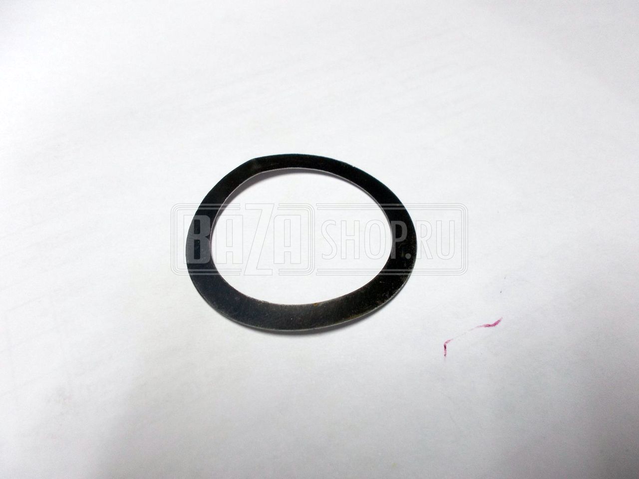

Всё идёт к тому, что запчастей на "Волгу" скоро будет не достать. Любую. :angry: В продаже нет практически ничего - магазинам заказывать не выгодно. С трудом нашёл на авторынке хотя бы комплект сателлитов под 21-е полуоси (с крупным шлицом) - последний был. Самой оси сателлитов, упорных и регулировочных шайб нетю - хоть ты тресни. :angry: Придётся брать новодельные на Базе для УАЗа:
На вид она вроде как пружинная, типа не сырая. Номиналы в ассортименте от 0,1 до 0,5 мм. Упорных шайб сателлитов дифференциала при этом нет даже в этом каталоге. :o Как собирать мост - не представляю.
УАЗовская ось сателлитов подходит в дифференциал Газ-24?
Это какая то для "пневматической блокировки" - единственное что на вид канает. Альтернатива только эта - от редукторного моста, где их две и они стоят крест-накрест:
убиццо. :wacko:

У нас пока проблем с запчастями нет) хотя кое какие позиции приходится искать, может не подойти от уаза-у них в диффе 4 сателлита, как вариант от любой волги-они по сути одинаковые. Я брал всю коробку диффа новую, а потом просто перекинул сателлиты от 21й
