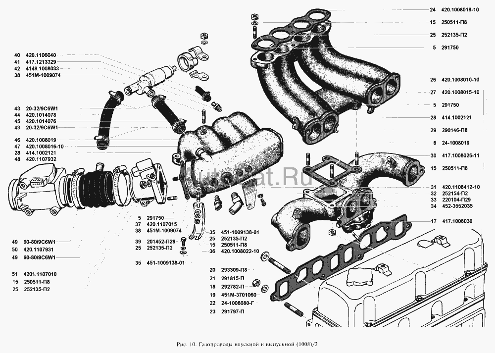

Сходил я по указанной ссылочке, тут как раз пришлось двигатель разобрать и думаю все таки заморочиться с впрыском. Сегодня посчитал, при переделке родного двигателя на впрыск можно уложиться в 25 000 рублей. В эту сумму входит покупка б/у УАЗовской с увеличиными клапанами ГБЦ, ресивера, впускного и выпускного коллекторов, (на выпускном я думаю можно сэкономить – купить б/у, я посчитал стоимость нового) дроссельной заслонки, всех датчиков, форсунок (подешевле), бензонасоса, фильтра, проводки, нового шкива КВ, компьютера плюс еще оставил запас, т.к. не выяснил куда форсунки встают в голову или в коллектор, если в голову, из этой же суммы надо будет оплатить услуги аргонщика. Ну и там еще всякой мелочи типа патрубков, тросиков газа и т.п. Это при условии, что устанавливать будешь сам, да еще не считал услуги электронщика, который будет изменения вносить в мозг, хотя может указанная сумма их покроет. Можно сэкономить и на ресивере и сделать его самому как в указанной в предыдущем посте ссылке.
Сейчас подумал, даже если на УМЗ-4213, 4216 форсунки ставятся в головку, что мешает сделать соответствующие отверстия в голове самому?
Отдефектую двигатель и наверное все-таки заморочусь, хотя все еще сомнения берут. Не авантюрист я по характеру, но экспериментатор.

#137 Пользователь офлайн   Jogan Иконка
  • Сообщений: 453
  • Город:Красноярск, Черемушки
Отправлено 03 Февраль 2008 - 00:11
Сярказм не уместен. Посмотрите на картинку и скажите в какое место коллектора вставляются форсунки.

Просмотр сообщенияnikll (6.2.2008, 1:06) писал:
Я тут случайно гдето прочитал про установку механического моновпрыска на семерку, кто нибудь знает что это такое, с чем это едят, и каково его возможное применение на турбированном виэйте
Да нахрен он нужен, от карба не далеко ушел.
Вчера, побывав на УАЗбуке и сходив в КрасГАЗсервис выяснил - форсунки действительно вставляются в голову, причем выпускают два варианта головы с отверстиями под форсунки и без них, только с площадками, для карбюраторных двигателей, по цене одинакого стоят. Осталось выяснить подходит ли впрысковая голова к нашему двигателю, на УАЗбуке что-то молчат, если да - буду брать.

#140 Пользователь офлайн   0000 Иконка
  • Сообщений: 2 367
  • Регистрация: 25 Март 07
Отправлено 06 Февраль 2008 - 08:09
Должна подойти, у меня на 24Д стоит, и помпа на ней-же. Только надо установить водораспределительную трубу.
