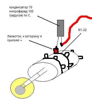

Взгляни еще раз на схему выложенную Ефимом. Там красная стрелочка кажет на провод соединяющий конденсатор и регулятор громкости. Так вот. Если вариант с размыкаемым разъемом, то разрывающиеся контакты паяются : один к регулятору, а второй к кондеру. В варианте с тумблером, к регулятору паяется вывод на плеер, далее тумлер, соединяющий регулятор с кондером. То есть хочешь плеер, цепляешь его и размыкаешь тумблером цепь (отключаешь приемник), хочешь радио просто отцепляешь плеер и включаешь тумблер.
Теперь понял, спасибо большое, что объяснил. :)

О, художник мой набросал, на всякий случай выкладываю.
Так примерно

Сегодня попробовал сделать. Получилось! Оказалось там не три лепестка, а 6 и ещё 2 внизу. Но я по схемке разобрался. К этому же лепестку (на рис. красный) уже припаян белый проводок, я его не трогал - не отсоединял, а сверху припоял. Сделал вариант с тумблером - все работает! Только почему-то, когда включаю МР3 и ставлю его на паузу, на заднем фоне, очень тихо слышна волна родного приёмника. Пришлось антенну из него выдернуть - стало ОК.
Я думаю, может тот проводок надо было отпаять от лепестка? Или мне кажется мини-джек получше надо поставить (металлический).
Совершенно верно. Лепестков на регуляторе действительно 6+2 дело в том, что регулятор сдвоенный, 3 лепестка громкость, 3 - тембр, оставшиеся 2 - это выключатель приемника.
