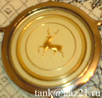

Эх, товарищ... Столько труда и сил, а матчасть изучить? Это кнопка 1960 года. В 1957-58 олень был другим.
Обидно. Но ничего, теперь ты знаешь, как восстанавливать кнопки, если что. :)

#37 Пользователь офлайн   Танк Иконка
Отправлено 21 Ноябрь 2007 - 09:38
Вот то, что нужно.
А результат хороший, не спорю.
