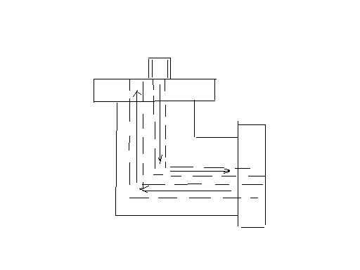

Доброго всем. Я, конечно, человек в форуме новый и во многом не сведующий но почему бы не сделать переходник в форме буквы Г т.е. чтобы фильтр стоял параллельно к блоку. По моему изготовить данный девайс труда особого не составит. Или я чего-то не допонимаю и прямой угол в вереходнике будет как-то влиять на поступление масла в фильтр или на его давление? Примерную иллюстрацию прилагаю. Прикрепленное изображение
#126 Пользователь офлайн   Танк Иконка
Отправлено 24 Сентябрь 2006 - 12:17
Думаю, что существующий проще в изготовлении, соответственно и цена продажи ниже, а смысл в итоге тот же.
К тому же расположение самого фильтра и на ВАЗ, и на современной Волге именно такое - сбоку, а не сверху. Это может влиять на многие параметры в системе смазки.
Сообщение отредактировал Танк: 24 Сентябрь 2006 - 12:18

Отправлено 28 Сентябрь 2006 - 15:47
То есть я так понимаю, что не стоит изобретать велосипед, а стоит изготовить переходник по проверенным и опробованным чертежам (благо их до этого выкладывалось в избытке), поставить фильтр от 406-го движка и будет мне благо? :)
#128 Пользователь офлайн   Танк Иконка
Отправлено 28 Сентябрь 2006 - 16:06
А еще проще - приобрести готовый переходник, например в интернет-магазине сайта gaz21.ru :)
