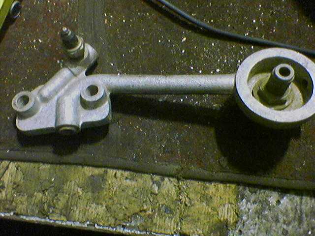

Ну я еще вот что хотел донести. Купил я очень занатный переходник: алюминиевый, уднинненный. Есть возможность подключения маслянного радиатора. Одна сторона крепится на место ФГО, другая с переходником вкручивается вместо болт-пробки редукционного клапана (под генератором. Вот только вопрос как будет в этом виде работать ред. клапан. Нужно ли при установки переходника убирать пружину и плунжер редукционного клапана?

#198 Пользователь офлайн   салгир Иконка
Отправлено 15 Февраль 2008 - 22:18
Родная система очистки масла была не способна функционировать достойно-отсюда и смена масла через 3 тыс. и замена вкладышей при ср. ремонте и ранее т.к. крупные частици внедрялись в мягкий бабит и жрали шейки колена.
Переходник можно сварить 2 блинчика и 2 трубки маслопроводы.

#200 Пользователь офлайн   NoComments Иконка
Отправлено 17 Февраль 2008 - 02:38
А ведь этот переходник, как я понял, штатная деталь ранних моторов от 469-го УАЗа. Т.е. эта штука устанавливалась на блок мотора, полностью копирующего ЗМЗ-21. И лишь позже появился новый блок УМЗ с "встроенным" фланцем для фильтра "жигулёвского" типа. Поэтому и не нужен здесь редукционный клапан, он уже есть в УАЗовском маслонасосе.
Почему я так говорю. В Олдтаймере в своё время один человек привёз и раскидал по запчастям один ранний УАЗик 469-й, действительно ранний, с каким-то странным торпедо с доп. прорезями и т.д. Так вот, там стоял мотор, внешне 1:1 21-й, но с таким вот переходником. Да и отдельно я такой переходник видел ранее, помнится, долго гадал, от чего он, так и не придумал тогда.
