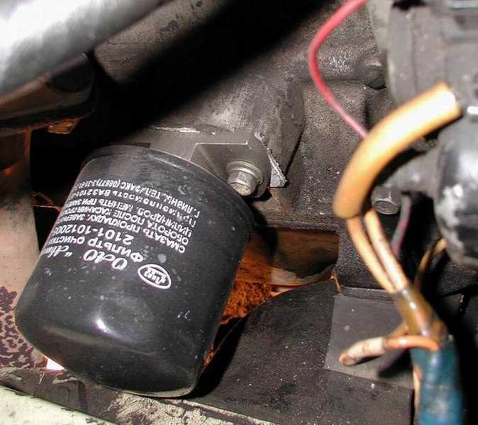

В общем, купил я себе алюминиевый переходник на полнопоточный фильтр в Одессе за $10. Вот как он выглядит:

У меня тоже стальной. Делал по чертежам из интернета- это который перевернутым надо ставить :-). Тоже влезает высокий фильтр.

Stirlitz сказал:
и этот пеерходник вверх тормашками ставить надо!
(это типо напоминание всем) :-)
#53 Пользователь офлайн   Stirlitz Иконка
  • Сообщений: 1 467
Отправлено 31 Июль 2005 - 20:36
sva сказал:
Хм, а мне как раз говорили обратное. А ну поясни!

Stirlitz сказал:
sva сказал:
При установке обрати внимание как у тебя располагаются каналы переходника (вход-выход масла) относительно каналов расположенных в блоке. На фильтре тот что по центру - вход.
