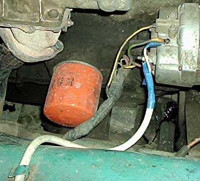

Дык он у тебя уже под углом стоит! Вот у меня никак не получится Колан вкорячить. Так-то он влезет, но чтоб одеть на резьбу его, нужно или движок подвигать или поднимать. Да и бить он будет в лонжерон. Вот фотка:
Это фильтр от классики.
Переходник стоит вот такой:
А у тебя какой?

Cовершенно верно, Надпоручик. На такой переходник встает большой фильтр. Я,когда переделывал,нашел чертежи переходника, принес токарю, хорошо попася спец, он сказал ,что вход с выходом перепутаны.Чертеж выбросил, из загашника достал точно такую ржавую блямбу -"очистишь-поставишь". Обошелся мне этот переходник в два клыка к бамперу 2-й серии.

Да уж! Большой фильтр большому рознь. Я и хочу вкорячить большой фильтр от 406 мотора, который на 3,5 см длиннее самого большого жигулевского. А он не лезет!! Вот на УАЗкин движок становится, т.к. там фланец на блоке да ещё и под углом слегка. Но не покупать же из-за этого уазкин блок????!!!

А в переходнике вряд ли можно сделать дырку под датчик, если сразу это не предусмотрено. Надо заранее продумать такой чертёж. И ещё, сделать его так, чтобы фильтр был под углом вверх, как на УАЗе, а то может задевать за лонжерон и влезет только короткий. Я через это проходил.

У меня вот такой.
И стоит не под углом а ровно параллельно мотору.

И у меня стоит такой же, только извиняюсь, не «параллельно», а перпендикулярно мотору. И ставил я спокойно Колан для 406. Ну не очень спокойно, но двигатель отжимать не надо было, и об лонжерон он не бился никогда.
