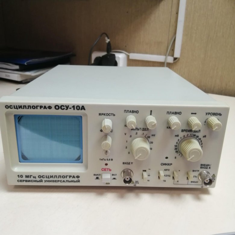

Да. Все рассуждения верные. Весь вопрос в том что хватит ли разрешения шкалы прибора чтобы отловить разницу...когда на картинке видны импульсы всех 4х цилиндров. Хотя возможно несущественная разница, которую отловить не удастся, скорее всего особой проблемы и не создаст. Попробуй. Интересно что нароешь.
А не подскажете, как соленоид то мотать чтобы осциллограф не сжечь? :rolleyes: Осциллограф достался мне такой:
И как собственно, на него сей соленоид подключать. Опыта диагностики систем зажигания осциллографом у меня ноль, не хотелось бы чтоб чё-нить сгорело. :)

Извиняюсь, поправка. ОСУ-10А.

Никаких соленоидов не надо, надо делать емкостный датчик.Я начинал с подобного ослика, потом купил цифровой, а ЭЛТ продал за 1000р. и был щаслифф, он для других сигналов.

А что до осциллографа... На счет соленоида... Я когда рассамтриваю ток в высоковольтной части, то осциллографом меряю падение напряжения на резисторе в 10 Ом который стоит в разрядном промежутке. На столе , когда боббина перед носом с этим просто. А вот на машине сложнее.
НО. С замером осциллографом другая закавыка. Я ещё вчера прикидывал и вот что выходит...
Если производить замер на ХХ принятых как 600 обмин ( для удобства расчетов) , частота искрообразования выходит 20 Гц. И период между искрами 50 мс. За этот период КВ совершает поворот на 180 град. Так вот главное определить каково отличие этих 50 мс для каждого цилиндра...и главное какое ПРЕДЕЛЬНОЕ отличие может быть принято. Припоминаю что где то встречалась цифра - не более 4 град по коленвалу позволяется разброд. Прикинув свои замеры, получил что в моем случае как раз и выходило порядка 3-4 град по коленвалу 1 й и 4 й цилиндр опережали и отставали от 2 и 3го. ...и мотор на ЭТО отзывался неровностями. Так вот При 600 об мин, 3.6 град по коленвалу составляет 1.0 мс. То есть осциллографом придется отлавливать между соседними искрами если период превышает 51 или отстает менее 49 мс - значит есть проблемка. Вопрос в том , что удастся ли на экране это отличие отследить. Грубо если между соседними импульсами на картинке будет 50мм длины, нужно будет отлавливать разницу в 1мм.
Для справки длительность искры в зависимости от конструкции системы варьируется от 1 до 4 мс. На моем осциллографе выше можно намерить порядка 1.5мс. У обычной батарейной системы длительность почти такая же. У 2108 порядка 3. Так вот при ХХ в течении времени горения искры в 1.5мс длиной, коленвал успевает повернуться где то на 5-6 град. Эт я к тому что 4 град по коленвалу как понимаю величина для разброда достаточно серьёзная.
