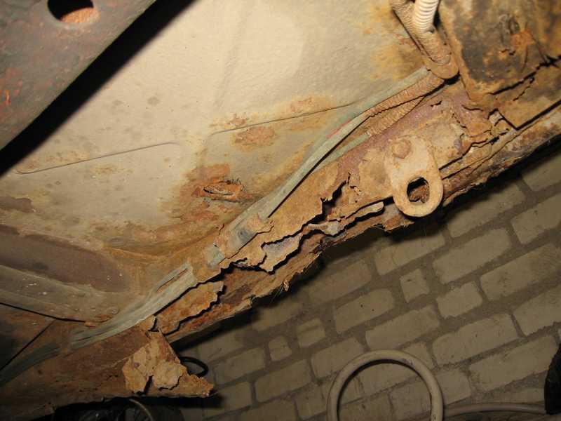

Короб таки купил. Но не могу определицо, вваривать ли его целиком или не стоит.
Дело в том что самая верхняя часть короба, которая там где пол и пара см боковой стенки вполне себе живые.
Может быть стоит отрезать от короба верхнюю часть, чтоб получилась перевернутая буква Г и приварить ее на уцелевшую вертикальную стенку старого короба?
Все же страшновато отрезать короб целиком - это надо отрезать его от всех усилителей, стоек, пола... Тогда машина точно может сказать "ХРУСЬ" :blink:
Вот кстати шокирующее фото самого страшного места короба: фото сделано со стороны мотора - это передняя часть левого короба.
Да, еще пояснение. В этом месте боковая стенка короба сгрызена почти до пола. Дальше она уже вполне живая. Может таки приварить к ней подрезанный новый короб, усилив шов еще и изнутри?
Оч не хочется связываться с заменой его целиком...

Просмотр сообщенияNapalm (4.8.2007, 21:43) писал:
Место около глушителя должно быть еще более "страшным"!
Если с такими коробами машинка не сделала "хрусь" - смело на операционный "Стол"!
Пациента крепко зафиксировать. Уложить на опрокидыватель и перевернуть.
Далее: резать и варить!
Зы. Я еще ни разу не видел днища в таком состоянии! Машинка пробегла, видимо, несколько зим. Причем без какого-либо антикора и защиты кроме подкрылок.
Еще первый раз вижу так отколхоженные тормозные и топливную трубку.
Еще наблюдается неопознанная проушина.
