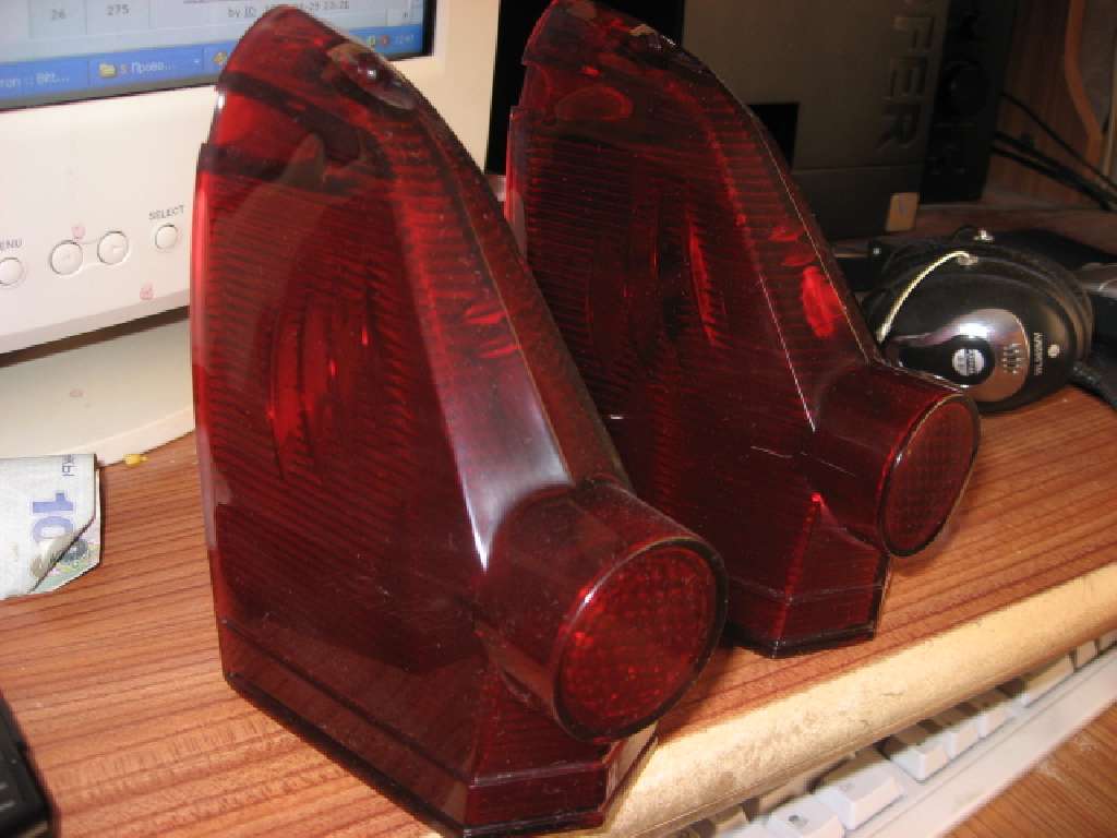

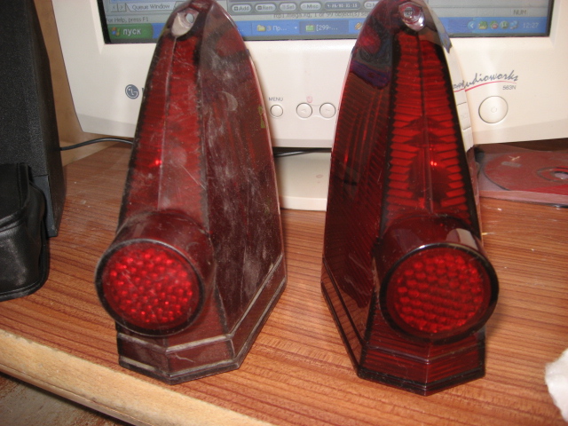

Тоже свои восстановил, вернее те что запасные. Шкурка 1200, 1600, потом нулёвка, а после долго полировал пастой ГОИ.
Фото - сначала один восстановил и для сравнения рядом примерно какой фонарик был до этого.
Последние две фотки - уже оба восстановленных, состояние как с завода.
