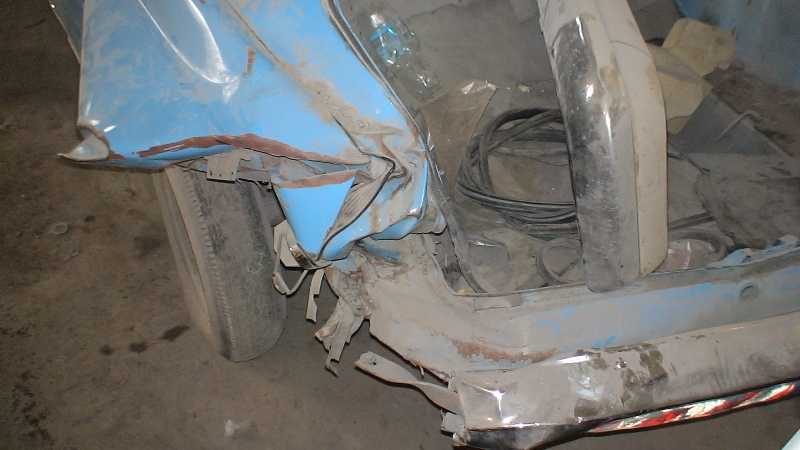

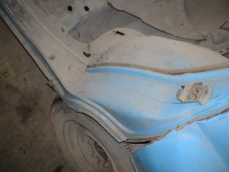

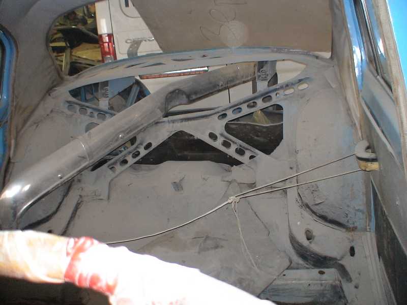

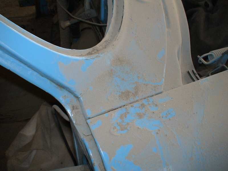

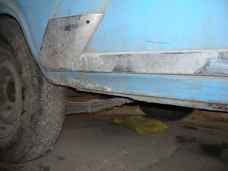

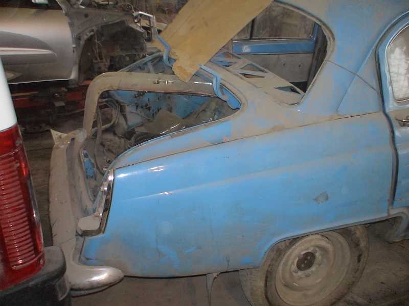

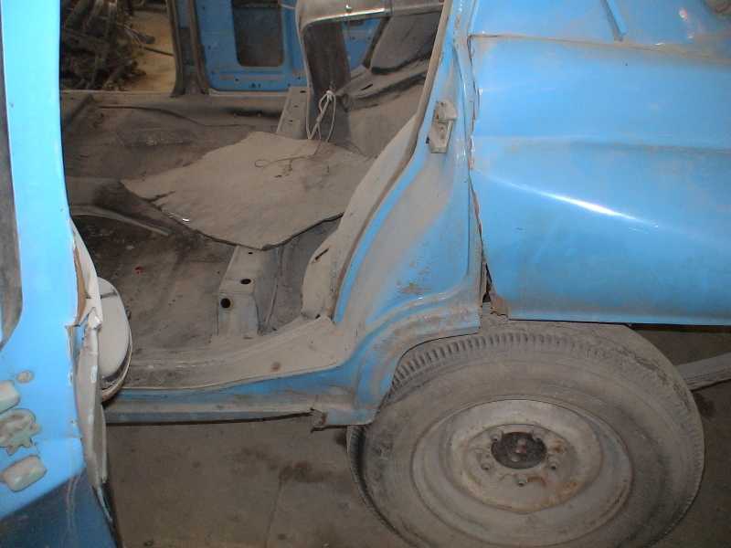

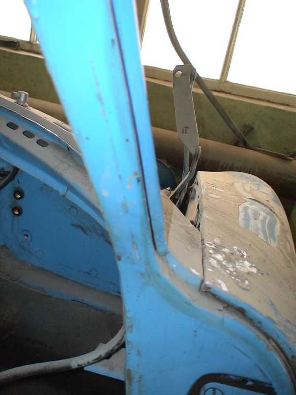

Удар в корму был неслабый, аж повело стойку лобового стекла (образовалась яма перед стойкой, значит уехала и крыша, значит уехали и центральные стойки, задние двери не закрываются, левое колесо заднего моста уехало вперёд догнав левый закат, правое колесо наоборот поехало назад), левое крыло в лепёшку, правое "выдавило" досталось и правой задней двери. Подкрылок задний левый как мне показалось вообще вырвало (все описанные здесь повреждения есть в фотографиях, кроме примятого правого порога под передней дверью), левое переднее крыло сильно повреждено, непонятно как капот и бампер остались целые.
