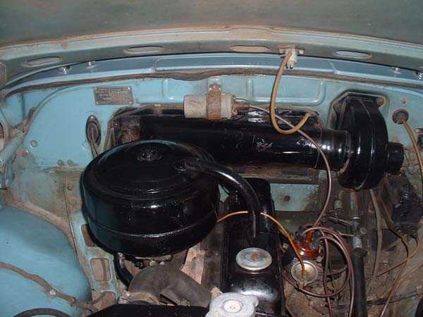

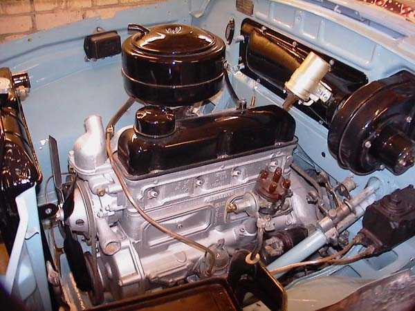

Привет всем,
помогите разобраться,этот двигатель изначально был на Волге второго выпуска,с закрытой системой вентиляции,так там и крышка маслозаливного отверстия была другая,а теперь крышку поставили с третьего выпуска и саму крышку толкателей.До этого была крышка в которую вставлялся патрубок с воздушного фильтра.Человек стремился сделать оригинал,но у меня теперь сомненьяпо этому поводу,так какая теперь у него система,с воздушного фильтра никакого патрубка вообще нету :unsure: ,хорошо ли так или нет ?
До рестарации было так..
ГАЗ-69А, ГАЗ-21И

Справа правильно, как у меня. Слева- непонятно, за трамлером вниз трубка идет? Но вот открытый патрубок воздушгого фильтра неправильно.

Да за трамблёром трубка идёт вниз.Только я одного непойму он так и ездит,и на воздушном фильтре никакого патрубка нету.Может ли это как то сказатса на работе двигателя?
Может всё таки надо обратно ставить крышку толкателей от второго выпуска и подсоединить патрубок в воздушный фильтр?

Если за трамблером вниз, то надо ставить другую крышку воздухана. Без верхнего партубка. Ну или пусть заткнет его тряпкой, пока, временно.
Как же нет? Ясно виден на левом фото партубок БЕЗ резиновой трубки, справа трубка НАДЕТА и уходит в клапанную крышку.

Спасибо Lev,
но это тогда уже получаетса система открытой вентиляции.
