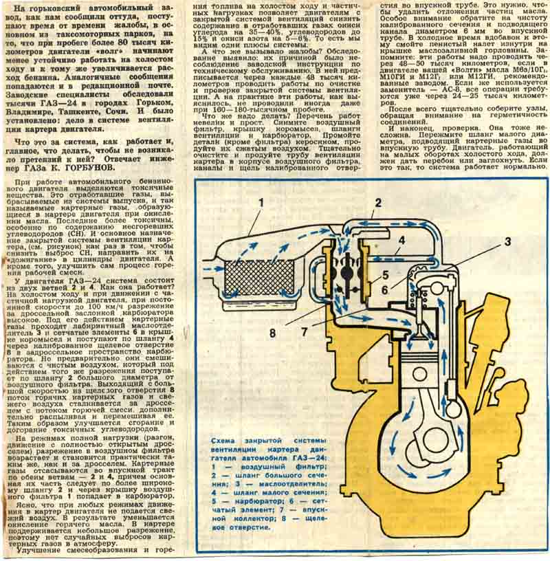

А я сейчас припоминаю (да и в мемуарах я это писал), что ещё на старом родном моторе при установке карба ДААЗ-2105 с переходником и ВАЗовским же воздушным фильтром я превратил систему вентиляции в закрытую, не мудрствуя особо. Просто снял трубку вентиляции, обрезал её кажись что-то на 10-15 см, установил на место, перевернув вверх, и соединил подходящим шлангом с входом воздушного фильтра. Наличие маслоотражательной пластины внутри крышки толкателей достаточно эффективно препятствовало загрязнению карба. Эта система проработала долго. Лет эдак 10. И ни разу у меня не возникло мнение, что имеется сильный унос масла. А такое мне не раз приходилось наблюдать на Жигулях. Вплоть до курьёза. На одной семерке отказал генератор, вследствие того что масло из воздушного фильтра аж потекло через всасывающий хобот прямо на генератор и залило щеточный узел с встроенным интегральным реле-регулятором.
#22 Пользователь офлайн   T1974A Иконка
  • Сообщений: 5 410
Отправлено 22 Август 2005 - 08:57
…я превратил систему вентиляции в закрытую,не мудрствуя особо . Просто снял трубку вентиляции,обрезал её кажись что то на 10-15 см ,установил на место перевернув вверх,и соединил подходящим шлангом с входом возд фильтра. Наличие маслоотражательной пластины внутри крышки толкателей достаточно эффективно препятствовало загрязнению карба. Эта система проработала долго.Лет эдак 10…
Мило, весьма мило, примем к сведению… Жигулёвские карбы, однако, не хочу пихать, видал фотки всего этого дела не переходнике — не жигулёвский карб, а памятник ему на постаменте. :blink: Ужас. Да и воздухан родной меня прёт отсутствием сменных элементов.
Не берусь разносить жигулёвские карбы, да и не об том сейчас речь. Меня свой К-105 прёт. Хотя бы уже тем, что в него можно годами не лазить, потому как в отличие от всех современных он игнорирует качество нынешнего бензина и не загрязняется. А вот возвращаясь к теме ветки, меня-таки терзают смутные сомнения :angry: . Добыл давеча книгу (ржать будете: на помойке нашёл) Э.Г. Сингуринди (чёрт знает, финн что-ли?) «Авторалли» изд. ДОСААФ СССР 1978 год. В сём манускрипте в частности описаны все мыслимые методы тюнинга стандартных двигателей отечественных автомобилей под спортивные характеристики. Я, например, даже не знал, что можно на каждый цилиндр свой карбюратор втыкать! :blink: Ужас. Но дело не в этом. Факт в том, что этот «финн» не лох ушастый в вопросах, связанных с ДВС, тем не менее он там рекомендует наоборот, переоборудовать вентиляцию картера с закрытой на открытую…
Кроме, того, на общеизвестной «Чайке», этот 8-цилиндровый 190-сильный монстр тоже имеет открытую вентиляцию картера, хотя туда газов попадает, очевидно, несравненно больше, чем на ГАЗ-21… (я, кстати, вообще заметил, что «чайковский» и 21-й двигатели имеют много общего). В то-же время, на «Победе» вентиляция картера закрытая. Стало быть от неё в более новых моделях отказались? Может, не столь плоха? <_< Какие будут мнения?

Кстати, по ходу вопрос. А где на 2401 двигле должен быть патрубок вентиляции? А то я так нигде его и не нашел. То есть система наверное открытая, но надож убедиицо что там не затычка какая-нить ;)

Здравствуйте ТОВАРИЩ Napalm. На всех нормальных двигателях ЗМЗ патрубок вентиляции картера выходит либо сбоку (где трамблёр) из передней крышки толкателей если система открытая, либо прямо из крышки коромысел, если закрытая. В первом случае это железная труба, спускающаяся под двигатель, во втором - резиновая, подключённая к "воздухану". Ежели у тебя не предвидится следов ни того ни другого, это довольно странно :angry: . Конечно, путём перетасовки деталей от аналогов можно оставить двигатель вообще без вентиляции, установив к примеру вместо передней крышки аналогичную заднюю, а клапанную крышку заменить на таковую без патрубка. И всё будет выглядеть, как несчастный случай... Вот только кто мог до этого додуматься...
Здравствуйте ТОВАРИЩ Stirlitz. "но кое чем чую, что открытая лучше" :o (Господи, ЧЕМ???) :D :D :D Вот и меня сомнения загрызли в свете изложенного выше....
to Stio: да, холодный воздух - это вещь (в меру конечно). Как я понимаю, на иномарках так называемые "Кулеры" (охладители) ставятся именно в целях увеличения наполняемости "горшков" :rolleyes:

ИМХО закрытая система лучше, по крайней мере масло не сцыт, а вобще читаем здесь

Тока что поглядел пару книг и альбом по 24-01. В одной книге 1970 про вентиляцию я нефига нинашел.
В книге за 1975 написано, что вентиляция открытая, и вытяжная труба находиться на передней крышке толкателей (как указывал ув. T1974A). В альбоме этой трубки невидно ни на одном рисунке (на рисунке в книге она четко показана). Что касаеться вырезки, предоставленной ув. Надпорудчиком, то это скорее всего схема двигателя с 2410, в этом случае вентиляция картера интегрированная, в этом случае (опять же как отмечал ув. T1974A) шланг будет на крышке клапанов.
Так-что изучи все эти крышки на наличие заглушек, а то у тя походу натурально косяк :(

После капиталки поставил К-126ГУ и по-началу ездил с заглушенной малой ветвью. Все вроде нормально, но с наступлением холодов появился майонез на крышке, на трубке вентиляции и на щупе. И тут я начал чесать репу, что же делать? К-126 не имеет штуцера под малую ветвь. Решил проблему радикально. Поставил обратно ДААЗ-2107 что стоял до капиталки, у него штуцер есть, я его соединил с клапанной крышкой (крышка 402). И Весь майонез исчез после первой же поездки и больше не появляется. Кроме того двигатель меньше потеет не смотря на масло 5W40 Shell helix uktra. Вот теперь не знаю куда деть свой новый 126ГУ, он уже с врезками под подачу пропана. Некогда с ним возиться, да и ДААЗ-2107 вполне устраивает. Я считаю, что механизм возникновения белой фигни примерно следующий. При попадании из атмосферы холодного влажного воздуха в горячий двигатель, влага, содержащаяся в нем конденсируется и смешиваясь с маслом получается вот такая хрень. Некоторых это пугает, на самом деле страшного ничего нет, но и хорошего ИМХО тоже ничего. При холодной и влажной погоде эмульсия из катрера полностью не удаляется одной ветвью вентиляции, поэтому целесообразно применить бачок-отстойник. Я уже было хотел его вндрять, но малая ветвь как раз позволила обойтись без этого. Видимо разрежение во впускном коллекторе как раз делает свое дело забирая всю эту эмульсию. Если что не так - поправьте.

только при конструировании самодельной вентиляции желательно не наступать на известные и почему-то любимые доморощеными кулибинами грабли - делать большой отстойник-охладитель. по лету это еще работает, а вот по зиме...
редко кто задумывается, а ведь картерные газы не стоит сильно охлаждать. в них полно паров воды, и если все это после конденсации ухнет обратно в картер, маслу лучше не станет. не зря трубки вентиляции на заводе не пропускают через консервные банки способные накапливать конденсат и замерзать, а ограничиваются маленьким ершиком маслоотделителем-пламягасителем.

из крупного:
если все на самом деле заглушено, то по мере износа ЦПГ увеличится давление в картере и начнет выдавливать масло.

Открытая система вентиляции картера для двигателя однозначно лучше. Особенно для карбюратора.
Между прочим, примерно до 1962 года вентиляция на ГАЗ-21 была закрытая (!). Вероятно, это приводило к замасливанию жиклеров и потоку жалоб от автопредприятий на завод. И завод прислушался и решил проблему кардинально. Открытая система вентиляции была и на ГАЗ-24.
Но к середине 80-х уже потребовалась закрытая система, так как были приняты ГОСТы и ОСТы по охране окружающей среды, и на ГАЗ-2410 - уже закрытая система (с 1986 г.).
Единственное- открытая система на полную катушку работает только во время движения, когда создается разрежение воздуха у конца трубки вентиляции. И действительно запах... Но я тут провожу параллели с лошадью - тоже запах. Преемственность, так сказать, вполне по-российски... :-)
