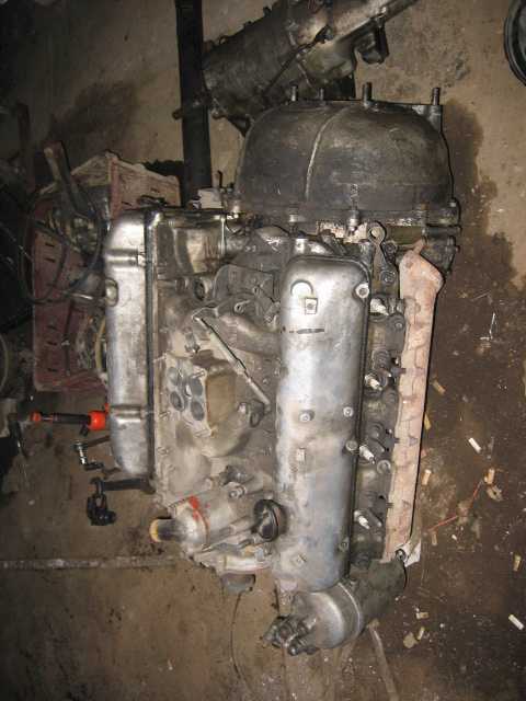

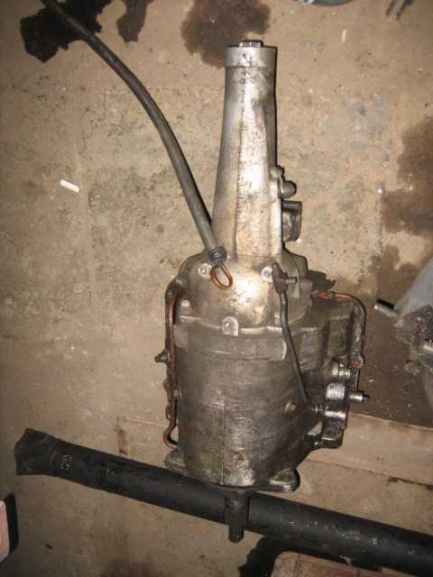

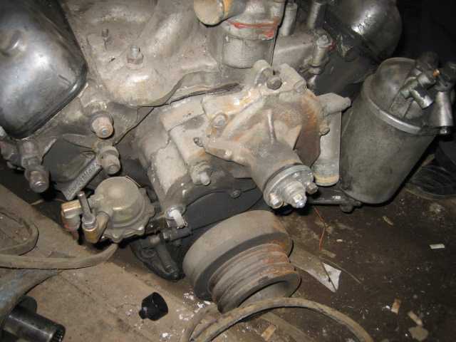

Вот так на сегодня у меня дела с имплантацией V8 змз 505 все уже решится через 3-4 недели.
Когда ребята-мастера прикидывали как там ( в моторном отсеке) помещается мотор выяснилось, естественно, что подвеска не держит нагрузок и сильно проседает. Начали мне рассказывать что в реальных автомобилях КГБ ЗИМ- овская подвеска стояла - регулируемая и т.п. ну дапустим что такие машины были, но я точно знаю что есть и обычная подвеска усиленная.
Решили перебирать то что есть. Есть у ребят выход в Нижнем на з/ч тока они не знают чего лучше искать, я предположил что стабилизатор от чайки и пружины должны подойти, нужно ли и возможно ли подобрать аммо газомасленные или газовые по мощнее как вы думаете?
Чем отличается подвеска ГАЗ 23 от 21-й? и еще кулаки ставим ГАЗ 14 с дисковыми тормозами если что.
Да задний мост будет 2434 он уже есть, а рессоры там стандартные или нужно усиливать?
вобщем вопросов куча. в поиске че то не нашел.

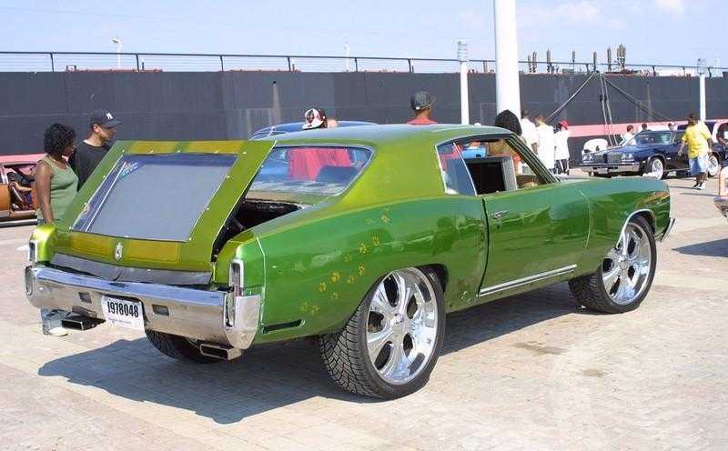

привет. ты по аркам вопрос решил? если да, то при таких колесьях логичнее чтоб ои немного в них прятались, джиперская посадка ИМХО это не дело тем более на 21й. по сему может пусь просядет? или просто новые 21е пружины поставить не просевшие...
вот тебе наглядное пособице скажем так. НО! ДЕЛО КОНЕЧНО ТВОЕ!
или пневмо подвеска. благо опыт ее установки на волгу есть. выйдет не больше 90 с полным фаршем
а пневма намногобольшие тачки по весу держит и на брюхо можно и вверх....

А вот фотка не этой ли машинки? Вроде торговалась в том году?

Просмотр сообщенияkerasin (16.4.2008, 4:21) писал:
нет, но похоже очень. Моя у меня уже 5 лет.
