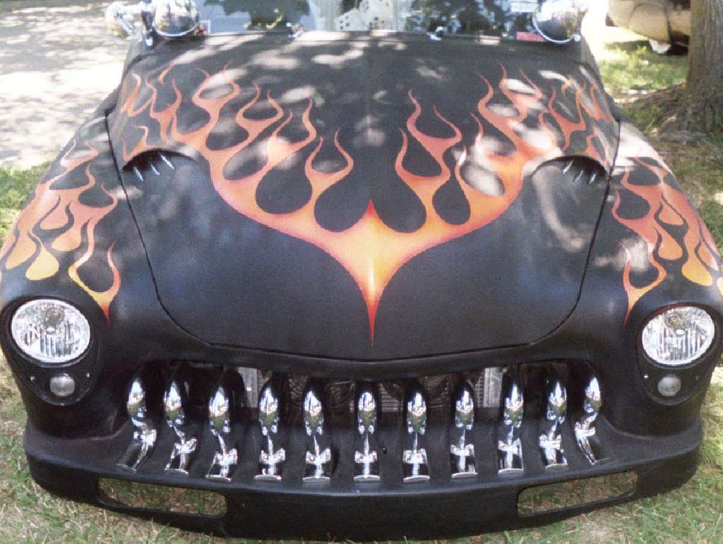

Отправлено 24 Июль 2008 - 13:16
насчет поворотников: попробуй вписать их в решетку или в бампер.
фоток не дам, как вариант посматри как на бел эйре сделано , и вабще на хоте они вторичны...

Отправлено 24 Июль 2008 - 13:30
вот такой вариант есче есть

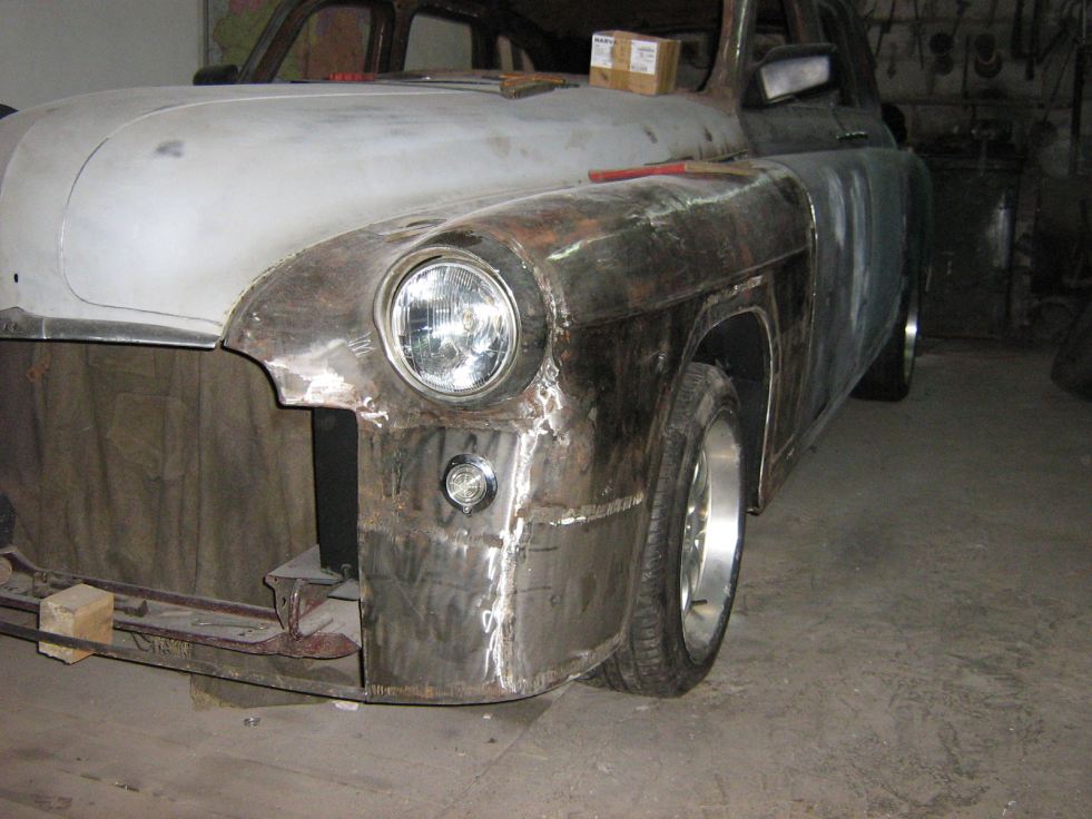

Отправлено 06 Август 2008 - 21:55
Приколхозил передние подфарники. За что большое спасибо Артёму (Мрамор), и его другу из Германии.

Отправлено 06 Август 2008 - 22:42
по моему всетки то, что наварено это лишнее, лучше ниже к земле кузовом но чтоб арки ближе к колесам были

Отправлено 06 Август 2008 - 22:49
Арки ближе к колёсам будут полюбому, машина ещё практически пустая, но сильно низкий ЗИМ я не хочу.

Отправлено 06 Август 2008 - 23:32
ну и я о том же) что вроде и колеса не в арках, а перед слишком нагружен визуально) B)
хотя еще рано судить как юудет смотрется)

вооот теперь габаритики энд поворотники в тему. Так держать

Отлично получается. Ниже может и не надо. Калески по больше немного. Скоро встанет вопрос с облицовкой радиатора. За не имением родной какие варианты надумал?

Отправлено 07 Август 2008 - 23:05
Спасибо.
Облицовка останется родная, а калёса стоят R 17, думаю пока достаточно ( подвернутся другие, поменяю).
Хотелось бы взглянуть на чертежик морды, как ты видишь её. Может и я у тебя идейку позаимствую
Морда будет похожа на заводскую, только передний фартук ниже чем родной.
А точно хотите зеркала от БМВ оставить? Уж больно они похожи на турецкие, которые все на Жигули ставят. Может, что-нибудь более круглое и хромированное?
С зеркалами пока незнаю.....
В эти хоть обзор хороший, ЗИМ ведь нифига не маленький, хоть парковатся будет удобно, хотя я ещё думаю...

#58 Пользователь офлайн   blackgod Иконка
  • Сообщений: 378
  • Регистрация: 13 Май 08
  • Настоящее имя:Чернобог
  • Автомобиль:ЗИМ Газ-12 50 г.в.
  • Телефон:2
Отправлено 08 Август 2008 - 10:07
Народ, дядька все правильно делает. Зим огромен. Иногда нужен не дизайн а удобство. Выпуклое зеркало исказит габарита 5.5. метрового исполина.
Кстати и арки и колеса нахожу : В НОРМЕ.
Когда поставит бампер и облицовку - все изменится изуально в лучшую сторону, потмо посмотрите.
Поворотики оч симпотные.
Кстати, если не сложно - выложи, или пришли фото швов - оч хочется посомтреть погрешность в состыковке на крыльях. А также - как будешь выводить и защищать внешнюю и внутренюю сторону шва - варить то сплошняком не получится.

Отправлено 09 Август 2008 - 23:48
Фото конкретно швов пока нет, но на днях сделаю.
Что касается защиты швов:
1 крылья я сначала зачищал изнутри,
2 потом прихватывал к кузову,
3 потом вырезал все проблемные места,
4 вставлял новые куски,
5 варил прихватками а не сплошным швом,
6 потом крыло отрезал,
7 проваривал точками изнутри эти же швы,
8 покрывал грунтом,
9 антигравием,
10 а потом приваривал на место уже наглухо.
После промазываю все швы шпатлёвкой с алюминевым наполнителем, и подготовка к покраске.
