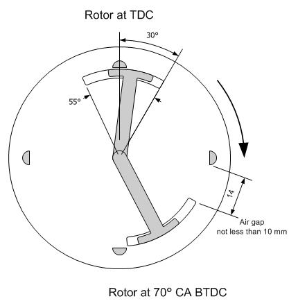

А наши родные А-14У смотрю в книжке резбу имели 14 мм. Следовательно 12 мм несколько утоплены. А вот 19 не будут ли великоваты?
На счет бегунка. Специалисты считают ,что он нуждается в доработке ,т.к. к моменту разрыва контактов , он почти уходит от контакта принимающего разряд . Наконечник бегунка надо удлинять ,немного вперед и больше назад. Особенно когда хотим углом играть больше . Этот рисунок прислал человек ,который по профессии занимается оптимизацией двигателей, работает в канаде на стенде стоимостью 500 тыс. дол.
И кстати посмотрите на импортные бегунки , они шире раза в 1,5 .
TDC - это ВМТ . Рисунок не теоретический - все обкатано и оптимизировано.
Удлинять кстати не сложно . Или припаиваешь кусок медного толстого провода . Я делал все нормально держится ,температуры не большие . Только учтите ,что у нас он крутится в обратную сторону.
