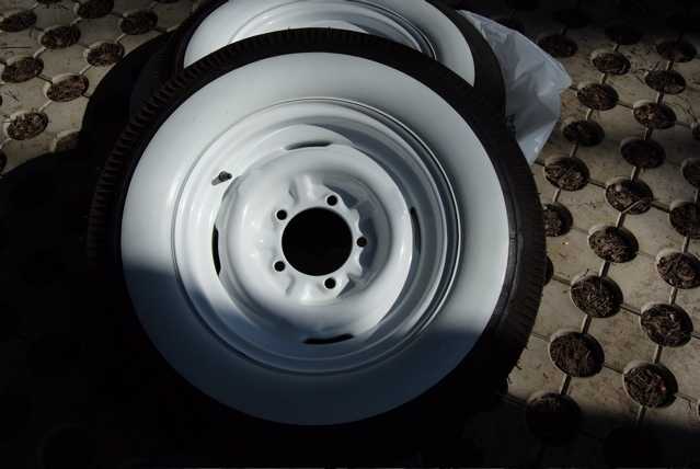

#79 Пользователь офлайн   DM_21 Иконка
  • Сообщений: 3 477
Отправлено 04 Апрель 2008 - 00:33
Друзья!
Вчера забрал колеса из ремонта и покраски на Алексеевской (см пост 12 ) (http://www.gaz21.ru/forum/index.php?s=&showtopic=2172&view=findpost& p=198561)
результатом доволен - все вежливо, четко,быстро. операция заняла 4 раб. дня.
Флипера поставили без всяких вопросов. Единственное, два "но" - первое - вариантов цветов покраски не много (либо я что-то не понял, но нужен был белый,
поэтому я не заморачивался), второе- цена ( за все 5 колес под ключ 10 170р. (со скидкой 5 %)).
Но зато никаких проблем и достаточно быстро и с уважением к ГАЗ 21, колеса распознали сразу и ни один мастер не сказал, что резина фиговая, как у нас это обычно любят говорить, или диски советские кривые или машина - старье,
а наоборот - спросили какой год и порадовались , что кто-то занимается реставрацией.
#80 Пользователь офлайн   volkoff Иконка
  • Сообщений: 771
Отправлено 04 Апрель 2008 - 07:06
красотища то какая, поздравляю
