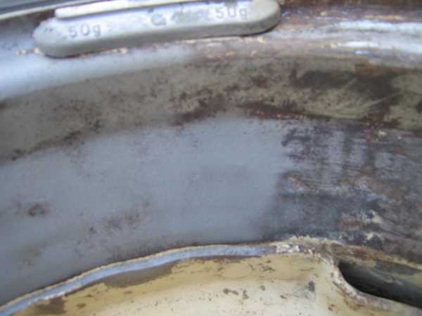

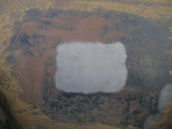

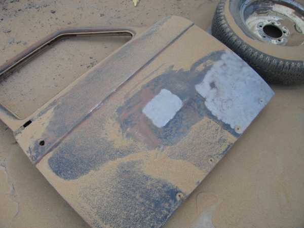

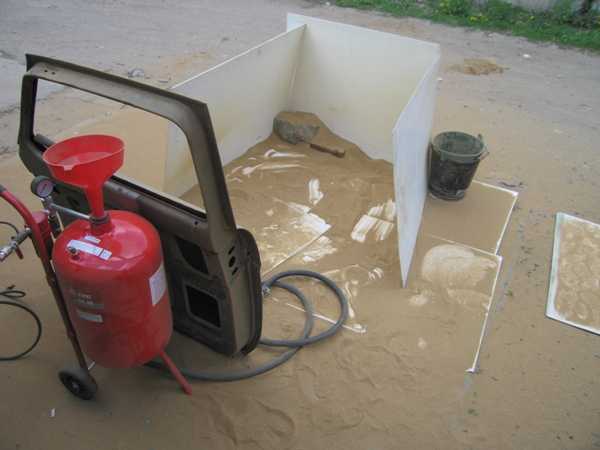

Вчера опробовал пескоструйку. Впринципе первые впечатления положительные. Экспериментировал на ржавой двери, которая ещё в чёрном грунте.
Отдирает очень хорошо. Опасения по поводу 4 мм. сопла не подтвердились. Оптимальное расстояние до детали сантим. 15, тогда и достаточное давление и факел получается в диаметре где-то сантиметра полтора. Но пылищща...
То, что на фото непрочищено, из-за того, что был ограничен в песке и отдирал не тщательно.
Песка уходит довольно много, но его потом можно собирать и использовать ещё пару раз.
Вечером пойду отдеру всю дверь, тогда можно будет прикинуть, сколько нужно времени и песка.

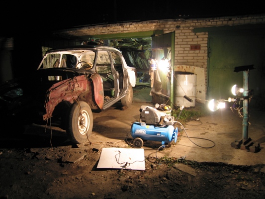

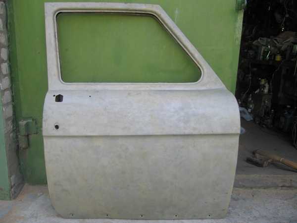

Отпесочил дверь. Пока только наружную сторону. Только начал внутреннюю, как песком продырявился кран, пришлось закончить.
По времени заняло 2,5 часа, из них около 50 минут непосредственно песочил. Потратил на это около 120-130 кг. песка.
До
После
Во время

Песок можно использовать 3 раза, как уже писали. По собственному опыту в 3 раз его можно разбодяживать 1/3 новым, тк он к 3-му разу превращается в пыль. Если пескоструить на открытом воздухе, лучше расстилать полиэтиленовую пленку в радиусе 3 м,тогда больше удастся собрать для повторного использования. Надо использовать фракцию песка 0,5-1 мм. Меньшая фракция неэффективна, большая - деформирует поверхность.
И еще. Советую заранее запастись соплами к пескоструйному пистолету, т.к одного сопла по моему опыту хватило на 120 кг песка.

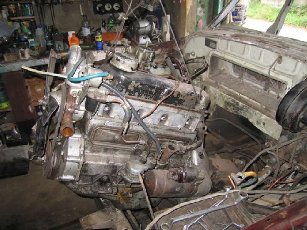

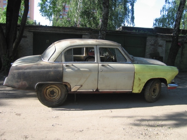

Вчера произошло знаменательное событие. УСка ожила! :rolleyes: Завели мы её ещё позавчера, а вчера покашляв, почихав и пофыркав она таки выползла из гаража. Конечно пока не всё гладко, с зажиганием трабл, дёргается, глохнет и т.д. Но 300 метров до нашего гаража и 300 обратно она проползла, пусть и пока без тормозов.
Даже не вериться, что за последние 10 с половиной лет она не сдвинулась до вчерашнего дня ни на миллиметр...
Вообщем процесс восстановления потихоньку набирает обороты :rolleyes:
И возник тут один вопрос: за какое место её домкратить спереди? У нас даже возник спор с батей. За бампер, в местах выреза или за стальные крепления бампера как на двушках. Просто мы взяли с ней домкрат, а он до креплений не дотягивается, но ведь за бампер поднимать - это кощунство??? :unsure:

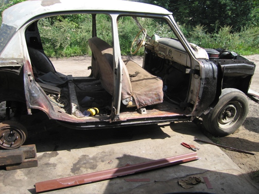

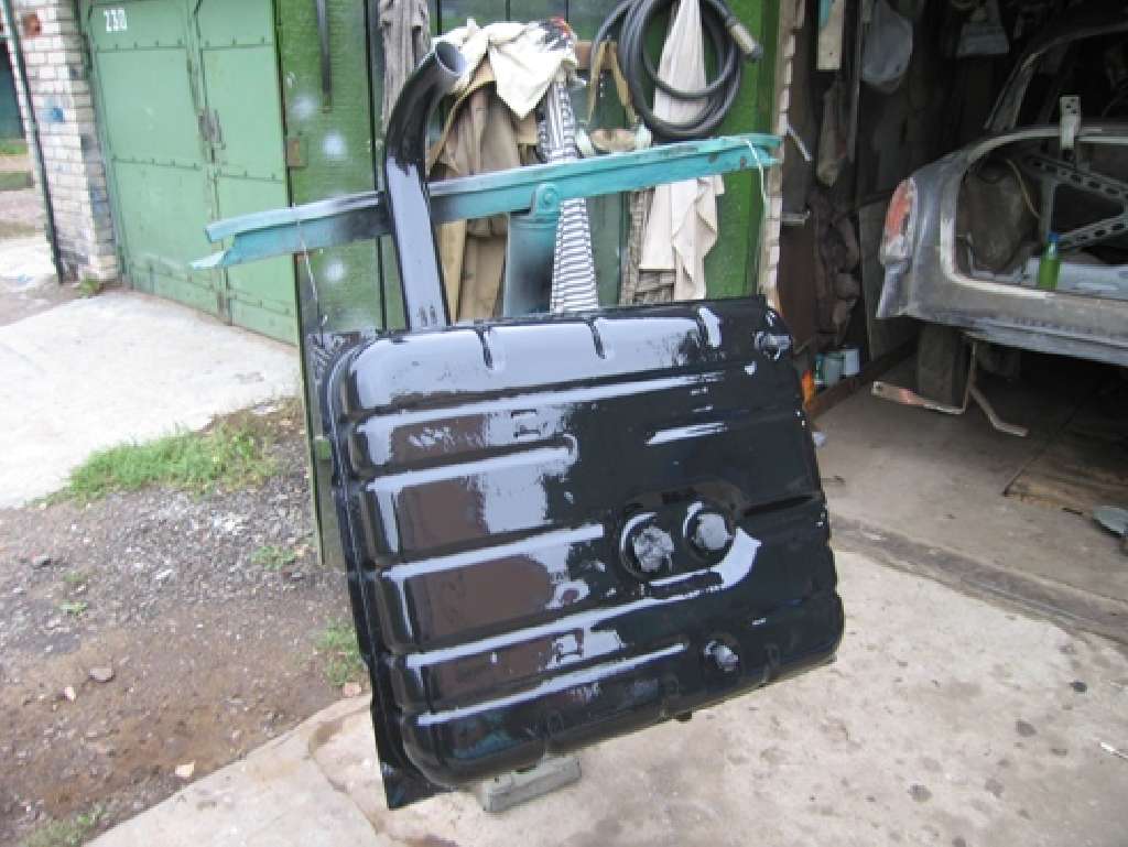

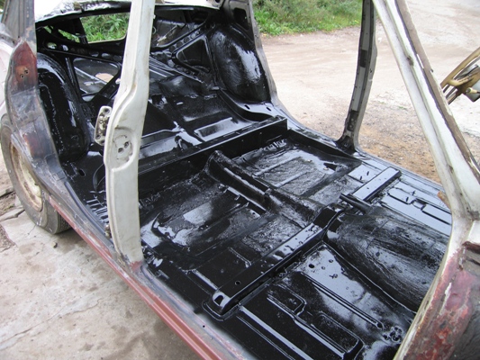

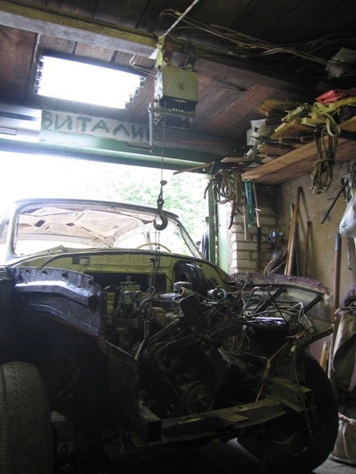

С момента приобретения УСки прошло чуть больше четырёх месяцев, решил набросать отчёт о проделанной на сегодня работе. Много уже сделано, но ещё больше предстоит. На машине за 10 лет простоя вышло из строя практически всё. После того как мы её завели, были заменены: свечи и провода, генератор, стартёр, реле-регулятор, оба масляных фильтра, помпа. Кроме того были перебраны, карбюратор и ГТЦ. Летом к сожалению полтора месяца в гаражах не было света, что немного затормозило процесс. В это время поменяли все трубки на медные, перебрали тормозные цилиндры. Много неприятностей доставил двигатель, который упорно выгонял масло. Не снимая двигатель, поменяли прокладки поддона и сальниковую набивку. Ситуация улучшилась, но не намного.
В середине июля дали свет и мы приступили к разборке авто и сварке. По сварке из серьёзного переварили только пороги и закаты, которые были похабно переварены газом много лет назад какими-то умельцами. А так кузов оказался крепким и практически невареным.
В настоящий момент машинка находится в «верхней мёртвой точке». Ещё день-два и пик её самого плохого состояния будет пройден. Начнётся постепенное улучшение. Сейчас главная задача успеть покрасить кузов до наступления реальной осени. Когда она наступит никто не знает, поэтому естественно мы торопимся. Позавчера случился небольшой казус с двигателем. Он приказал долго жить, приняв в себя всю воду из радиатора. В принципе переборка двигателя входила в наши планы, поэтому его поломка не стала чем-то неожиданным. Правда мы хотели заняться моторным отсеком чуть позже, но сейчас раз такое дело будем делать всё вместе. В настоящий момент параллельно с подготовкой кузова ведётся переборка двигателя. Сегодня двиг разобрали окончательно помыли и купили для него новую поршневую группу.
Ну и наконец, машинка будет двухцветкой: крыша и низ - синие, середина – что-то между слоновой костью и бледно-жёлтым. По-моему на форуме такой окраски ни у кого ещё нет… Вот собственно пока и всё.
