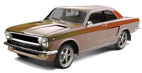

Хотелось бы получить ответы на ворпосы..
Типа вступление:
Всё брежу идеей переделать 24-ю в купэ, а так же сделать передок чуть другим как на фотке напрмиер
Вопросы такие
1)Какие основные косяки могут быть с кузовом при переделке его в купе (где и как его следует усилить и чему особенно уделять внимание)
2)Как обстоят дела с регистрацией таких вот переделок в Украине, куда за эти обращаться и сколько это стоит?
В купе делать думал так:
1) снимаем двери
2) отрезаем стойку
3) делаем новую удлинённую дверь (просто разрезать её на части а потом в середину вварить кусок двери длиной сантиметров 20-30)
4) передвигаем стойку на соотв. расстояние и привариваем
5) отрезаем ненужную часть от задней двери (переднюю её часть) и варим к кузову
З.Ы. если отрезать крышу, немного наклонить лобовое стекло а потом приварить крышу обратно (со всеми изменениями в размерах), т.е. как бы придать машине обтекаемости
насколько это реально и при таких работах нет шансов полностью угробить кузов (в плане жесткости)?
Заранее благодарен за ответы.
Пока что всё только на словах, но я думаю я всетаки это сделаю

работы много предстоит.надеюсь получится что-то похожее вот на это

Волга это НЕ КУПЕ, и сделать из неё купе - не получится, возникнут дизпропорции. Нужно не только удлинять дверь, но и укорачивать кузов.
Получится, но не совсем купе.... скорее 2х дверная волга :)
К американскому оригиналу никто и не стремиться.
Просто хочется 2 боольших двери, и крышу пониже. :)
Сча доделаю подвеску (осталось мот перекинуть, и с рейкой чтонибуть предумать), займусь заменой порогов, докучи переделаю на 2 двери, заказал от 31105-лимузина длинные двери в сборе, гдето через месяц полтора приедут.
Ломаю голову как это зарегать.

Ну не купе а две большие двери :)
Самое интересное как зарегить?
И зачем укорачивать кузов? помоему, если его разрезать что бы вырезать кусочек, а потом варить обратно, она точно жоскость потеряет

Это местный, ангарский проект. В этом году он уже ездит, но салон по-прежднему не доделан.

все можно изготовить нет проблем..........нужны большие финансовые вложения и прочее.......бла бла бла.......
по 3 пункту. В корне не правильное решение. Отрезаеца задняя часть передней двери и навариваеца остаток от донорской двери. Один шов всего получаеца

Морду можно спокойно у неё удлиннять, ничего не будет. А вот с дверями надо подумать, потому что если задняя дверь останется маленькой, а передняя будет длинней, то может плохо смотреться. Я сначала предлагаю сделать чертеж каждой детали и потом целый чертёж всей машины. Вот тогда уже можно иметь представление о чем речь идет.
Основной косяк который может случиться с кузовом при переделке, что порежет его тот кто не знает как обратно сварить :D
Ничего особо усиливать не надо, небось не кабриолет. Разве что некоторые стыки в силовых элементах.
Реально, ессно и всё тоже самое- шансы угробить тем выше, чем ниже квалификация.
quote name='DMAD' date='12.6.2008, 16:36' post='212920']
Волга это НЕ КУПЕ, и сделать из неё купе - не получится, возникнут дизпропорции. Нужно не только удлинять дверь, но и укорачивать кузов./quote]
Диспропорция возникнет как раз если укоротить
quote name='nikll' date='12.6.2008, 17:10' post='212923']
Кста ктонибуть сталкивался с шарнирами для открывания дверей "вперед-вверх", интересная тема.../quote]
Ламбо- двери. Ставил несколько раз, комплекты существуют разные, как универсальные так и для конкретных марок, на Волгу нету :) Разного качества и стоимости, но всяко штука не дармовая.
quote name='Dimka890' date='12.6.2008, 20:35' post='212947']
И зачем укорачивать кузов? помоему, если его разрезать что бы вырезать кусочек, а потом варить обратно, она точно жоскость потеряет /quote]
Как в России регить рассказал- бы, как на Украине - не в курсах. И не надо ничего укорачивать, это бессмыслица.

по 3 пункту. В корне неправильное решение. Отрезаеца задняя часть передней двери и навариваеца остаток от донорской двери. Один шов всего получаеца/quote]
Блин, такую загадку на сообразительность испортил :)
