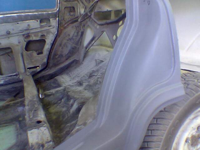

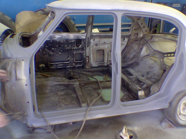

Закрывали дверь ( на замок ), регулировали внешние зазоры, далее шла кропотливая работа по подгонке пластинок. Пластинки прихватывали "встык" к кузову полуавтоматом, ставили уплотнители и пробовали закрывать дверь. И так до полного удовлетворения. Потом проварка, шпаклёвка, грунтовка и т.д.
Фотки с телефона, но попробую выложить.
