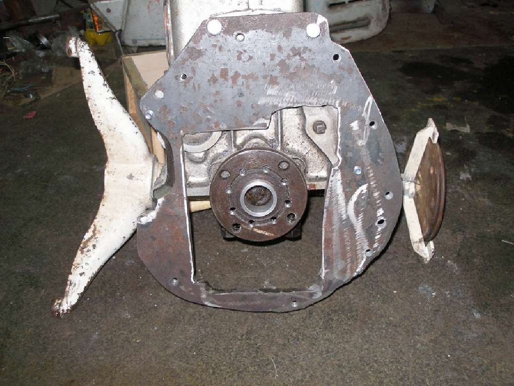

Ребята смонтировал АКПП на двигатель опробовал на стенде крутит нормально монтироватьна авто буду зимой.

Забыл сказать стартер маленький от Мерина крепится на коробке 722.4 четырехступка гидравлика.

Интересно! А как соосности добивались?

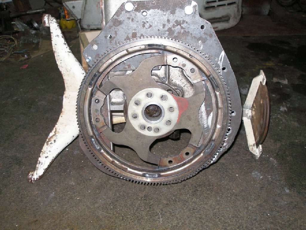

Акпп 722.4 от 124-190 Мерседесов далее 722.5 коробка с мозгами. Соосность устанавливал втулкой,которую всталяю на место подшипника коленвала на эту втулку одеваю и мембрану,которая приворачивается к гидротрансформатору коробки биение соттавляет 0,15 Допустимое 1,1.

15000р.коробка,а остальное все твоих в руках,если ставить туже коробку могу отдать кондуктор для сверления отверстий крепления менбраны на коленвалу втулку центровки менбраны надо точить по размерам подшипника коленвала.Переходная пластина сделана из стали ст.3 толщина15мм.Хотел сделать из дюраля,но передумал коробка весит 45кг.и я подумал,что она может сорвать резьбу крепления к переходнику, можно скопировать переходник-на родной двигатель изменения на блоке-только место под стартер-крепится к коробке.
