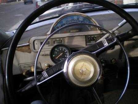

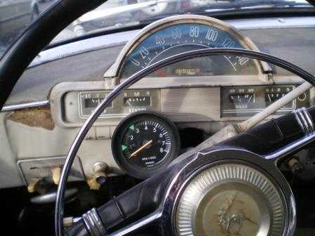

Проинсталил себе тахометр, подаренный мне приятелем. Он у него на Форде стоял как доп. оборудование. Прикрепил его хомутиком от системы охлаждения к кожуху рулевому.
#60 Пользователь офлайн   volkoff Иконка
  • Сообщений: 771
Отправлено 09 Ноябрь 2007 - 16:01
а чего как то в бок?
т.е. если тебе надо посмотреть на показания тахометра, надо руль повернуть в лево?
я ставил электронный-тахометр в нутрь сферы. и глаз не режит - ничего лишнего на торпеде не появилось, и функционально.
