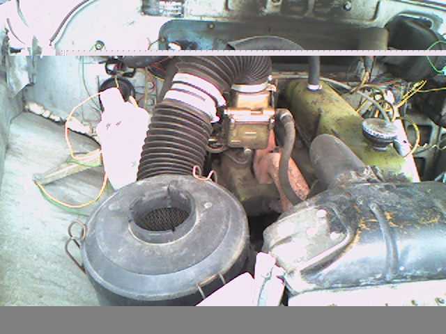

Я уже писал об этом, но щас искать где не досуг потому повторюсь. Извини картинок нету. Как я уже говорил в этой теме беруться два карба К-126 ГМ (Волговский) и К-126Н (М-412). Приобретается или находится на свалке корпус воздушного фильтра москвичевский же. Из двух карбов делается один от Н берется только верхняя часть и средняя (где размещаются диффузоры). От ГМ берется все остальное, а именно: нижняя часть (смесительные камеры) в сборе, диффузоры (все), ускорительный насос, все жиклеры. Все это дело собирается.
Берется упомянутый корпус воздухана, верхняя крышка остается такая какая она есть, от самого корпуса, срезая боковые стенки (или стенку - он круглый) оставляем только днище. Получается как бы две крышки нижняя и верхняя, между которыми будет зажиматься фильтр.
Берем обычный волговский фильтр на 151 карб и ставим его на получившийся карб. В общем то вся возня с карбом была проведена для того что бы не сооружать какие-либо переходники. Крепится все это хозяйство на одном центральном болтике. Да, еще, между нижней крышкой фильтра и карбом следует проложить резиновую прокладку, чтоб воздух не подсасывало, хотя я посадил на герметик.
По своей пропуской способности он соответствует ФНС не правдали?,
Не знаю. Просто отмечу, что одним из факторов, сподвигнувших меня на подобное усовершенствование, была статья в "За рулем" в которой скравнивались фирменные ФНС и простые, в том числе с доработанным корпусом, правда сравнение проводилось на ВАЗ-21083. Фирменный дал 4 лошади, обычный в доработанном корпусе — 3,5. А вообще не в лошадях дело, я от маслянной банки избавился.
Савсем забыл, надо еще распылитель ускорительного насоса до 0,6 мм рассверлить!

Еще одна рекомендация для тех, кто вдруг решит заморочится также как и я. Вчера обнаружил еще одну деталь, которую предположительно надо было доработать, сегодня проверил — так и есть. В корпусе К-126Н в цилиндре ускорительного насоса имеется перепускное отверстие с выходом в поплавковую камеру, а в К-126Г и ГМ его нет. Я думаю имеет смысл его заглушить, а то бензин через него стравливается, рабочий ход насоса уменьшается и струя получается менее затяжная, наверное завтра займусь этим и посмотрю будут какие изменения или нет.

Мой вариант решения проблемы воздушного фильтра выложен в обменник.
Детали:
- бочка возд. фильтра с элементом (от штайера или 406 нового образца(старый длиннее))
- г-образный патрубок x2 шт.
- гофра воздухозабора от 406
- кусок пластиковой трубы подходящего диаметра (сантехника)
- хомут x6 шт.
Цена вопроса в районе 1,2 тыс. руб.

Так ничего и не слышно про сухие фильтры под родную кастрюлю, которые описывались на http://www.oldtimer-service.ru/?
Очень неохота менять оригинальную кастрюльку, но с маслом возиться тоже никак. А что если склеить вместе 2 жигулевских фильтра, может тогда по высоте подойдет?

Решил таки я ещё раз проверить. Душит ВАЗовский фильтр мотор или не душит.
Карб 2105 и корпус фильтра - чисто ВАЗовский - без центр шпильки. Для того чтобы вернуться к прежнему варианту,решил корпус не резать,а поступить похитрее. Уложив на имеющийся фильтрующий элт ещё один,притянул крышку через муфточки М6 и болты М6 .
Теоретически сопротивление снизилось как минимум в 2 раза(фильтров то 2). Ну конечно шум впуска прослушивается. Причем ОЗОН на ХХ шипит как закипающий чайник. Ощутимого прироста динамики я не заметил.Ну может усилившийся шум создает некоторое впечатление более резвого разгона на оборотах близких к предельным. Поезжу так пока. Послежу как будет себя вести на привычных маршрутах. Так как стенда,для реальной оценки не имеется.
Теперь о том что озадачило.
При движении на затяжном подъеме и обгоне вышел на 2й передаче(КПП родная 3ст) на предельные обороты. Скорость порядка 80-85км/ч по штатному спидометру(такое в этом месте позволял себе и ранее неоднократно).Услышал ощутимый удар,причем по кузову,как будто что то оторвалось. Но мотор работал нормально и показания приборов не изменились. Продолжил движение. Дома обнаружил что крышка маслозаливной горловины (та что с воздфильтром внутри) лежит на подкосе под ГЦТС. Такого не случалось никогда. Возникла гипотеза снижения эффективности системы вентиляции картера. Похоже что изза уменьшения сопротивления фильтра,снизилось разряжение в нем. И при выходе на режим максимальной нагрузки,давления картерных газов оказалось достаточным чтобы крышка выскочила. Крышка достаточно герметична,так как сетку фильтра я из неё извлек оч давно(рассыпалась) и навертел внутрь тряпку(конечно развальцевав и завальцевав обратно). Пробег поршневой группы уже 90 тыс. И хотя незначительное дымление в вентиляцию наблюдается (причем оч давно), его характер беспокойства не вызывает. Ощутимого уноса масла в карб тоже нет. Но похоже что на указанном выше режиме,система вентиляции со своими обязанностями справляться перестала.
Поезжу и посмотрю,что же лучше,слушать сипение и наблюдать интенсивное потение маслом мотора,или все же лучше вернуться к штатной ВАЗовской конструкции. Конечно буду ещё проверять на вшивость (не засорилась ли) систему вентиляции тоже.

Продолжаю пока ездить со слоеным пирогом из фильтров. Динамика однозначно не изменилась. Поезжу и проконтролирую расход. Но думаю и тут разницы не увижу. Надо 3-4 заправки переждать. Поглядим. А вот в канале вентиляции,а точнее в корпусе фильтра куда вставлен патрубок, и вправду накопилось бяка,сильно перекрывшая канал. Промыл и проехал по тому же участку и в том же режиме напугав 99ку. Крышка не слетела :rolleyes:

Просмотр сообщенияMayor (23.4.2006, 21:41) писал:
Проехал несколько более 1000км. Ничего особенного не происходит. На расход тоже ощутимого влияния нет. А вот работа вентиляции заметно ухудшилась. Если раньше на маслозаливной крышке и были следы майонеза, то теперь его ощутимо много и со снятой крышки капает вода. И это при полностью промытых каналах вентиляции.
Восстановил штатную конструкцию ВАЗовского фильтра.
Шума впуска нет, майонез почти пропал, показатели мотора без ощутимых изменений.
