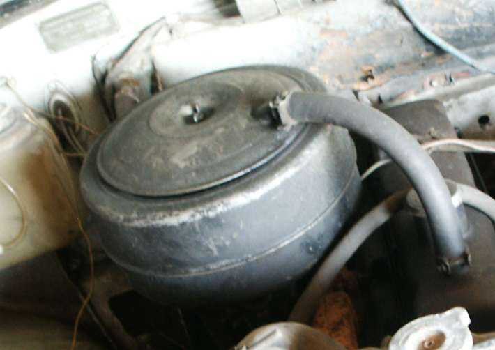

По поводу происхождения того фильтра, что на фото.
У меня такой же в гараже лежит. Когда брал его с рук у мужичка одного, тот сказал, что это от ЗАЗ... :-?
Потом демонстрировал я его соседям по гаражу. Сказали, что так раньше издевались над нашими родными фильтрами - аккуратно отрезали от них наружную обшивку корпуса (для облегчения веса, т.к. часто при резком торможении (полагаю, о препятствие :-)) тяжелый корпус необрезанного фильтра выламывал уши крепления алюминиевого нижнего фланца карбюратора.
За себя утверждать что-либо не берусь, но легенда есть такая.

По-моему это фильтр от ГАЗ-69.У меня такой стоит(судя по размерам).

Как-то очень давно я видал "Волгу" с фильтром еще более компактным. Вот тогда мне вроде сказал владелец, что фильтр от ГАЗ-69. По-моему, чем меньше фильтр и легче, тем лучше для карбюратора.

У меня такой же стоит, как на обсуждаемом фото.
И думается мне, что это от банального грузовика ГАЗ-52 или 53. Сегодня проверю

у меня на 2-м выпуске стоит как на первом фото.. родной судя по всему...
на 3-м выпуске стоит такой (фото 2)... до сегодняшнего дня был уверен что родной для третьего выпуска... почитал топик... начинаю сомневаться... ;)

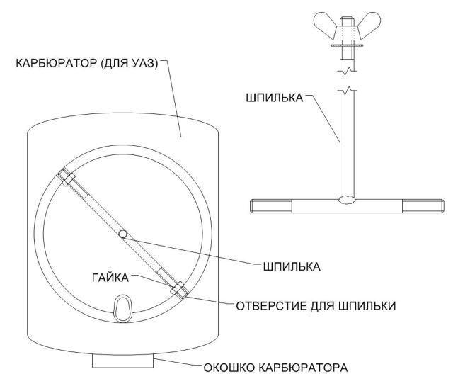

У 131-го -НЕТ КРЕПЛЕНИЯ под наш масляный возд. фильтр,и наш фильтр не становится,нужно делать ПРОСТАВКУ(у меня из фторопласта).
Люди добрые подскажите где взять чертежик проставки для 131-го под родную кастрюлю воздухана. Очень хочется созерцать ее под капотом!! Ну пожалуйста?

Да вот была конструкция тут где то. И совсем недавно.И фотки были. Буквально Т образная загогулина. Она перевернута перекладиной вниз и вставляется в отверстия,которые сверлятся в фланце карба (куда возд фильтр садится). А вертикальная шпилька проходит сквозь фильтр и как обычно притягивает его барашком. Тут и чертежа особо и не надо. Размеры можно по месту прикинуть.
А стыкуются перекладины буквы Т сваркой. Очень даже неплохо выглядит. Главное не перетянуть и не поломать фланец карба.
Спасибо за ответ. А фланцы карба выдержат такую конструкцию. Получается, что металлические болты вворачиваются в мягкий металл карба. По опыту на Жиге знаю что резьбу съедает быстро, тем более там вибрация большая. Может есть какая нибудь хитрость?

Не совсем так. Поищи все таки фотку. А на словах это выглядело так. Дырки во фланце без резьбы. А концы перекладины что в них вставлена с резьбой. На ней навернуты гайки. Причем перед тем как вставить наворачиваются внутренние гайки .И наворачиваются глубже чем надо.Это для того чтобы перекладину воткнуть на место. Потом наворачиваются наружние. И привернув внутрение и наружние ,обжимаются края фланца. Я щас попробую нарисовать.
2 Mayor огроменное тебе спасибо. И вообще респект и уважуха за то что не поленился нарисовать. Думаю дугие коллеги тоже оценили твою работу.

Вот вроде нарыл таки.
Это МАЗИН нарисовалИзображение
