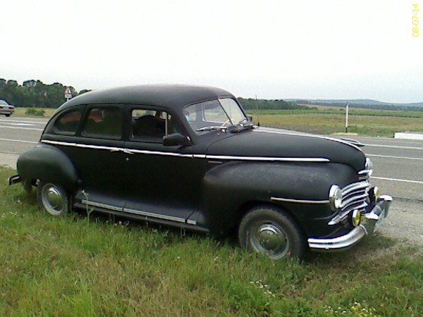

У меня плимут 46 г.в. на нём всё волговское, за исключением кузова. Стоит 402 двиг, кпп 4ступка, задний мост 24очный, разваренный(удлинённый).
