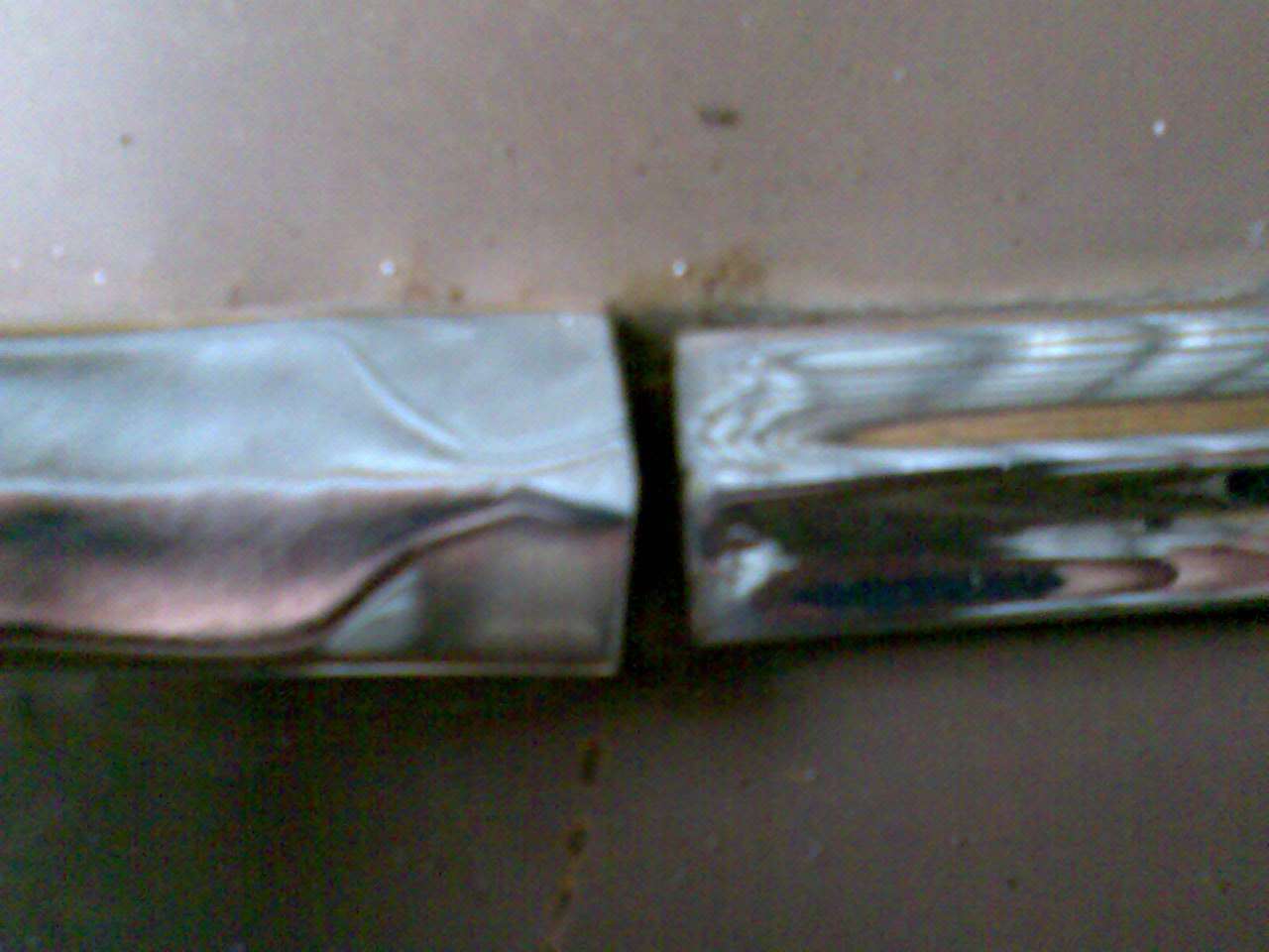

Поставил оленя(первый раз после покупки), которого отдали с машиной-зазор между оленем и молдингом: Прикрепленное изображение, Прикрепленное изображение.
Вопрос так оно и должно быть или у меня что-то не то?

Молдинг ослабь на креплениях да подвинь к оленю. )) Это гораздо проще чем тему создать. ;)

Зачем пересверливать? Молдинг крепится Т-образными кронштейниками. Просто ослабь гайки, а молдинг сдвинь.

Не, блин, дружище, ты не понял. :) Молдинг крепится такими хреновинами, которые вдоль него ЕЗДЯТ, понимаешь? Т.е. его продольное положение на капоте как раз оленем и определяется.

Да это я прекрасно понял:) просто если его вперед подвинуть, соответственно у основания капота промежуток образуется.

Мне показалось или на фото молдинг стоит задом на перёд?
Chrome-24® всё верно говорит, не думаю что олень самодельный, молдинг стоит неправильно.

(Если посмотреть на капот со стороны моторного отсека, легко заметить несколько гаечек. Бинго! Ослабляем эти гаечки, откручивать не обязательно, двигаем молдинг, затягиваем гаечки. До самого края капота молдинг доходить не должен вообще-то ...)

Широкой стороной молдинг должен быть обращён к оленю!Зазора быть не должно,а у края капота примерно 1-2 мм.

Похоже молдинг стоит наоборот. Со стороны оленя он шире чем со стороны лобовухи и ещё со стороны лобовухи он глухой. Ширина со стороны оленя регулируется пасатижами.

Бррр... холодно на улице однако, пока ходил смотреть на свой молдинг змерз... Молдинг действительно стоит наоборот. Видишь, он возле олень как-бы малость сплбющен и шире, вот эта сторона должна смотреть в сторону лобовухи. Зазора с оленем, точнее с оставшимся от него куском никакого и меня нет, Молнинд чуть-чуть не дотягивается до кромки капота, но это не страшно, там не более 1мм.

Да, Илья, верно народ говорит - молдинг у тебя стоит наоборот.

Посмотрел как стоит молдинг- стоит правильно, широкой частью к оленю, узкой к лобовухе. При осмотре обнаружилось, что со стороны лобовухи молдинг выступает, примерно на величину зазора, так что у меня олень, а не олениха! :) Прикрепленное изображение

Отпустить четыре гаечки и подтянуть молдинг к животному!
