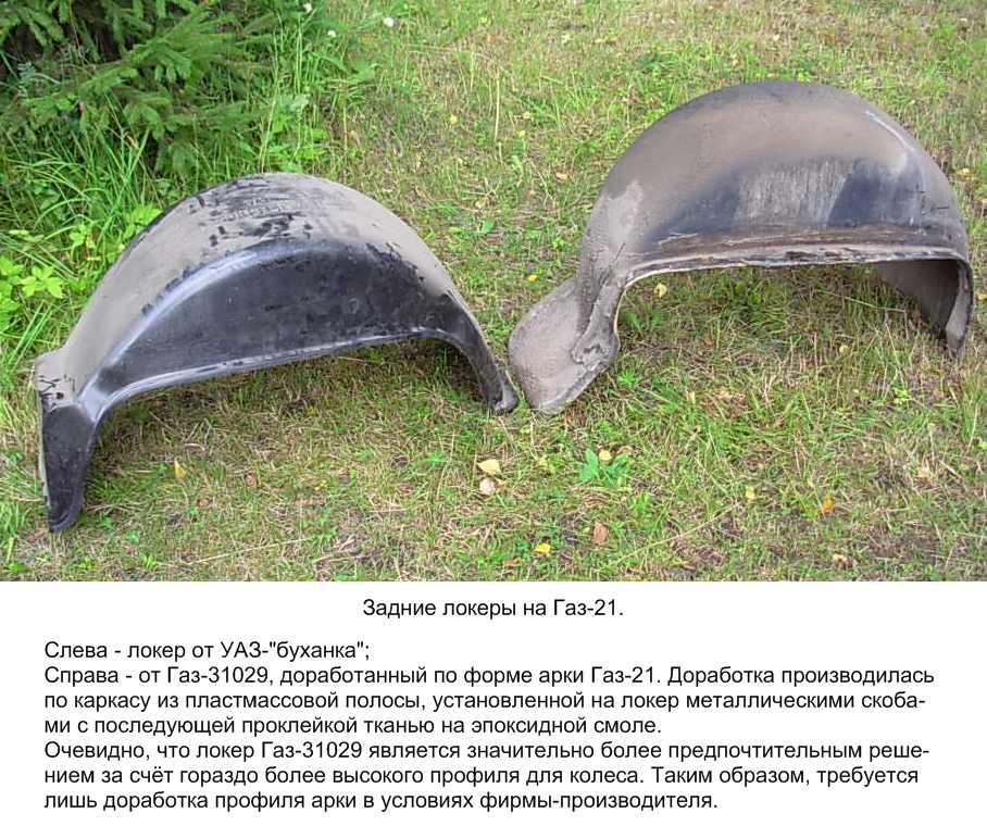

Наличие пластиковых подкрылков является решающим фактором для долговечности кузова современных Газ-21. Ценность данного решения сложно преувеличить: при движении весь песок, камни и потоки воды воспринимает на себя локер, надёжно защищая антикоррозионное покрытие самого крыла автомобиля от повреждений. В то же время вопрос подбора локеров для приличных 21-х Волг является весьма непростым. Машина, которая выглядит безукоризненно не должна иметь даже локальных недочётов. И если в качестве передних локеров успешно применяются локеры от Газ-31029, то в качестве задних рекомендуют применять локеры от УАЗ-"Буханки".
Между тем, практика подбора задних локеров для Газ-21 показала, что "буханкины" локеры являются отнюдь не самым лучшим решением. Посмотрите на фото: слева локер от УАЗа, справа - от Газ-31029. Преимущества последнего очевидны, ведь в случае установки УАЗовского локера, задние колёса начинают цеплять за него при полной нагрузке автомобиля. Форма задней стенки УАЗовского локера так же оставляет желать лучшего: если локер Газ-31029 практически полностью закрывает собой арку Газ-21, то УАЗовский практически оставляет голой всю заднюю стенку.
Таким образом, для уважающей себя Газ-21 УАЗовский локер является весьма колхозным решением и есть необходимость в профессиональном изготовлении задних локеров на данную модель автомобиля. Желательно из нержавеющей стали :life: (щютка!).

У меня стоят спереди от 29-й, впечатление, что они родные. Хотя при установке передний скат арки приходилось с феном по месту укладывать, но встало отлично. Резина не родная, Yokohama Geolandar 205/70/R15 96T на 2см меньше в диаметре, но ничего не цепляет. А вот задние буханкины - полное дерьмо. Встают криво, нихрена не закрывают, 29-е круче на порядок, пришлось их модернизировать.

Соседний цех занимала фирма, изготавливающие стеклопластиковые обвесыпо индивидуальным заказам на любые марки автомобилей. Короче изготовление партии в 10 комплектов локеров, обошлось бы примерно в 9000-10000 руб за штуку. Что помоему никому не нужно - легче подогнать от 3102 и буханки.
В цену входило: снятие размеров по конкретной (висящей на подъемнике без колес) машине, изготовление четырех матриц и выпуск по ним 10 комплектов локеров
Этот вариант не катит. Это "Молотов-Гараж", да ещё из стеклопластика :blink: . Здесь речь идёт о том, чтобы чуть модифицировать серийные локера на 31029, что прекрасно видно на фото. Это не может стоить 10 тыс. за комплект.
