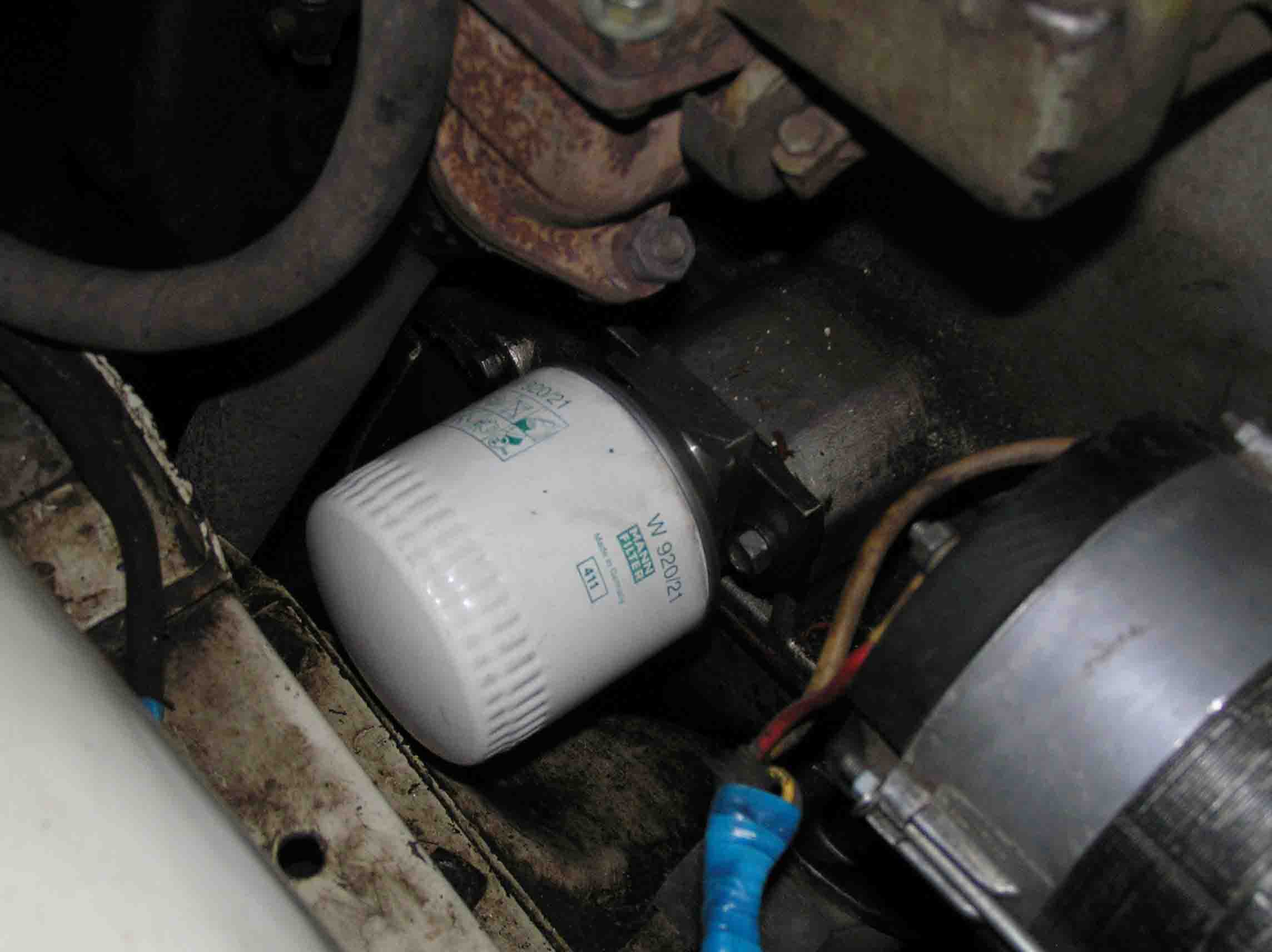

#60 Пользователь офлайн   Стасевич Иконка
  • Сообщений: 310
  • Регистрация: 11 Май 07
  • Автомобиль:ГАЗ-21Р 1969гв, ГАЗ-20 ПОБЕДА 1954 г.в., ЗАЗ 965 1965г.в., ВАЗ-2101 1971 г.в.
  • Телефон:нокиа
Отправлено 15 Октябрь 2008 - 09:05
Просмотр сообщенияShigeru (15.10.2008, 4:49) писал:
ну вро де как хотелось бы оставить старые фильтры - типа как будто аутен(тьфуты блин)тичность
Земляк! Indigo прав! А мое ИМХО: НЕ АУТЕНТИЧНО!?, ЗАТО НАДЕЖНО И ПРАКТИЧНО!Прикрепленное изображениеПрикрепленное изображение
Не аутентично!? За то надежно и практично!
