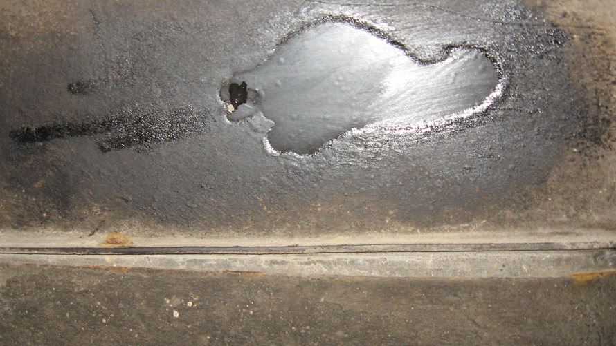

Приблизительно вот так выглядит и отмывается керосином:
Просто в случае хранения и использования автомобиля в режиме музейного экспоната, есть ли смысл в такой защите или всё это сугубо ради "морального удовлетворения"?!

#165 Пользователь офлайн   vakula Иконка
Отправлено 13 Июнь 2014 - 15:06
Тектил (Валволин) это скандинавский антикор, один из самых лучших, проверенных временем, и эффективных. Сперва жидким проникающим и вытесняющем влагу, составом покрывается, потом консервирующим составом, с цинковым наполнителем, можно наносить на отмытые заводские покрытия. Смысл проникающего и консервирующего антикора, при музейном хранении тоже есть, перепады температуры, конденсат, естественная влажность - коррозия не дремлет.
