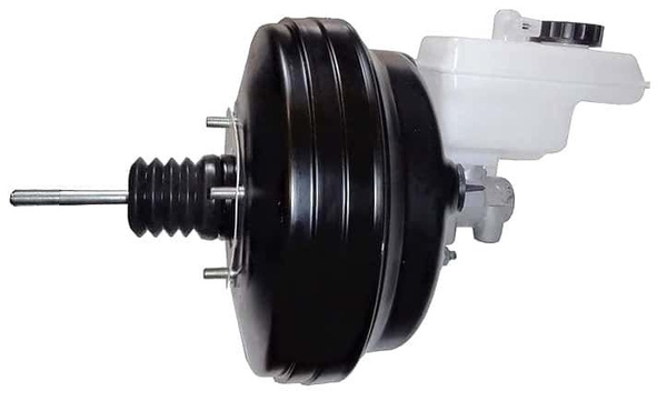

Вопрос а нужны, ли дисковые тормоза на газ 21. Сделать два контура наверное это правильно ВУТ наверное тоже (в экстренных ситуациях не надо давить на тормоз из последних сил). Диски, да раньше начинается торможение более плавное замедление. В середине 90 ездил на газ 3129 всего ей хватало с тормозами проблем не испытывал никаких, а у газ 21 скорости все же меньше и грузить ее никто не собирается.

Спасибо за консультацию. Я планирую установку ВУТ для создания двухконтурной гидравлической системы. С точки зрения тормозных механизмов они и сейчас нормально тормозят.

А жесткое торможение этому способствуют ГВУТ и барабанные тормоза которые в силу конструктивных особенностей не могут тормозить плавно. Про ремни безопасности напишите от чего ставили и фото крепления если можно.

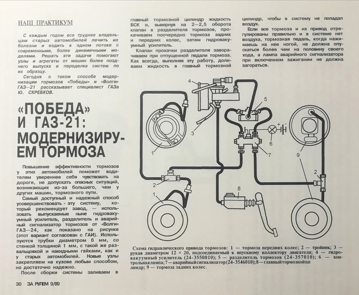

Касательно ГВУТа и ВУТа - первый поставить в разы проще и этот вариант был в 80-е годы утверждён госавтоинспекцией. Есть публикации в "За рулём" того времени.
А ссылки на номер журнала или скана нет ?

Нашлось. B) "За рулём" №9 за 1989 год.

На счет согласованности с ГАИ как то прошло мимо моего внимания. Зато помниться обратное: ГВУТ с разделителем стоит у меня с 1974 г, почти сразу как появилась возможность его "достать", так же был заменен верх т.е. головка от Газ 24 под 76 бензин с коллектором и карб 126 (кстати в динамическом плане 0 эффекта) зато с ГАИ на тех. осмотрах по этим переделкам были постоянные тёрки - "не положено" и всё. Заканчивалось всё просьбой объяснить причину попытки запрета на использование штатных деталей того же завода, без их каких-либо переделок (деталей), используемых просто в другой комбинации. Не имея конкретных доводов и документальных запретов с недовольством но пропускали. Так и ездили. НО, хочу поделиться т.с. "заводской" информацией (я упоминал в темах о дружбе с одним из технологов ГАЗа), и вот касаемо ГВУТов: их планировалось изначально ставить на последнюю модификацию т.е. Р-ки и им подобных, но как всегда не успели - поставки, план, итд,итп, в итоге откладывали, а из за кризиса с комплектующими 1967-68гг и работы над Газ 24, решено было вообще оставить все как есть. По рассказам были партии с ГВУТом на импорт, (то же, кстати, как с ремнями безопасности: у нас "не предусмотрено к установке" - не надо путать с запрещено, а на импорт штатно ставили. Поэтому на самом деле законно и так и так, к вечным спорам...) Но про тормоза: -T1974A -"Просто после иномарки на дисковых тормозах, тормоза на барабанных выглядят резче. Могут они плавно тормозить, если на тормоз с ГВУТом не сильно давить. Самозахвата на дисковых нет, поэтому всё так." У каждого свои ощущения, но так по мне, напротив дисковые с ВУТом более чувствительные... -"Зато свыше 120 км/час барабанные резко теряют эффективность" Они не "теряют эффективность" - из немного не хватает из за массы/скорости, раньше так не гоняли и поэтому все было в пределах...да, сейчас приходится держать большую дистанцию и ГВУТ/ВУТ здесь не причём. У нас ещё ничего, а вот на ЗИМе с такими же барабанами, да без усилителя, да на серпантине, при невозможности эффективного торможения двигателем - вот это впечатления !

А вот ссылка на модернизацию с ГВУТом на завод ГАЗ сегодня очень кстати, поелику борьба идёт со всякими "незаконными переделками заводской комплектации", а указанное решение было официально утверждено.

А вот что касается изменений конструкций и, что можно делать конкретно с тормозной системой не понятно. Ни в таможенном союзе, ни в гостах, ни в других документах/законах ничего про тормоза вообще нет, а написано всё настолько невнятно, расплывчато, что понимай как хочешь, вот ГИБДДшники и будут фантазировать себе на пользу.
Боюсь, что пересказанные мной воспоминания деда останутся только воспоминаниями. Нет я ни сколько не сомниваюсь в правде сказанного, но ведь печати с подписью нет, старики давно ушли из жизни, кто сможет подтвердить, выдать нужную бумагу. Когда я был в Горьком на заводе в музее в 2020 г. то директор помимо прочего говорил, что много документов утрачено в 90-е. Как и где теперь концы искать, нужны доказательства на слово не поверят. Как сказал один депутат "люди должны доказывать свои конституционные права". У нас всё хорошо, пока капот не вынудят открыть...

Публикация в официальном издании со ссылкой на завод - это аргумент. Если что, нетрудно и оригинал достать в архивах. При этом условии даже экспертизу "переделок" требовать никто не имеет права,так что развод лохА на деньги (а других мотивов в этой истории нет и быть не может) не прокатит.
