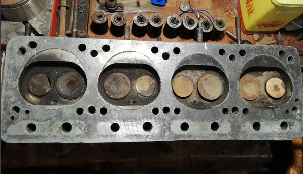

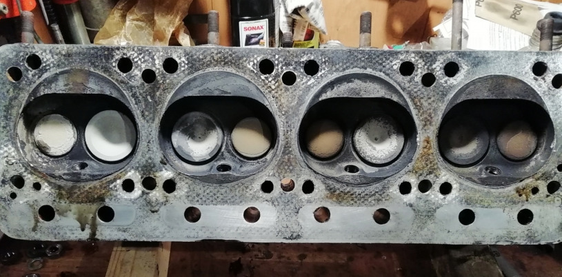

герр Mayor считает, что белые клапана 4-го это не вода, а перегрев. Тогда почему во 2-м и 3-м белый цвет только на впускных клапанах, ась?
Да. Я считаю что белизна не от воды а от перегрева. И во 2м и 3м тоже перегрев...только в меньшей степени чем в 4м...поэтому белизна только на впускных. Может возникнуть вопрос...а как же выпускные . Ведь именно они омываются выхлопом и им должно доставаться больше. Так вот именно потому что выпускные подвергаются воздействию выхлопа, им предоставлено некоторое преимушество в омовении ОЖ. Дыры в водорасп трубе расчитаны на подачу ОЖ в первую голову к ним и свечам. Потому и белеют только впускные. Ну а в 1м т-ра несколько ниже и клапанам обоим комфортно.

Всё таки цвет впускных нездоровый, не должны они такими быть, зажаты все, перегреваются, имхо.

Бедная смесь, отсюда и белые клапана.

В равномерности распределения смеси мотор у Антона упрекнуть невозможно. Я к тому что при той неравномерности распределения белизны смесь скорее всего вообще не причастна. При белизне от смеси расцветка была бы одинакова во всех 4х.ИзображениеИзображение
А тут явно прослеживается тенденция неравномерного нагрева ГБЦ с перегревом, прогрессирующим по мере удаления от помпы. Да и симптомы этого неравномерного перегрева Антон заметил и описывал уже довольно давно.

салгир:
Но Вы недавно писали - что нормальные клапаны. Так как? :D Рассмотрим ещё раз ранее выложенное фото:
На мой взгляд побеление, по причине перегрева, впускных клапанов вообще касаться не должно. Потому, что в отличие от выпускных, они омываются свежей ТВС, интенсивно охлаждаясь при этом. Вы когда нибудь видели прогоревший впускной клапан? :rolleyes: Не перегреваются оне. Ни от чего и никогда. Ещё один пример "новой" ГБЦ, которую я сейчас восстановил от какого то чужого мотора:
Прогорели все выпускные клапана. ВСЕ. B) Это говорит о таких перекосах процесса сгорания, каких в моём моторе даже близко не было. Никогда. Там очевидно, что был АД... :rolleyes: И ничо - ни единый впускной клапан не пострадал. И кстати, белого цвета я чот здесь не наблюдаю.
ПАэтому. B) Я считаю, что побеление в этом случае - это просто накипь. От воды, попадавшей в горшки. В 4-й - из под прокладки ГБЦ, а в остальные - обратным ходом через впускной коллектор на такте сжатия в 4-м цилиндре. И усё.
Да, можно утверждать, что клапаны в целом греются сильнее, чем поверхность камеры сгорания, именно поэтому распыл водяных капель из свища на них мгновенно испаряется, оставляя белый налёт, как на ТЭНах в стиральной машине.
Тогда чего же этого налета нет в 1м? Ведь механизм попадания обратным ходом не мог бы его обделить...Особенно если учесть что коллектор родной 21й и впускные трубы для 1-2 и 3-4 общие. Как вода попадая в 2 исхитрилась не попасть в 1й? АСЬ? (эт если в твоем стиле)
Да клапаны в целом нагреты больше чем КС. И судя по расцветке - таки нагреты неравномерно от 4го к 1му. И если таки это накипь, то в первом нет белизны потому что там клапан был нагрет меньше и накипи не образовалось? Врядли.
При наличии воды нагрева не только клапанов но и самих камер хватило бы чтобы они ВСЕ покрылись белизной. Однако этого не наблюдается.
Поэтому я и сделал вывод что тут не вода а перегрев клапанов четко отображающий неравномерный перегрев всей ГБЦ.

Mayor:
Вы помните моё крушение 2015 года? :rolleyes: Тогда в 4-м цилиндре оторвало часть тарелки выпускного клапана, она упала вниз ребром, причём её поршнем всадило в ГБЦ, после чего размолотило всё в труху? :rolleyes: В утиль ушли вся ГБЦ, вся поршневая и погнутый шатун 4-го цилиндра. У меня тогда опилки алюминиевые по всем цилидрам разлетелись и именно в такой пропорции: чем дальше от 4-го цилиндра, тем их меньше.
По той же схеме и водяную пыль качало: до первого цилиндра она просто не долетала в таких количествах, чтобы забелить клапан.
ЗЫ: кстати, уход воды из системы охлаждения в количестве 3 литров и замена её маслом, налицо. Куда она ещё могла деваться, как не в камеры сгорания?
