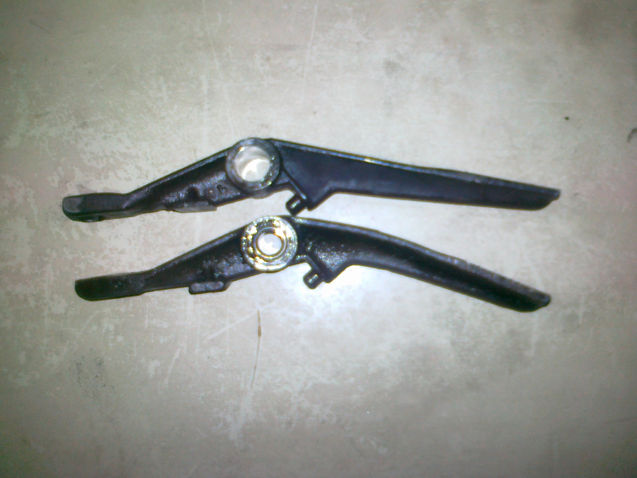

Там возможно угол лапки насоса другой,которая скользит по распред-валу,лечится заменой лапки,либо другой насос ставить,с нужным углом рычага,этого насоса.

В 21 насос нельзя поставить лапку с нужным наклоном для 24-го мотора, нет такой в природе.

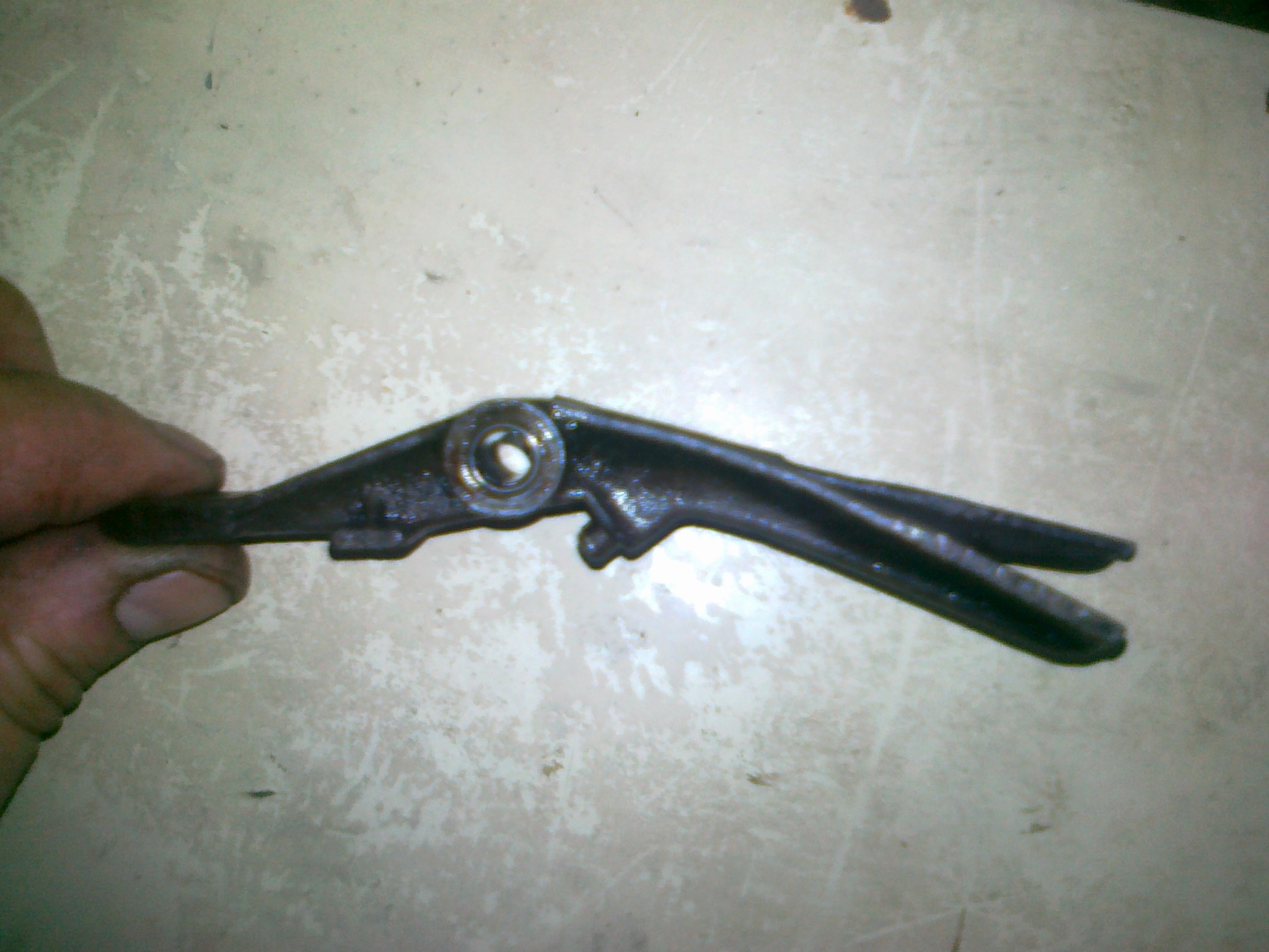

в общем поменял лапку . Вечером фото выложу отличия лапок . Угол другой . Машина пошла . Приличия ради покрутил с умным видом винты качества на холостом и сам холостой ход. Перед этим двиг прогрел до рабочей температуры . Видимо давно не грелся двиг до рабочей температуры . Из трубы полетело всякое г . Потом прокатился километров 5 . Вроде перестало лететь из трубы. В общем продолжаю знакомиться . Насос стоял на 21 . Я его год назад перебрал , двиг завел на 21 , но он оказался провернутыми вкладышами. Насос с обычной крышкой , не прозрачной. Кроме лапки все одинаковое.

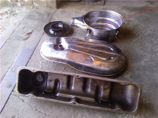

да , все забываю спросить - сколько масла в кастрюлю фильтра газ 24 заливать ? Что то нигде не могу найти.

Вот по эту кромку.

спасибо. Я поллитра налил , но из под тарелки оно не появилось .
