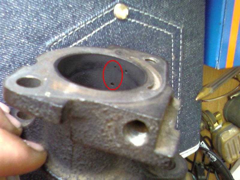

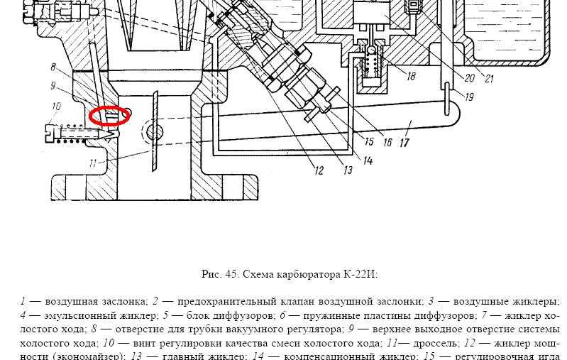

Такой вопрос:
Верхное отверстие (поз 9) система ХХ - у меня есть фланец (покупал новой из магазина) там етого отверстие нет.
Будет ли система работать, какова роль етого отверстие?

Отправлено 06 Август 2007 - 13:21
Канал есть, но отверстия - два, одно выше заслонки и одно ниже (там и регулировочная игла/винт). У мой фланец нету верхнее отверстие. Как понимаю через нижнее проходит смес когда заслонка закрыта, но какая роль верхнего отверстие - где-то читал что оно для малых нагрузок. Тогда почему его у меня нет? или фланец от какой то агрегат?

Отправлено 06 Август 2007 - 13:28
На ХХ разряжение над заслонкой сильно ниже чем под. Через верхнее отверстие подсасывается воздух в канал ХХ, что способствует приготовлению правильной смеси.

Отправлено 06 Август 2007 - 13:44
Спасибо, а когда саслонка отрытая как я понимаю из обоих отверстия поступает смесь?
Тогда каков смысл его отсуствие?. Ошибка? Фланец чугунны, был законсервирован как и все старые "советские" запчасти.
Дырка нет

Отправлено 06 Август 2007 - 13:59
Еще раз спасибо, сделаю попытку самому просвредлить отверстие.

Знач так. Это так называемое переходное отверстие. Как совершенно верно было подмечено, на режиме ХХ оно находится выше заслонки и через него подсасывается воздух в эмульсионный канал ХХ. Эмульсия на ХХ поступает в мотор через нижнее отверстие, регулируемое винтом качества. На ХХ требуемое соотношение воздух/топливо получается в результате смешивания эмульсии с воздухом , проникающим через щели между прикрытой заслонкой и стенкой камеры.
Когда заслонка приоткрывается, главная дозирующая система вступает в работу далеко не сразу. При малых открытиях дросселя, разряжения перед распылителями для этого недостаточно. Но для того чтобы с ростом подачи воздуха не произошло переобеднения смеси, и служит переходное отверстие. Оно попав под заслонку. попадает в зону высокого разряжения. Мало того что через нго перестает подсасываться в канал ХХ воздух, в смесительную камеру начинает поступать дополнительное топливо и происходит дополнительное обогащение смеси.
Третье отверстие вверху, это дырка отбора вакуума для трамблера.
Возможно, что фланец без дырки - действительно от модификации для бензоагрегата. Там ещё и насос ускоритель не ставят тоже. Дело в режиме работы. Эти агрегаты работают в режиме средних нагрузок и ХХ. Переходный режим они не пользуют. А на машине такой фланец даст провал при плавном троганье с места и подергивание при движении на малых оборотах.
