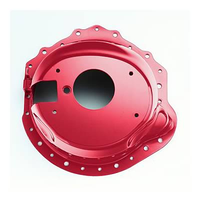

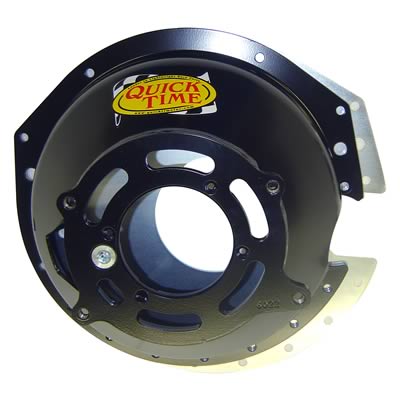

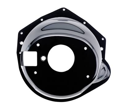

Отправлено 29 Март 2010 - 23:04
просто поставить колокол,сцепление и стартер от газ-53 оно на много меньше и легче зиловского!
Сдаётся мне, что люминявый колокол 53-го может размолотить на таком моторе. А кроме того, стартер у 53-го ставится не на колокол, а на блок. В колоколе - просто прилив, прикрывающий переднюю крышку стартера.
Свари самопальный стальной колокол.

Отправлено 29 Март 2010 - 23:10
я же не на танк ставить его собираюсь,а просто на мотоцикл! он будет служить только крепления углового редуктора,который будет пикручен на месте крепления самой коробки... (так же как и на войне-5000) между двигателем и колоколом будет переходная пластина,к ней и будет стартер крепиться.
