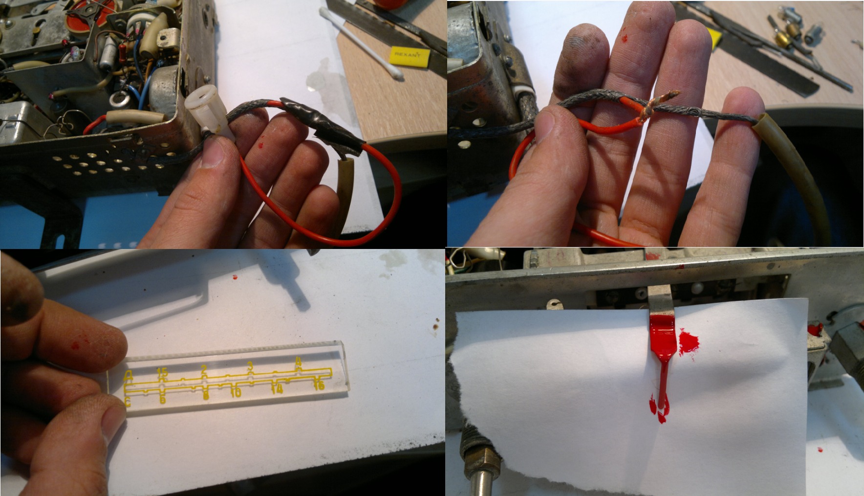

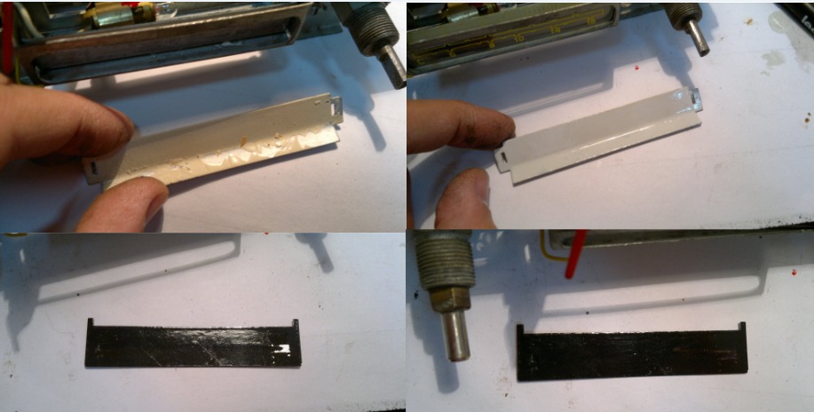

Далее пришла очередь светоотражающего экрана....
Из за того что стояла мощная самодельная "осветительная конструкция" что на фото выше....
Покрытие лакокрасочное попросту осыпается от действия повышенной температуры.....
Экран был очищен и окрашен вновь....
Такая же процедура произошла и с подложкой шкалы и все из за подогрева ненормированной лампочкой...

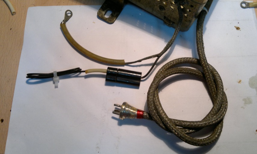

Предохранитель внедрен собственно так же не тот и мало того.....
Соединение что было под слоем изоленты даже без пайки -обычная скрутка....
Но все менялось на штатное и положенное заводом изготовителем...
Подбиралась новая шкала и покрывалась свежей эмалью стрелка указателя настройки....
Жгут соединения радиоприемника с блоком питания анодов радиоламп ламп,изготавливался вновь т.к. как и говорил ранее родной весь высох и ужасно выкрашивался....
Новый теперь из проводников что в пвх изоляции и срок службы непомерно больше резиновой.....
Предохранитель теперь оригинальный....

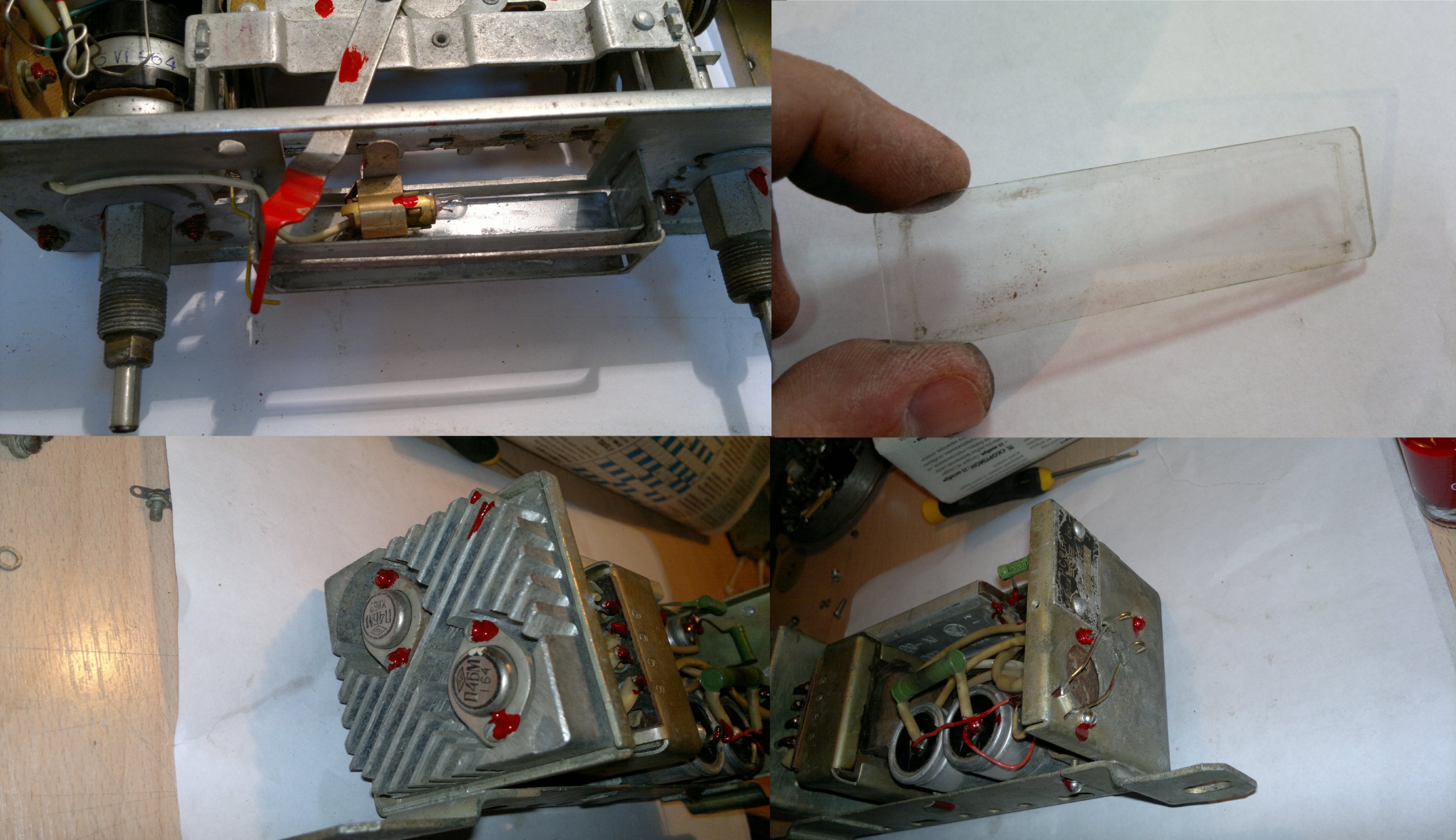

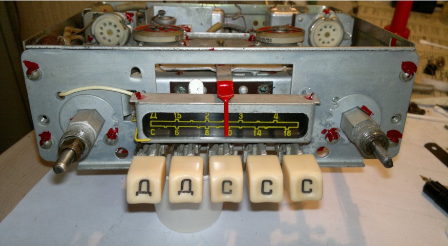

Ставим штатный патрон подсветки шкалы.....
Стекло в плохом виде и потому чистим и полируем его....
Так же занимаемся блоком питания,который после чистки и пропайки был собран с новым крепежем и получил новый фиксирующий зажим колодки соединительного жгута.....

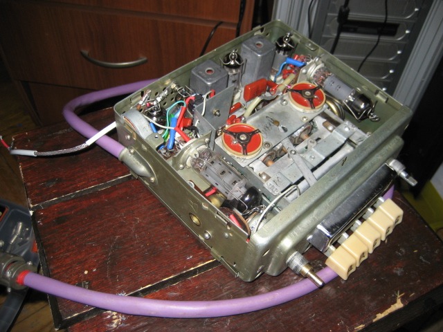

Вот так начинает выглядеть приемник в процессе сборки....
Думаю лучше чем был ;) ....

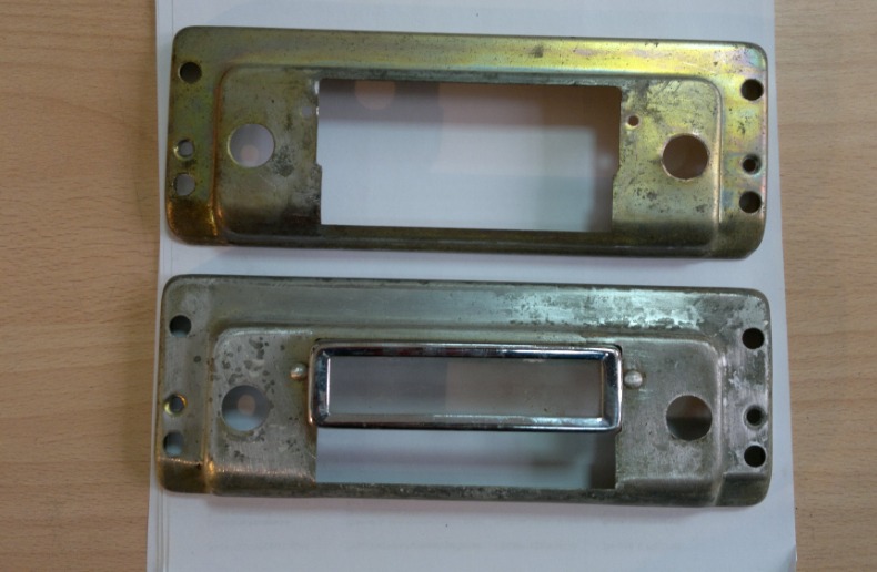

Как и обещал Михаилу,меняем ужасно зачищенную панель на достойную теперешнего приемника....

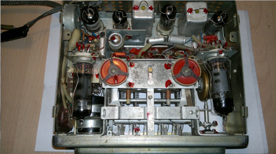

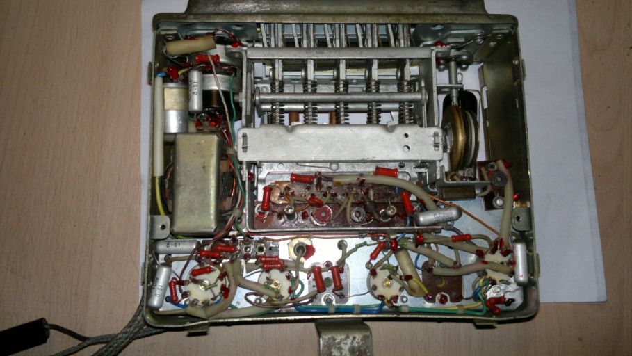

Вид сверху...
3 радиолампы были заменены после проверки...
Вид снизу...
Места подозрительные в соединениях были подвергнуты пайке и покрыты лаком...

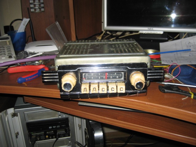

Ну и эпилог в виде готового радиоприемника А-12,конечно диапазон его приема в современной жизни практически бесполезен....но была вдохнута нотка современного дополнения в виде аудиовхода....
Теперь можно и плеер подключить и прочие аудиоустройства с разъемом "миниджек 3,5 мм" ,но и выбор прослушивания родного приемного тракта полностью сохранен.

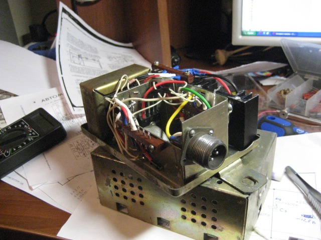

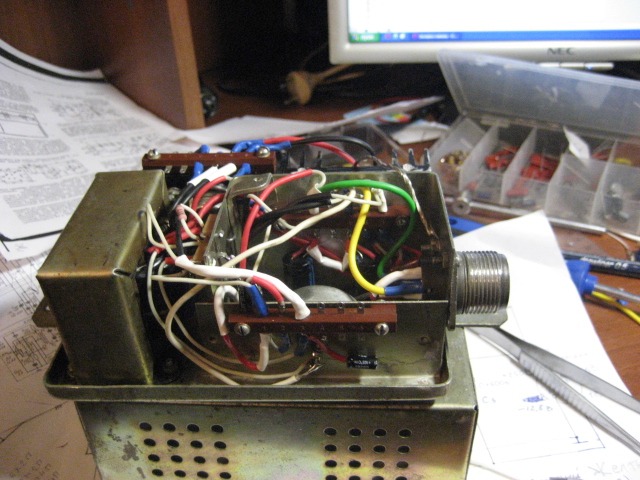

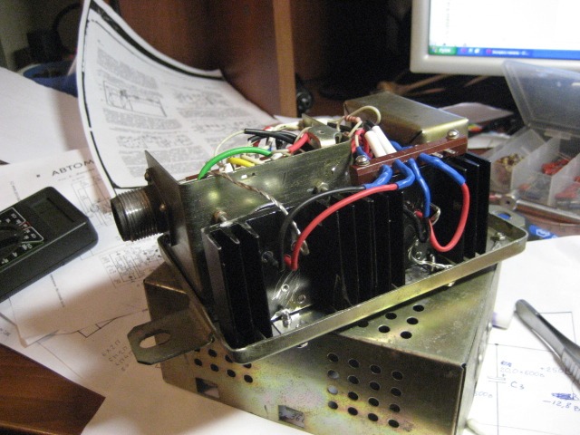

Вскрытие А-12 с моей ГАЗ-21И, удивительно, но работал, шлейф гнилой, переменный резистор рассыпался, вибратор через раз функционировал.
После восстановления:
Преобразователь полностью переделал:
Итог:
В 60-80-е цены ему бы не было :rolleyes:

Сергей,отлично,а разъем смотрю ШРовский теперь у блока питания и в общем много нового в плане улучшений :) .
#1406 Пользователь офлайн   vakula Иконка
Отправлено 22 Декабрь 2014 - 21:38
Привет, Олег! Родной разъем просто рассыпался, приемник был в строю, с 1961г., ни разу не чинился! Преобразователь я собрал по своей схеме, остался корпус и перемотанный трансформатор, в результате никаких писков. Я семь лет назад его восстановил, это старые фотки :rolleyes:

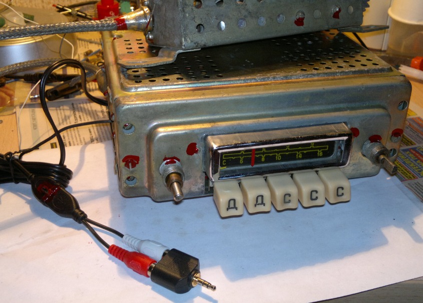

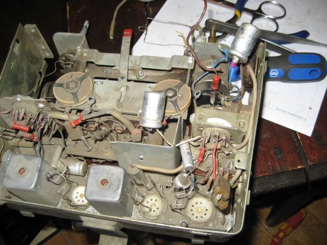

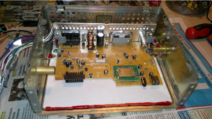

Отправлено 13 Январь 2015 - 23:00
Приветствую всех,вот и прошли праздничные дни....и теперь можно с новыми силами продолжить увлекательное хобби.

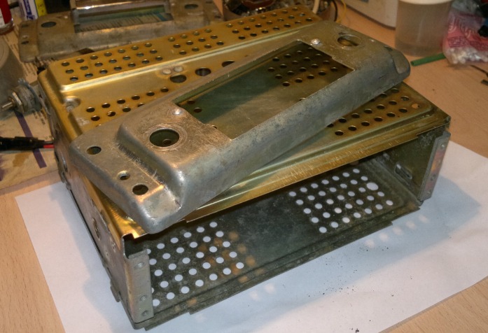

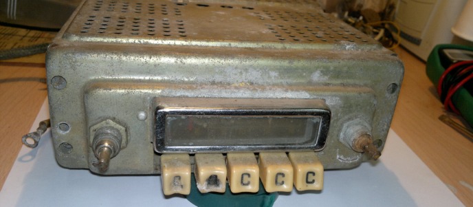

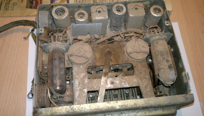

Был взят вот такой представитель - радиоприемник а12.Вид у него удручающий....
Внутренняя часть так же предстала в сильно окислившемся виде,коррозия поела многие элементы,а радиолампы нахватали воздуха по полной.....
Было принято решение использовать в качестве основы для современных внутренностей,дав тем самым новую жизнь приемнику.....
И понеслось.....

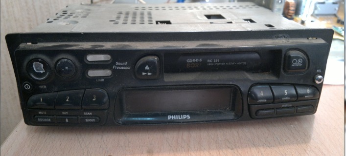

Так же еще совершенно случайно,оказался в руках вот такой аппарат марки "филипс" .Он почему то напомнил самый первый приемник что был сделан энное количество лет назад,если можно так сказать "воспоминания о прошлом".Решил я оставить его и в последствии повторить работу.Конечно тут нет "усб",но есть вариант сделать аудиовход,который вкупе с этой отличной магнитолой так же достойно послужит в будущей переделке.Это старая модель,когда руки китайцев не было и в помине......Чувствительность очень порадовала,да и качество звука,в общем в ожидании очереди ;)
#1420 Пользователь офлайн   vakula Иконка
Отправлено 14 Январь 2015 - 00:39
Привет, Олег! Хороший аппарат! Достойная база для внедрения, на таких даже электролиты текут лет через 20-30. Старшее поколение помнит как ценились Филипки в 70-х когда еще были чисто европейскими, в 80-90-х, хотя и пожелтели, но качество было отменное. Радиотракт вероятно аналоговый на варикапе, цифровой только дисплей.
