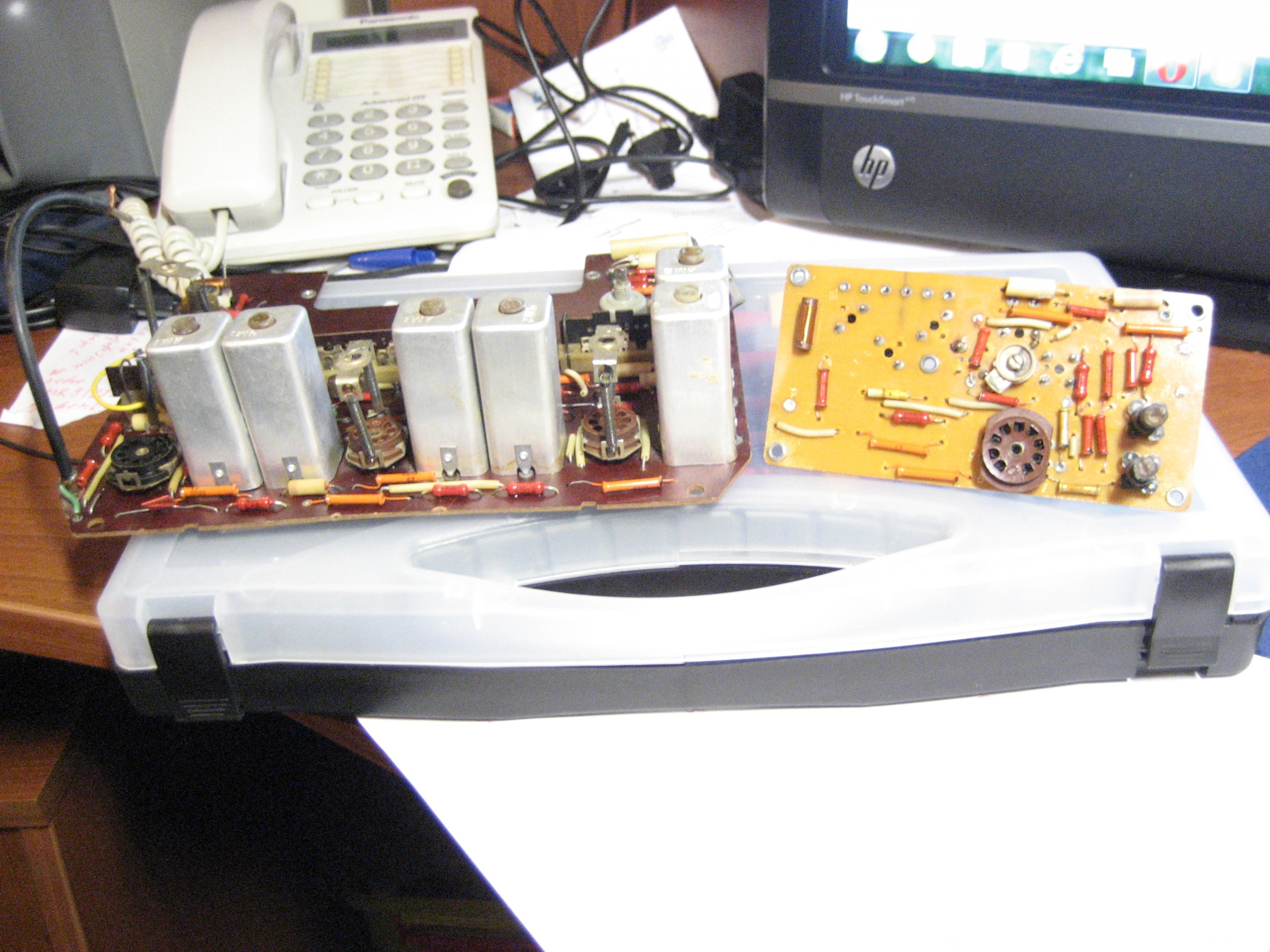

Первые интересные "открытия" по А-18Е: электролиты на плате стоят оборонные ВЗР ЭГЦ 10Мкф150В, всесто бумажных кондеев также оборонные К40П-2В.

Изображение Вот и все отмытое нутро А-18Е, подготовленное к дотошному осмотру и тестированию, основная плата все-таки паяна, но акуратно, менялось несколько кондеев. Работать этот приемник не мог по определению, сгнили ноги неумело паянного штекера, подгорел жгут, не было половины ламп, блок УП-18 подгорел, сгнили транзисторы. У приемника будет новая жизнь, в другом корпусе, или в покрытом желтым цинком или в покрашенном порошком.

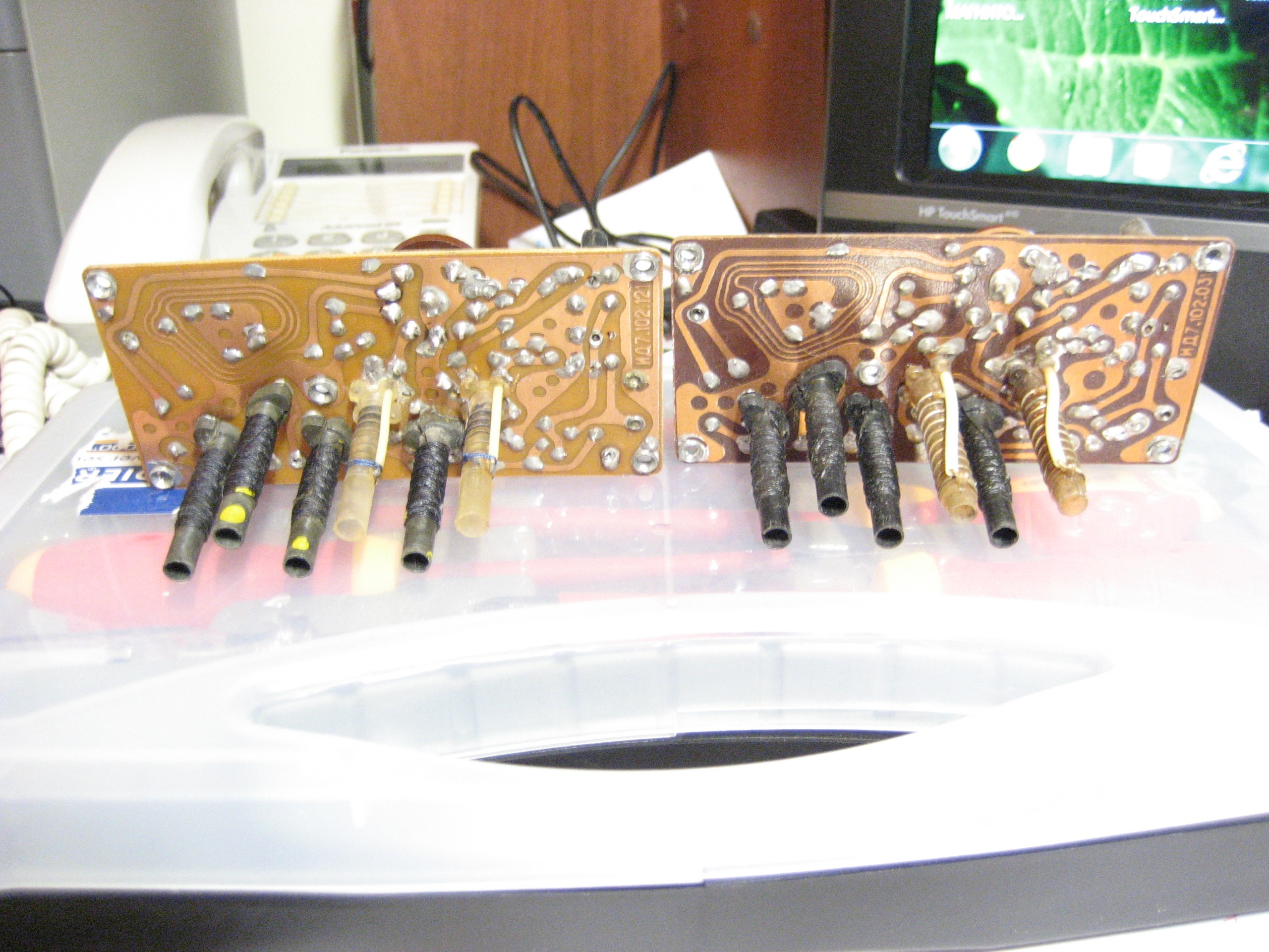

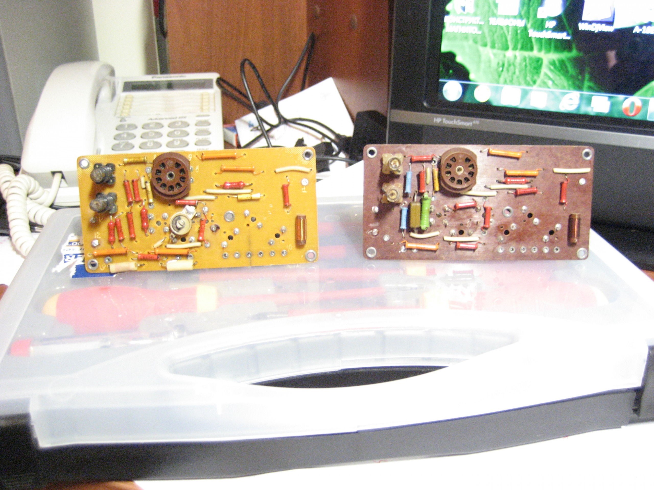

Самое интересное слева УКВ-Е справа УКВ-С:

Приветствую всех,ну так фантастики и не произошло....платы идентичны в "общей сложности" а различия в катушках контурных.А так на протяжении годов выпуска с 63го....размещение деталей на платах и в уп18 менялось в связи с совершенствованием схемы это обнаруживалось при сравнении идентичных а18 но разных по годам выпуска.
Остается узнать техданные по количеству витков в контурных катушках а18е и......штатный будет с теми же почти принимаемыми частотами по "фм"
#791 Пользователь офлайн   vakula Иконка
Отправлено 18 Май 2014 - 23:59
Не совсем, Олег, схема УКВ-Е несколько отличается, другие номиналы емкостей и резисторов, конструкция катушек отличается, катушки УКВ-Е намотаны серебряной фольгой на оригинальном каркасе, что-бы перекрыть 16 Мгц. Диапазон СВ у А-18-Е тоже смещен 515-1620 (583-185м), у А-18(с) 525-1605 (571-187м). Похожая конструкция катушек на АТ-66Е и Astrad (Рига 103) с верхним диапазоном. Все не так просто на приемниках с КПИ :rolleyes: Таблица намоточных данных у меня есть могу скинуть. На фото УКВ-Е 1967г и УКВ-С 1967г.

Сергей приветствую, не совсем ясно про "серебрянную фольгу" .....По фото бросается в глаза иная намотка как раз двух катушек на плате укв -меньшее сечение и количество витков.
В литературе как раз есть такой момент что окончательная настройка на нужную частоту происходит не только емкостями но и сведением либо разведением намотанных витков на катушках входного контура т.е. у экспортного принимающего более высшую гармонику витки ближе и сечение как и писал меньше.
Учитывая так же тот момент что материнские платы одинаковы......т.е. все нюансы исключительно на УКВшной плате.Думаю попробую как нибудь на донорском а18.....
А плата выполнена на стеклотекстолите уверен из практических целей т.к. оригинальная у всех стандартных а18 постоянно имела диффекты в виде треснувших дорожек и тд....т.е. на экспорт разорились на более качественные материалы,видимо не хотели иметь проблемы.....

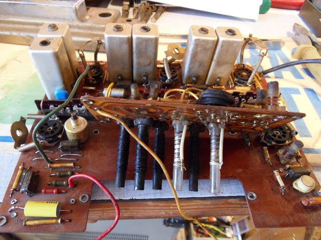

Здесь видно, что катушки фольгой намотаны, на каркасе профиль, сдвигание-раздвигание витков исключено, точно такие-же катушки на АТ-66Е:
Я проводил эксперементы с АТ-66, перетягивая наверх диапазон УКВ, он перетягивается, но не покрывает весь диапазон. Самодельной фольгой и катушками добился перекрытия в 12 Мгц, но чувствительность упала. Поэтому и искал А-18Е. Я перетянул два десятка приемников на верхний диапазон Океанов, Спидол 208, 252, Урал-Авто-2, там КПЕ, и перестройка сводится с смотке витков с катушек, замена номиналов емкостей и резисторов по заводской схеме, и замена сердечника катушки с латунного на ферритовый, главное не "упустить гетеродин". Были бы высокочастотные приборы, отстроил-бы и А-18 и АТ-66. Без приборов это пустая трата времени, и на выходе сомнительный результат. Не зря "краснодарский дедушка" шнягу лепил, приемники с КПЕ он нормально перестраивает.
