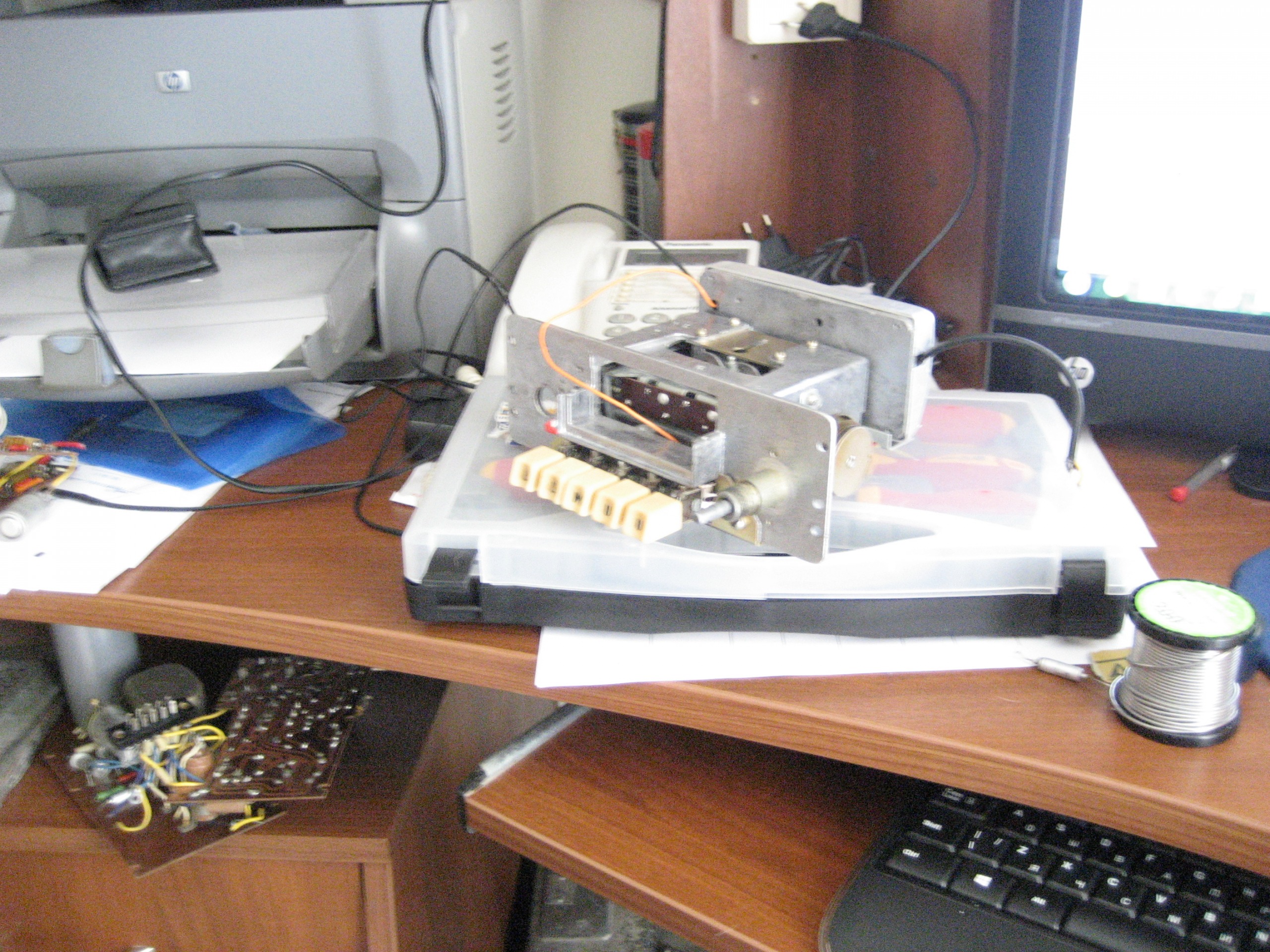

Характерная механическая поломка для муромских автомобильных приемников: облом держателя сердечника вариометра.
Есть два варианта ремонта: склеить циакриловым клеем, скрепить самообжимной термотрубкой. Я предпочитаю ставить целые с донора.

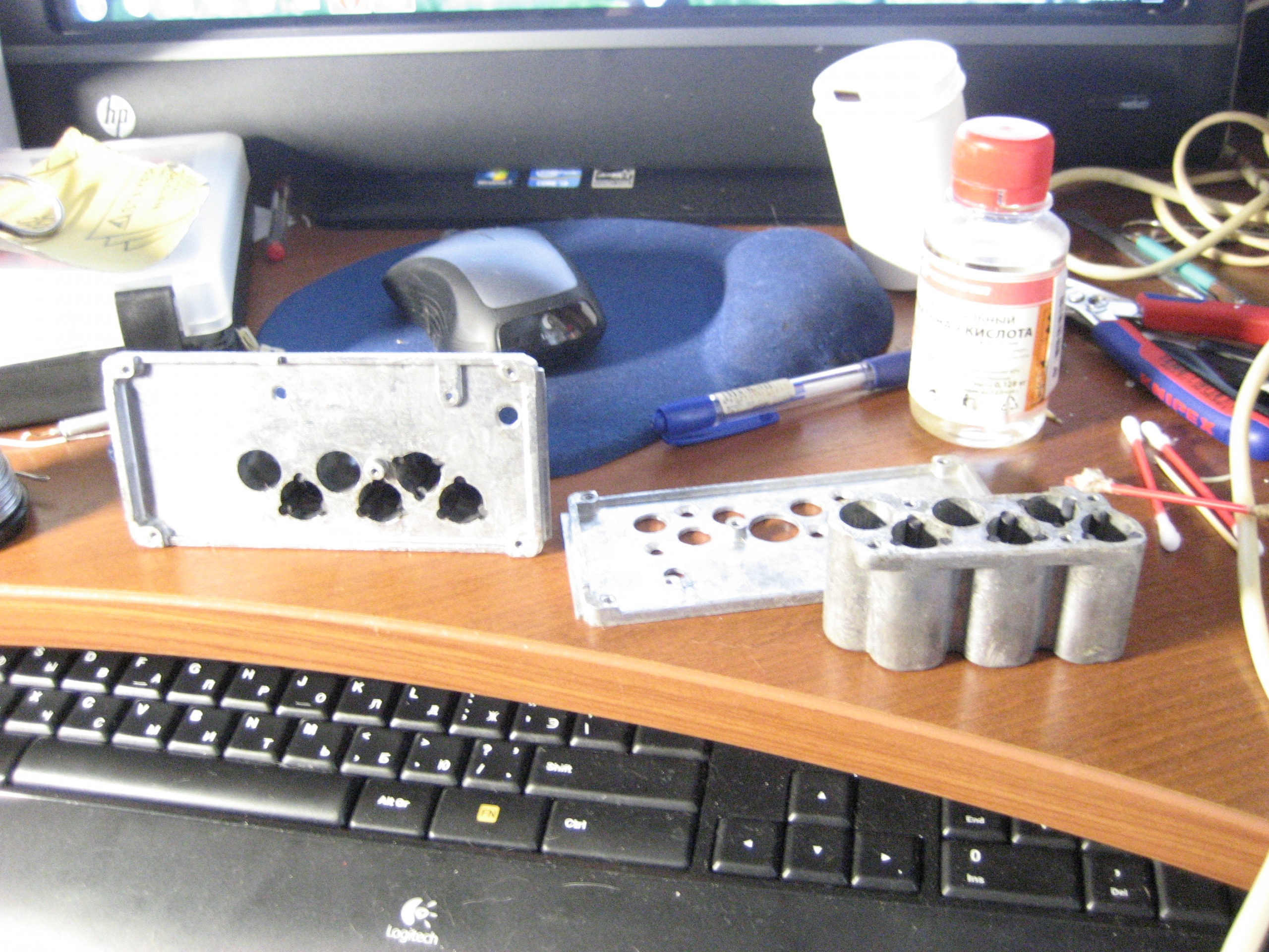

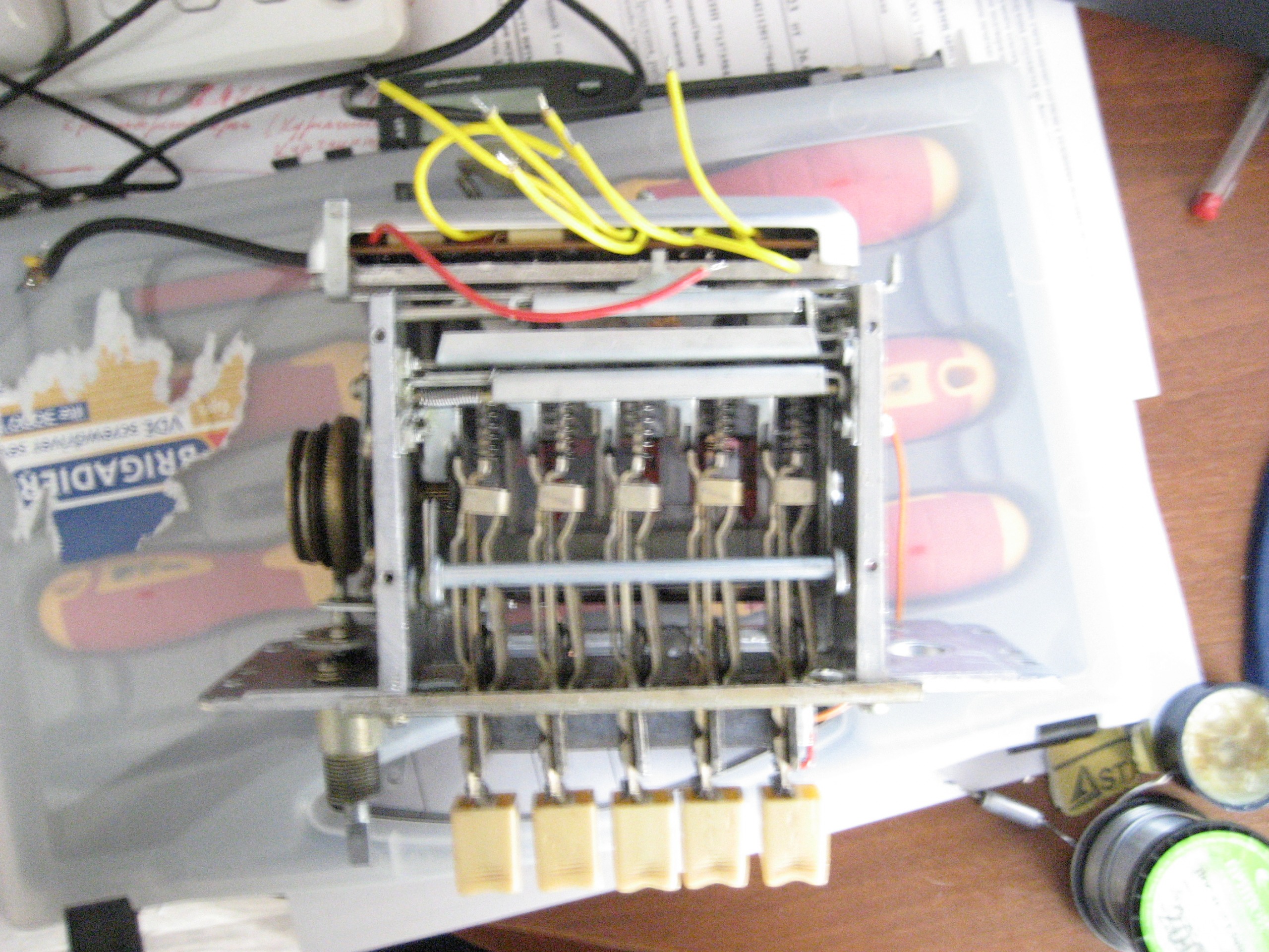

Разобран и отдраен механизм вариометра, до состояния солдатской бляхи перед строевым смотром:
Механизм практически не изношен, даже толком не притерт, вероятно приемник был очень давно выведен из строя и не эксплуатировался, а вероятно лежал в гараже. Снятые с машины приемники и загрязнены несколько по другому, этот А-18-Е был просто пыльный.

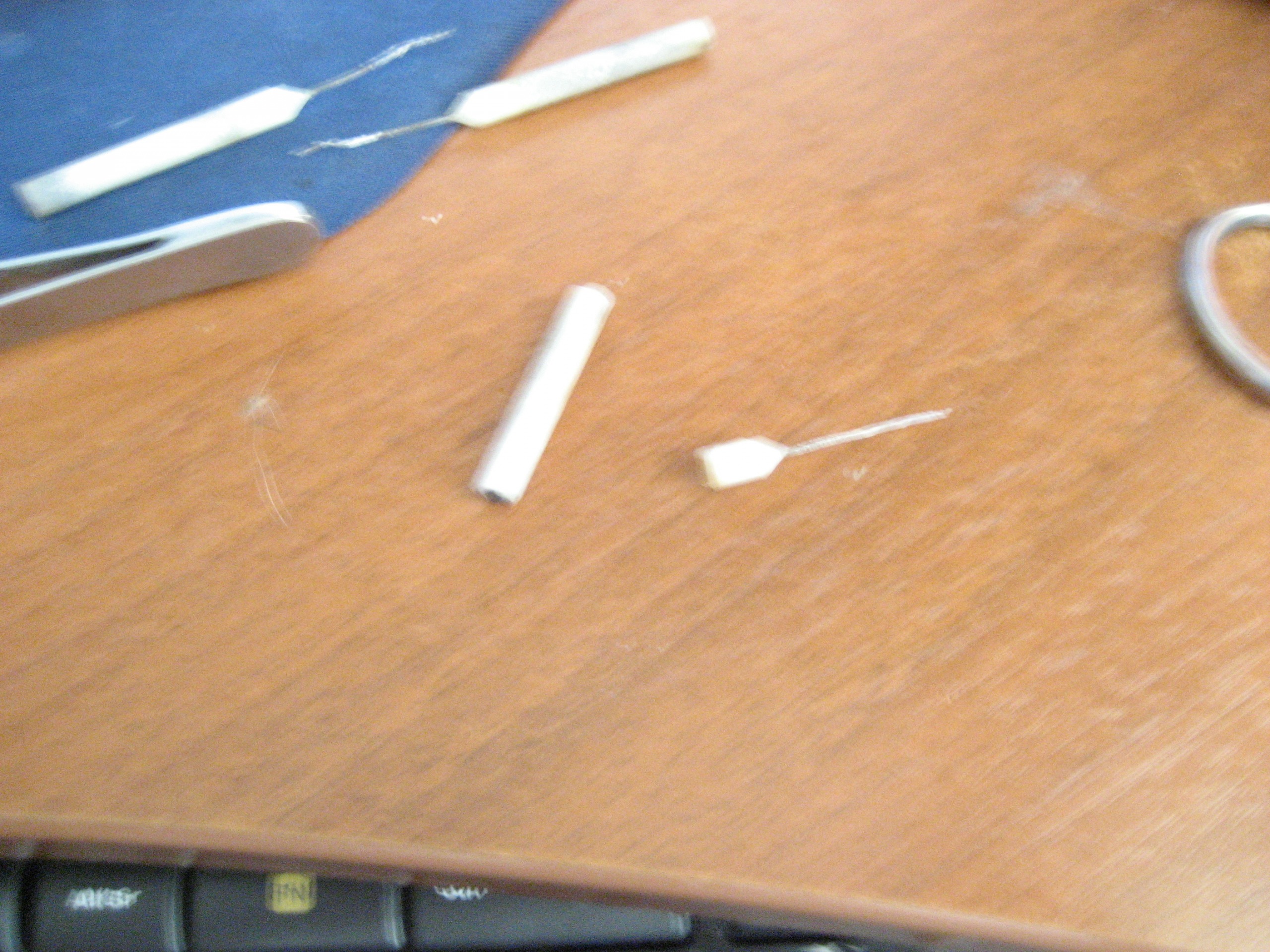

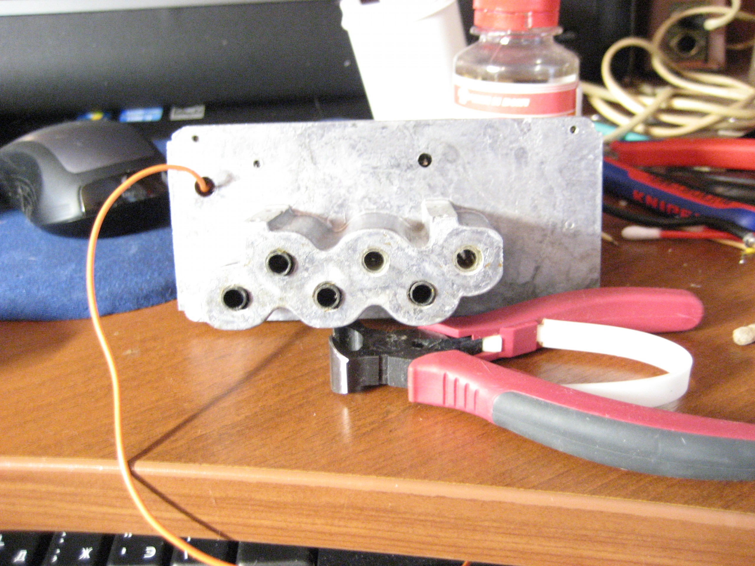

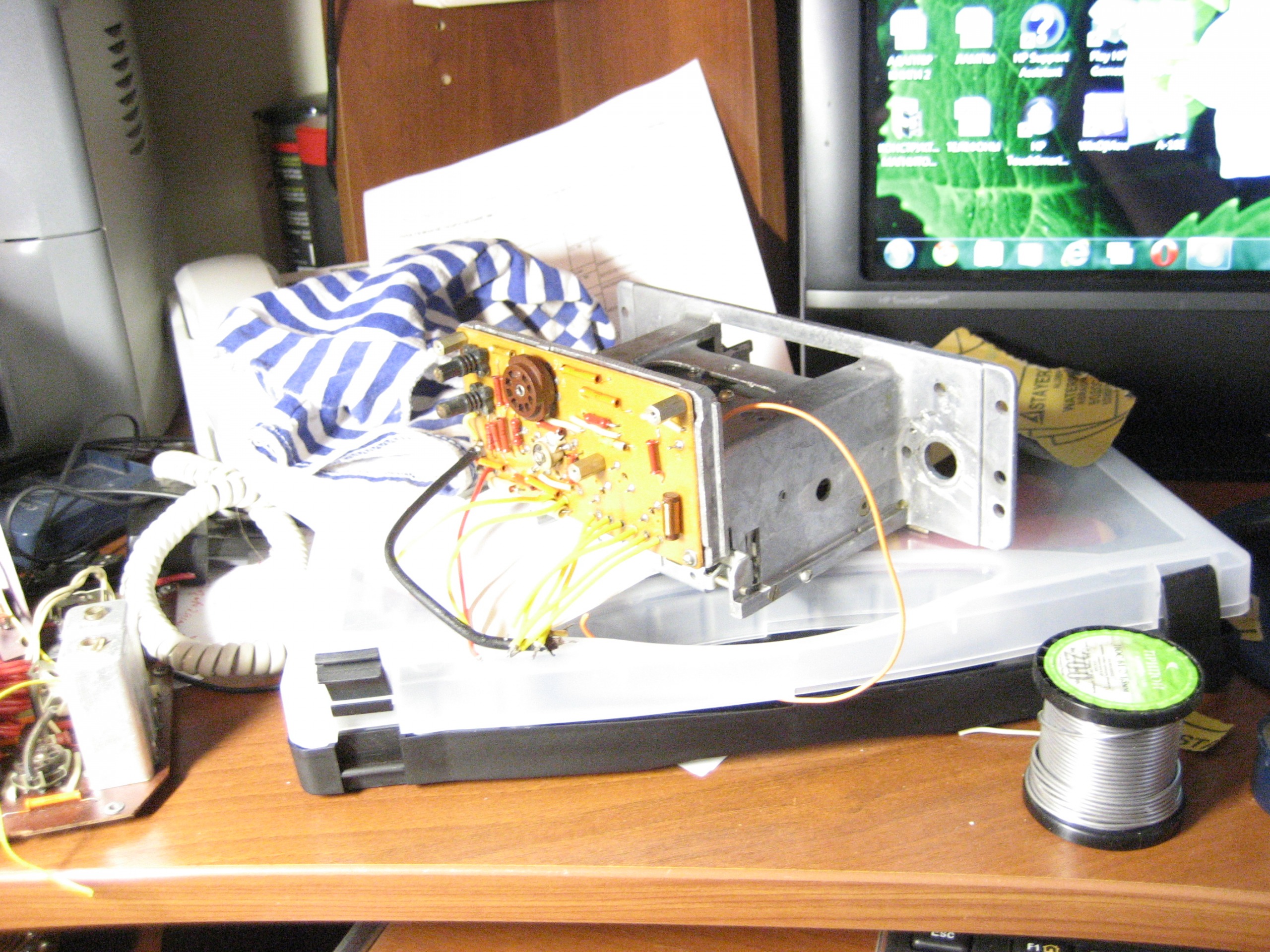

Начал собирать вариометр не встали катушки в держатель, диаметр их оказался больше фиксирующих отверстий. Стало понятно почему нет экрана, плата УКВ-Е не была вставлена нормально. Порылся в донорах нашел неразъемный держатель платы, встал как родной, и отверстие под провод совпало. Держатель платы, на вариометре, стоял явно не от этого приемника :blink:
На неразъемном держателе, плата УКВ-Е встала как родная, держатель с более позднего приемника 1969г.в.

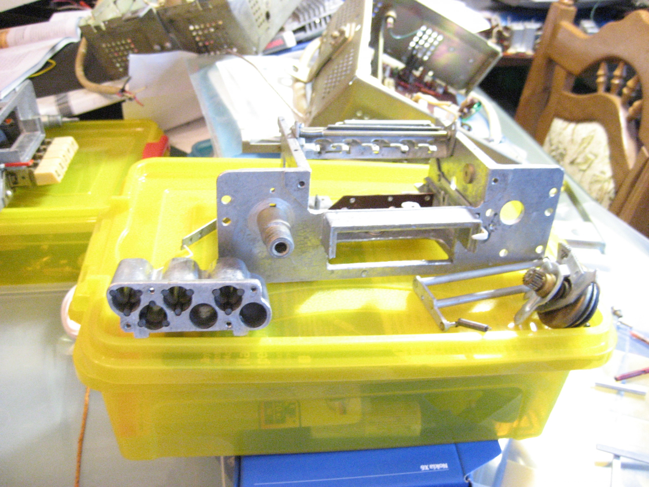

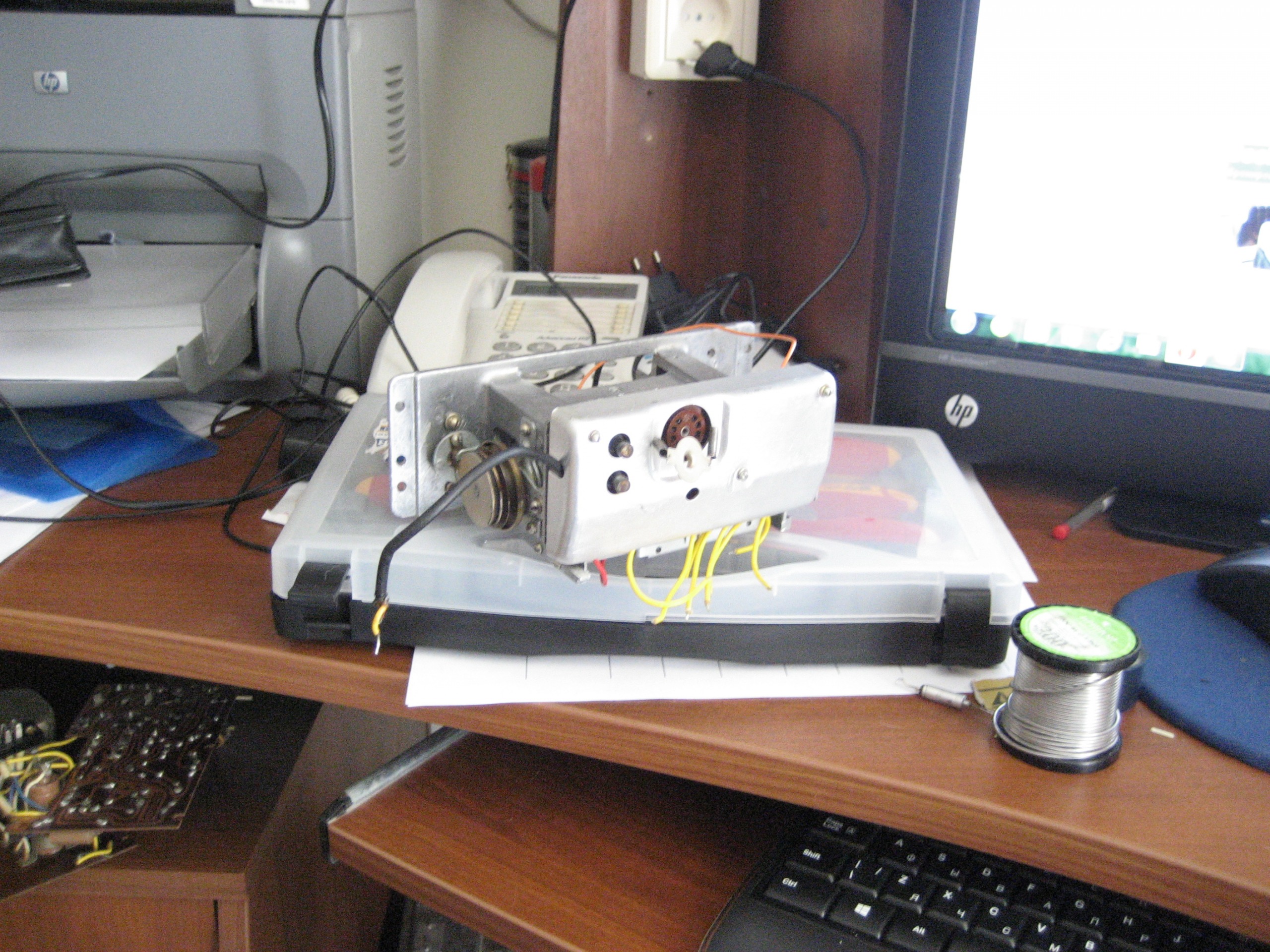

Наконец, вариометр почти собран:

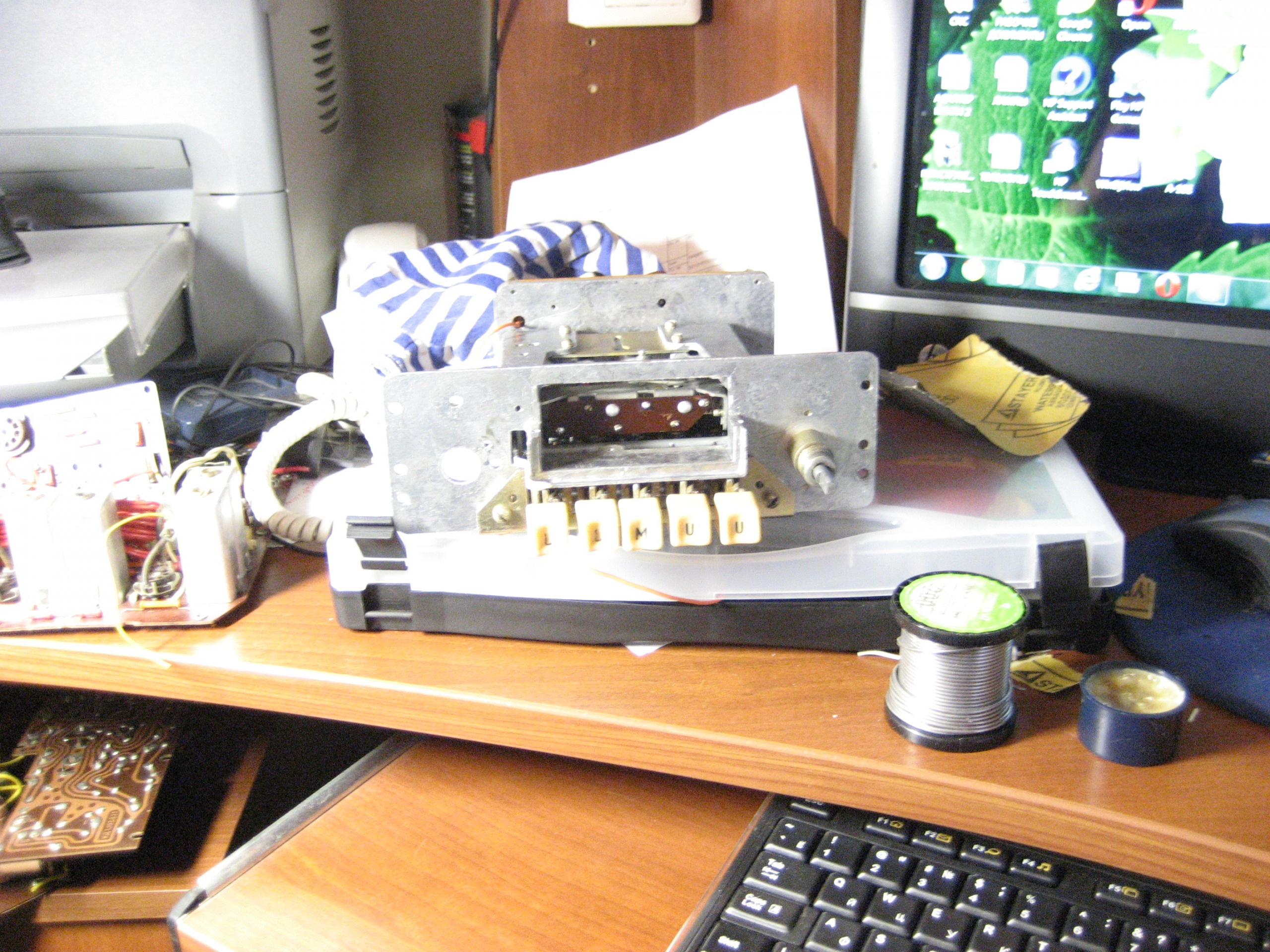

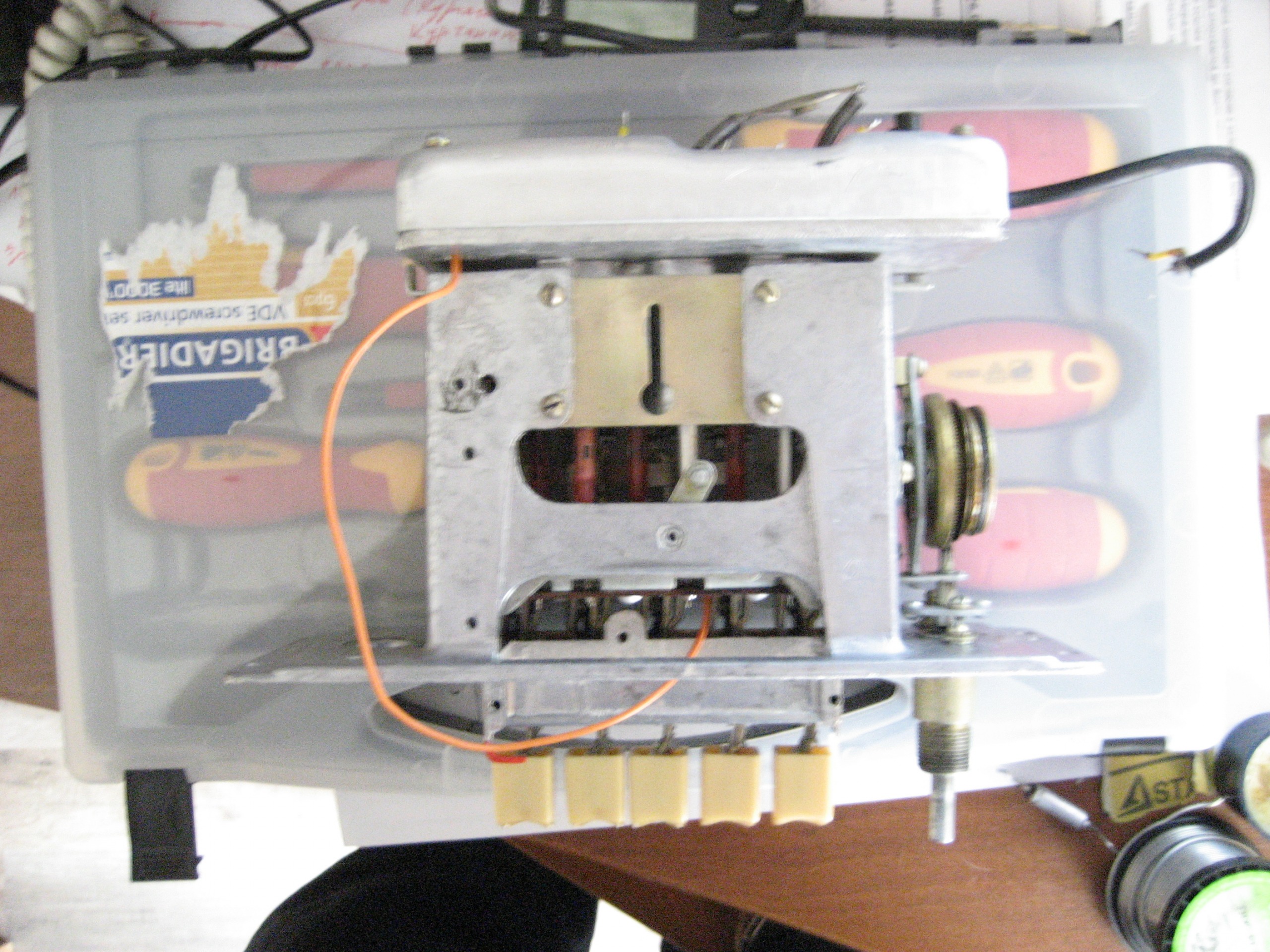

Найден и установлен донорский экран для УКВ-Е, все механизмы отрегулированы, вариометр готов к стыковке с основной платой:
