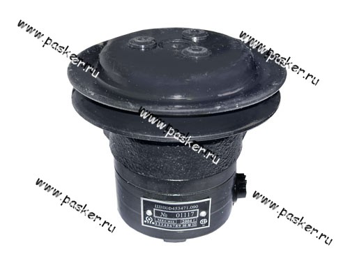

Вот насос ГУР под 402 двиг, есть в продаже
Сообщение отредактировал zilgaz: 18 Сентябрь 2010 - 18:08
