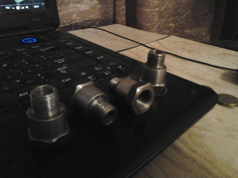

Двигатель сотка под 92 бензин, есть 80-ый в неделю литров 20-30, вот думаю поставить вот такие проставки под свечи которые отыскал в гараже сделаны они ещё в советское время да так и не использовались.
Как думаете поможет убить детонацию при езде на 80? :dnk:

Я ставил такие на 21-ую ради эксперимента. При неизменном положении трамблера детонции не было вовсе, и двигатель не тянул вообще. Приходилось выкручивать трамблер, но ни детонации, ни мощности отыскать не удалось.

Это существенно ухудшает поджиг смеси. Движок перестаёт "работать" :), так себе, крутится...

У меня такие футорки стояли на 31029, только они были ещё длиннее.
Была у меня 24ка с двигатьелем 24Д, с низкой головой. Двигатель там был в хорошем состоянии, не ел масло, хорошо тянул и давление было. Так вот я в городе лил 80й, на трассе 92й. Чтоб по быстрее. И даже зажигание не торгал. Просто в городе не нажимал сильно тапку. Детонаций не было.
А вот сейчас у меня 24ка, с теми же показателями - и 80й никак! Ставлю позже зажигание (иначе вообще сплошная детонация), мощность терячется очень сильно, детонаций при езде нет, но глушишь мотор и от дёргается, пока скорость не включишь. С грустью езжу на 92м. ТОже есть 80й по 20 руб, в достаточных количествах.

Сотка-всмысле 100 л\с. 92\92 были такие двигатели. Менять голову сейчас не буду, может летом. Ставить проставки под свечи тоже не буду.
